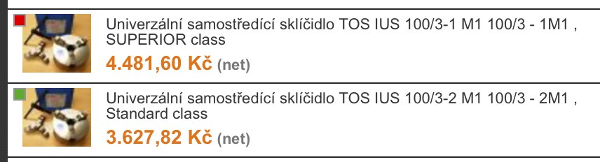

Příspěvky: 9489
17. 12. 2020, 4:33
chb píše: 17. 12. 2020, 3:51 Já investoval do M1 a nelituji.
Čejka tam má M1 nějak všude, myslíš SUPERIOR class?
Aris
Příspěvky: 798
17. 12. 2020, 5:17
Pozor, tady jde o celé označení, tedy 1 M1 - to je superrior class. Ty jeho KUS M1 neoznačují přesnost, je to jen označení typu.
Mám současnou TOSku, 100/3 1M1 a jsem s tím spokojený. Teď na nové přírubě jede do jedné setiny. Za mě cajk. Mám ještě starší 125/3 1M1 a ta jede do 0,02 mm.
Příspěvky: 3789
17. 12. 2020, 5:22
chb píše: 17. 12. 2020, 3:51 vždyť je to jednoduché - u TOS dohledáš s jako chybou - po doklepání obvodu nebo nějaké broušené hřídele - upneš jiné průměry pro řady M1 - M2.
Čína bude někde M3-M4 :-) a nějaké sklíčidlo už máš. Tedy zvaž, zda kupovat v podstatě to samé, nebo míříš do přesnější řady.
tedy je to jen o tom, co požaduješ. (a na co máš :-) )
tak jednoduché to není :D , M1 je typ upínání válec zezadu, M2 válec upnutí zepředu, M3 je typ A, M4 bajonet, M6 camlock
s přesností to označení M nemá nic společného
