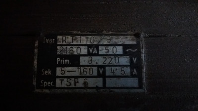

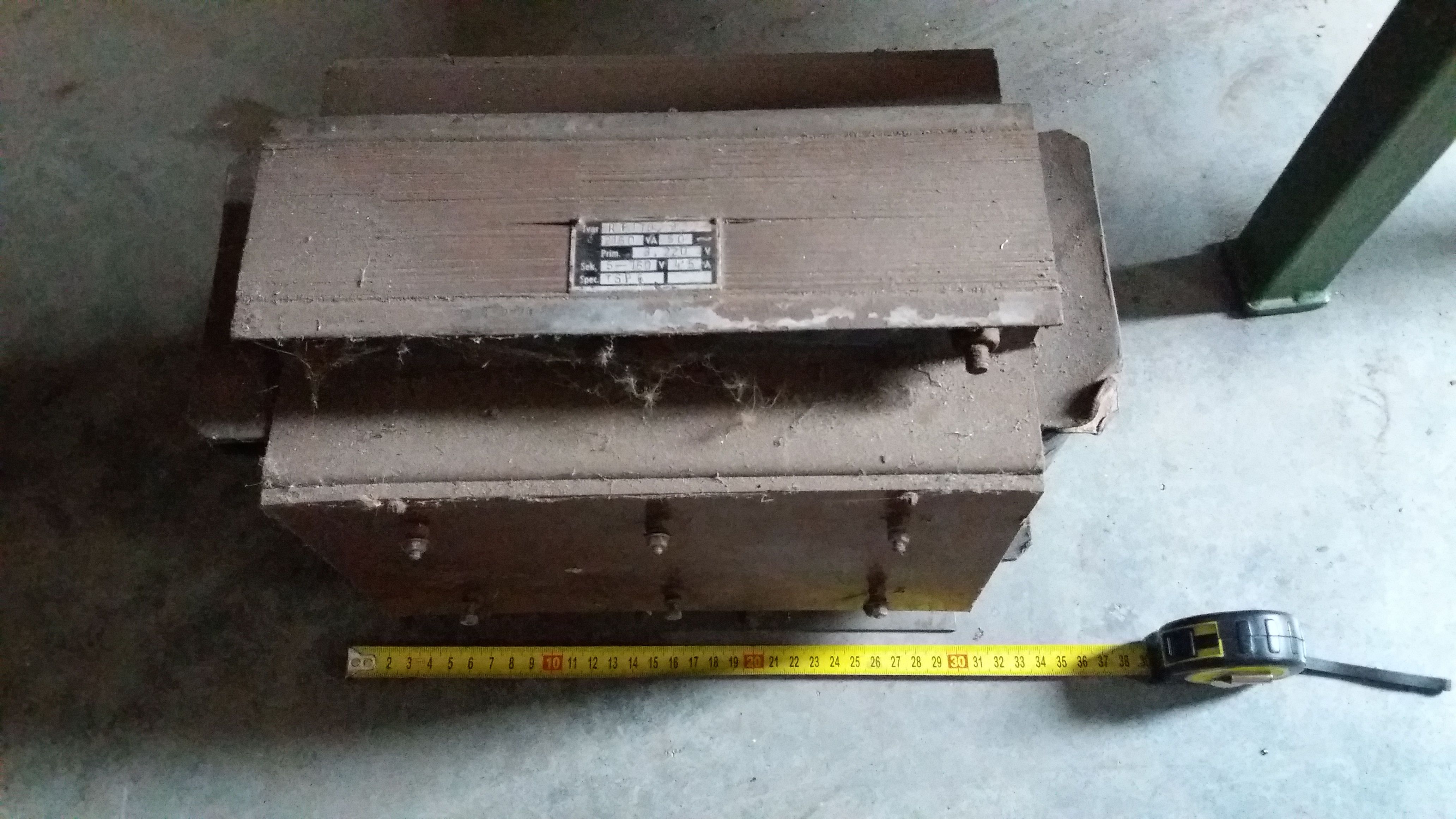

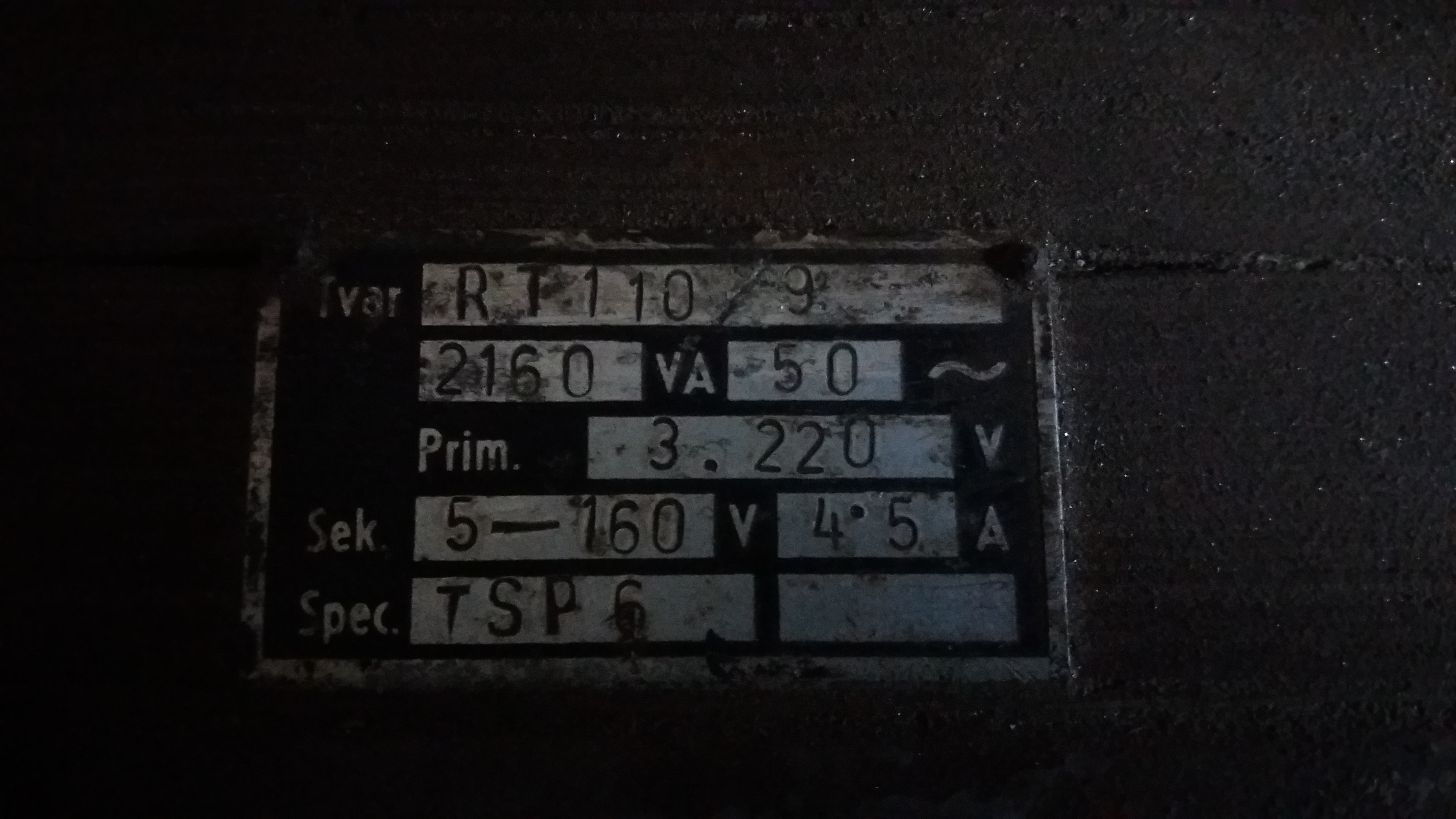

Můžeš vyfotit i svorkovnici?
Popřípadě dají se oddělit primární cívky?

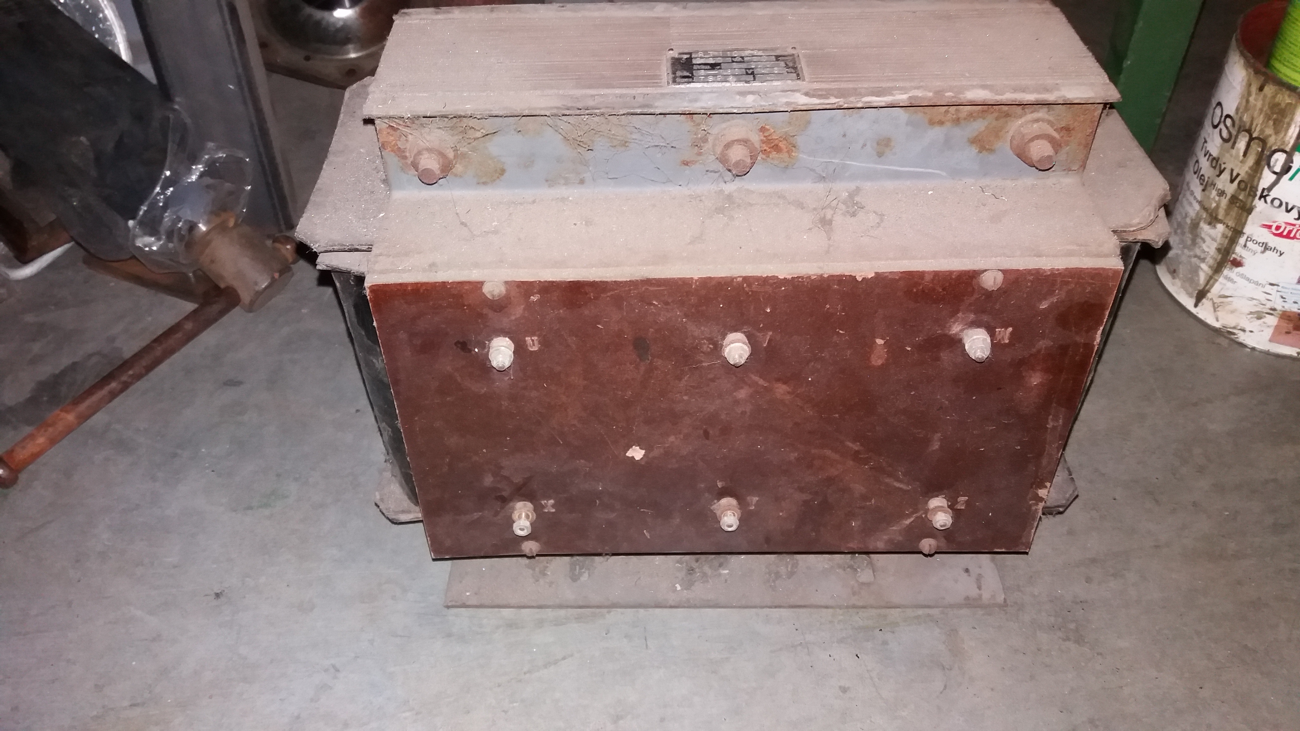

Díky za fotku.
Já jsem jen chtěl vědět, jestli se to dá připojit na fázové napětí.
To vypadá, jako kdyby každá cívka byla zvlášť.
Tedy mělo by to jít bez problémů.

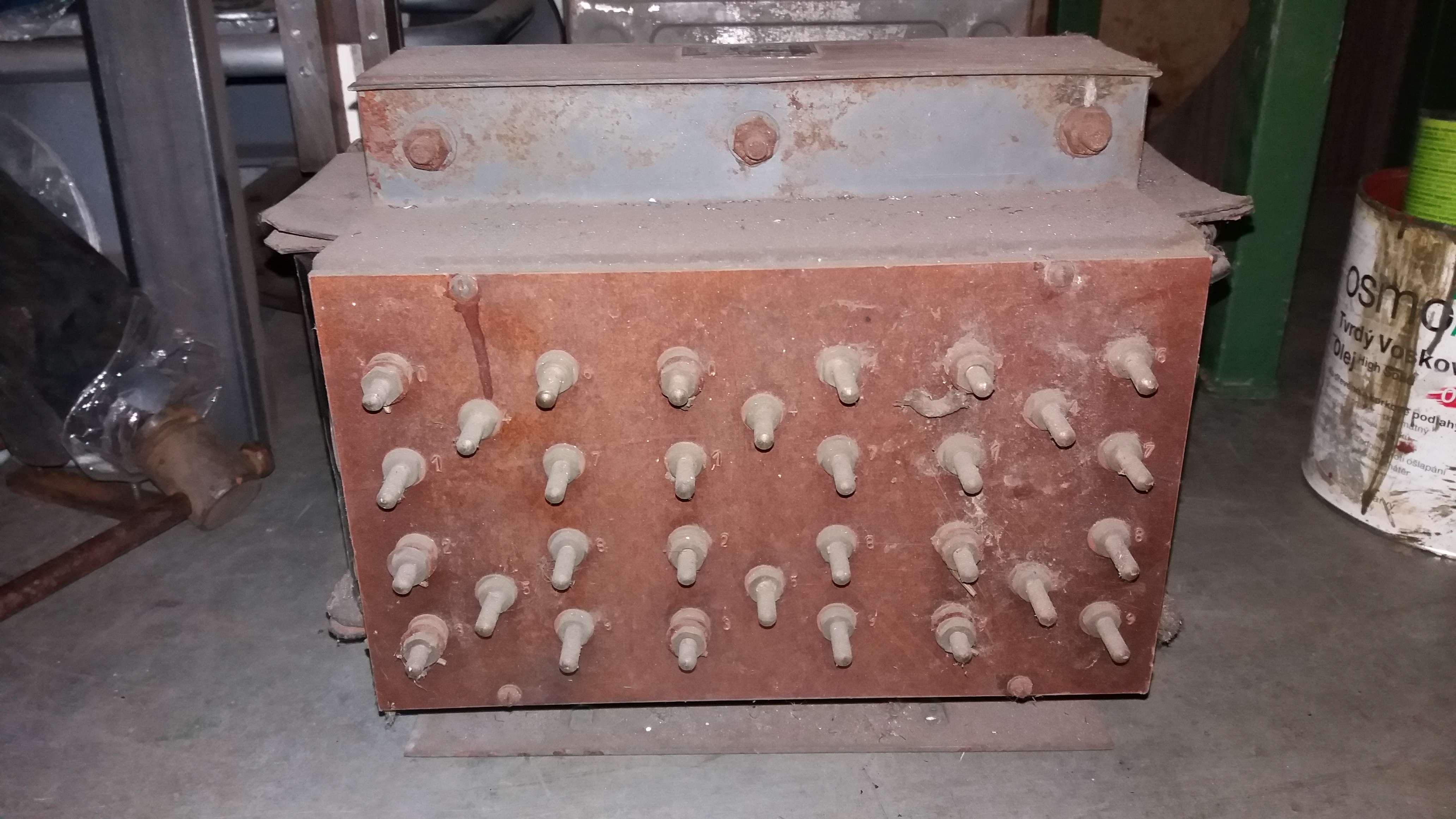

Podle mne primární cívka je na vývodech 4 a 5 podle fotky ostatní svorky jsou odbočkama sekundáru.
Mr. MR
- Příspěvky: 848
- Registrován: 31. 5. 2020, 10:05
Z jedne strany - tech 6 sroubu, to jsou tri primary a ze druhe strany jsou to 3 bloky po 10 sroubech jako vyvody sekundaru.

Sorry jsem nějakej utahanej - moc díky za vysvětlení i fotky.
Mr. MR
- Příspěvky: 848
Vpohode. Zitra to pomerim a zkusim dat dohromady nejake schema.
