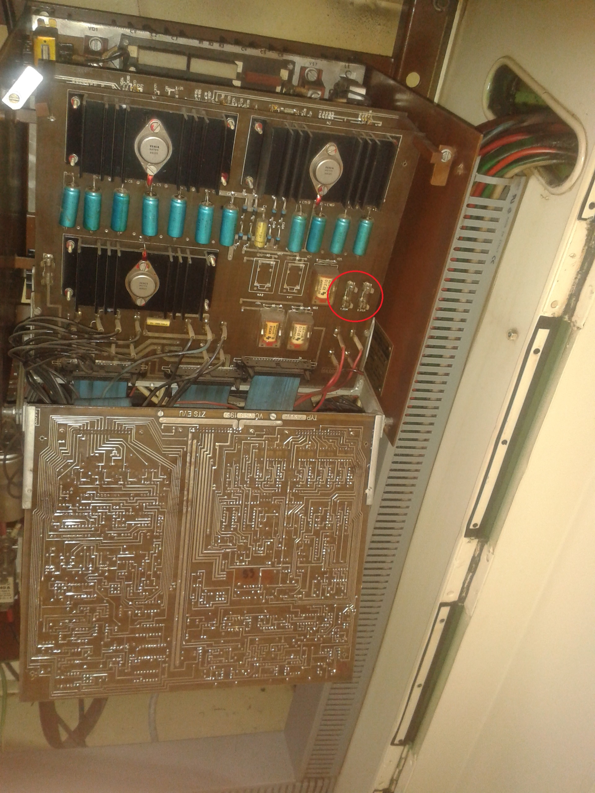

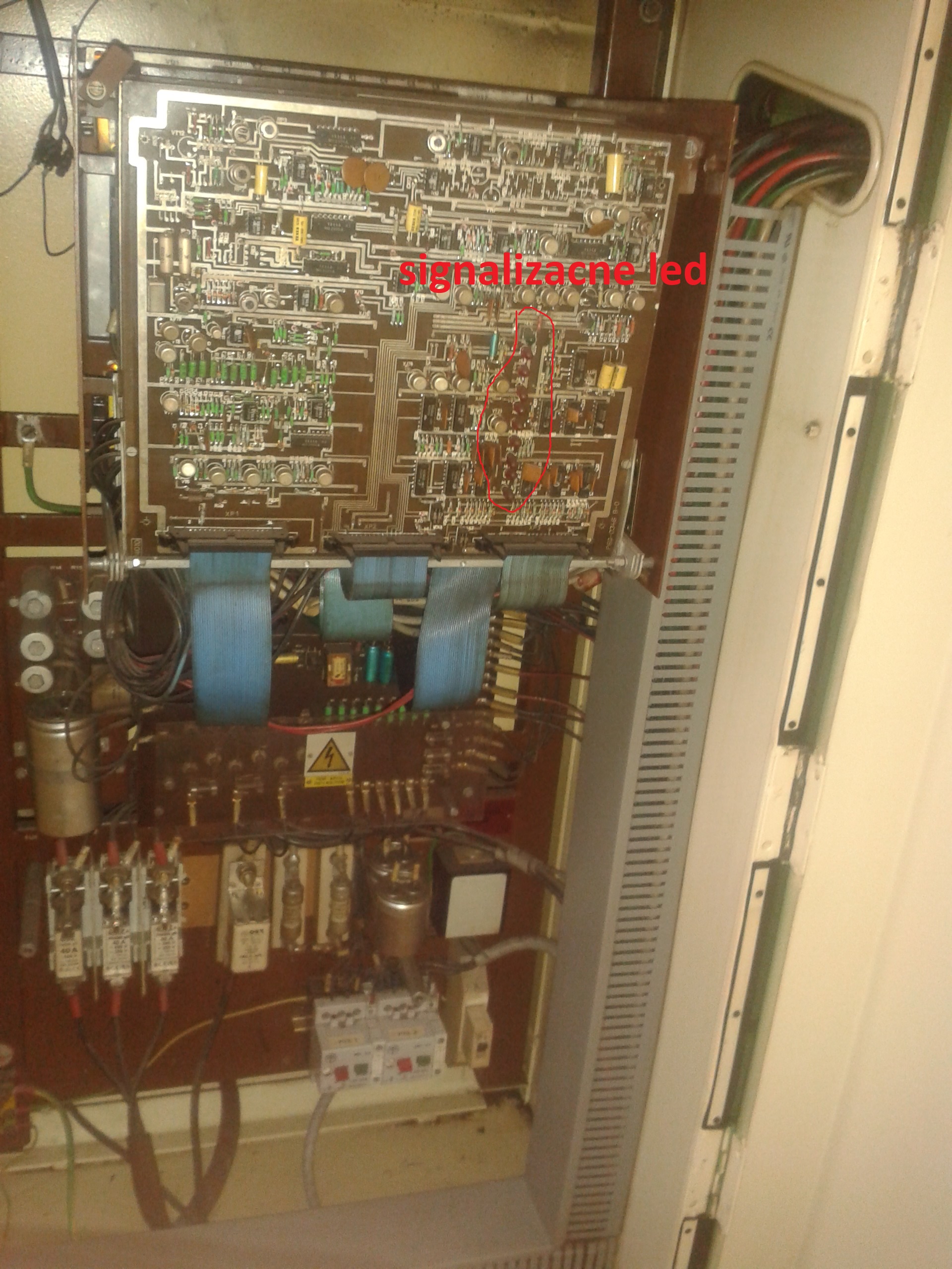

dole mas foto. Ak mas fakt tyros, tak musim mat hore v skrini samotny regulator a ten sa sklada z viacerych plosakov, ktore sa otacaju na pantoch a otvaras to ako knihu. Na vrchnej doske su cervene led diody, ktore signaluzuju poruchy, ale ked chces vediet, ktora co znamena, tak potrebujes plastovy kryt, kde je popis. Samotny tyros je napajany z trafa, ktore je na chladici kde su aj tyristorove moduly. Odtial idu cervene vedice na plosak zdroju. Su tam dve male trubickove poistky 5x20. Tieto treba skontrolovat a premerat cely ten zdroj ci dava von napetia. Na chladicoch su tri stabilizatory a na ich vystupoch musi byt napetie. Pokial tomu nerozumies, tak to bude aj tak beh na dlhe trate a najlepsie bude, ked si tam zavolas nejakeho elektrikara, ktory sa tomu rozumie. Bezny "murovy" elektrikar ti ale moc nepomoze :D

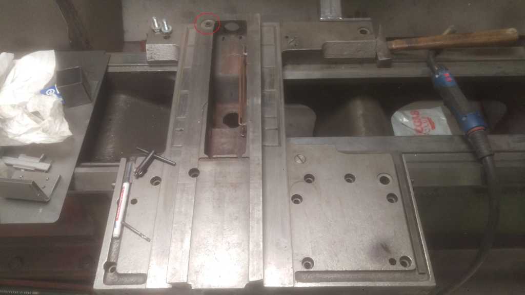

Jen ze zvědavosti, jak je u SUI 50 udělané snímání polohy příčného suportu?

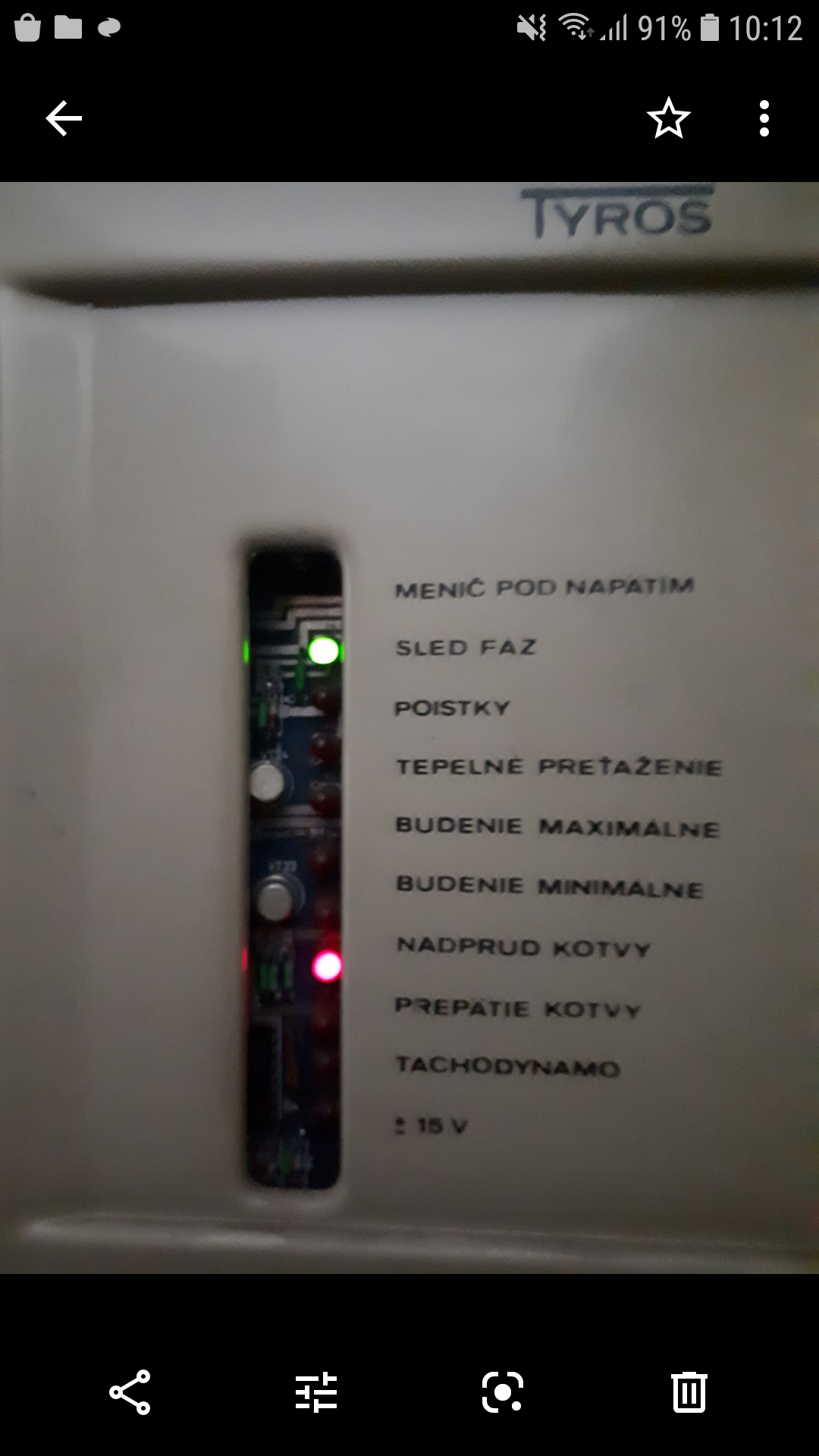

majo477 píše: 20. 12. 2020, 9:16 Len pre istotu,po zapnuti hlavneho vypinača treba zapnút aj regulator zeleným tlačitkom na lavej strane ktoré svieti a po zapnuti nesvieti,,Screenshot_20201220-101242_Photos.jpg
Ty na takom ficis, ci si len vytiahol fotku z rodinneho albumu :D
Snimanie suportu pre konstantnu reznu rychlost sa robi snimacom v zadu na suporte. Snimac je dole a zneho vychydza tycka, ktora sa opiera o pohyblivu cast priecneho suportu. V nej je vyfrezovana drazka sikmo, takze cim viacej ides priecnym suportom ku stredu, tym viacej stlacis kolik, cim sa meni aj hodnota snimaca.

Trevor2 píše: 20. 12. 2020, 10:01
Celkom nerozumiem otázke,,,mám sui50 kde bol tyros,,ten som vyhodil a dal tam mentora,,
