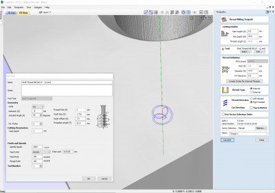

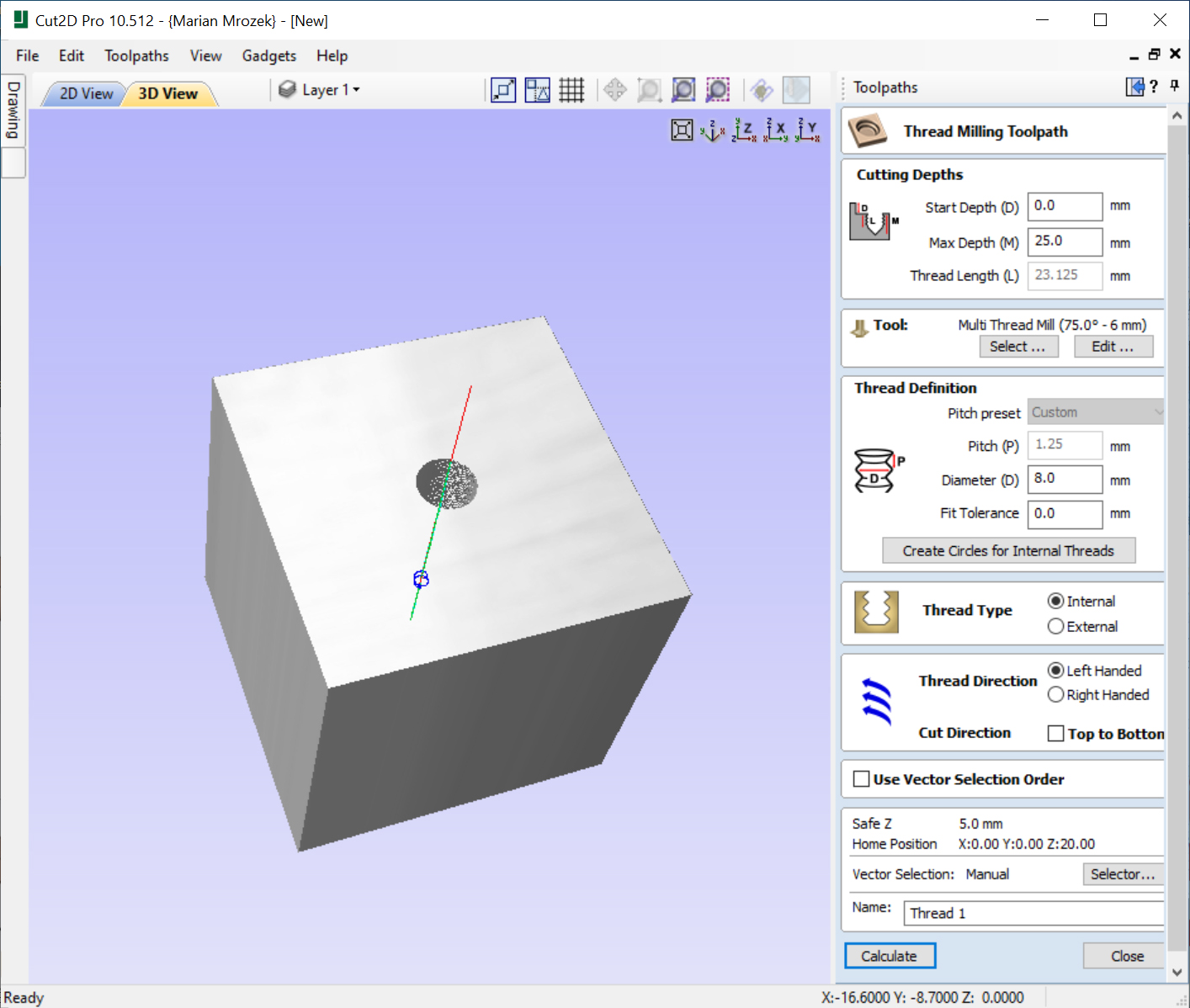

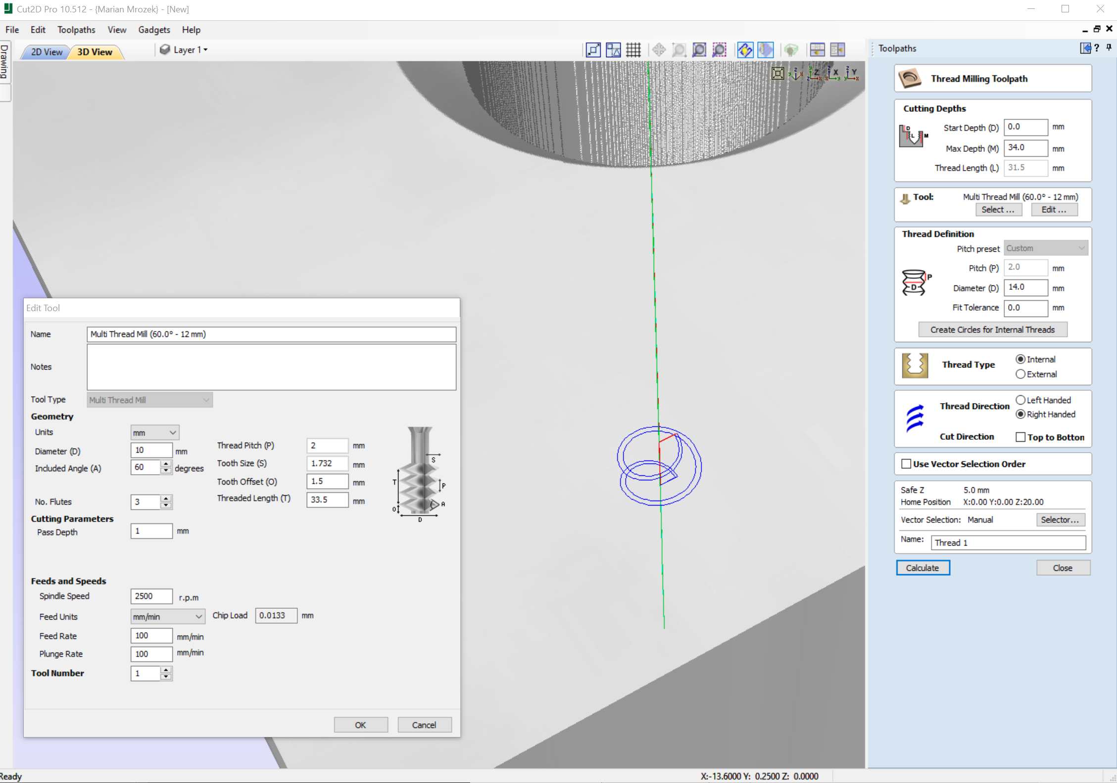

Díky Luky. Mohu se zeptat v čem jsi dělal dráhy? Chtěl jsem to vyzkoušet alespoň simulovat, ale nějak mi to v tom Cut2D nejde. Nevím jaké parametry nastavit.
Poradí mi někdo?
Třeba tady podle PM-TECH je pro M16 (2xD) průměr frézy D=12, délka břitu=35 jsem nastavil tyto parametry. Říká mi, že mám velký nástroj. Když jsem to změnil na 10mm, tak to šlo. Jaké parametry by jste zvolili? Jak velká má být předvrtaná díra? Běžná něbo se to nějak jinak počitá?
Díky
Poradí mi někdo?
Díky

Já to (jako všechno) dělal ve Fusionu360. S tím že single flute jsem si tam musel nakreslit, v knihovně je editor jen na vícebřité. Našel jsem tohle. https://www.youtube.com/watch?v=ggo24jm ... nel=NYCCNC
Mělo by tam být všechno co je potřeba vědět. (já to ještě neviděl) Je to teda v angličtině a v palcích. Jde zapnout automatický překlad, google se už naučil vcelku slušně překládat z angličtiny
Nevím proč by to mělo mít problém s frézou D12, ale D10 taky vyjde. Díru jsem dělal standartní jako pro závitník, maximálně bych to o 0,1 - 0,2 mm zvětšil, záleží jakou frézu použiješ. S vícebřitou si musíš dávat bacha na kompenzaci průměru, aby to nepřejela a mohla by ulítnout ( i když pokud budeš dělat stoupání 2mm tak to bude větší fréza a už asi něco vydrží).
Teď mě napadá pokud by jsi používal nějaký velký průměr opravdu by se mělo používat středové chlazení, kvůli výplachu špon (fréza by se mohla snadno urvat).
Pokud bych dělal jak ty 150 děr M16 tak bych asi použil 3 břitou, menší jak D14 se stoupáním 2 jsem nenašel
https://www.aliexpress.com/item/4000935 ... 5618%23958
Nebo tu jednobřitou D10, D12, ale trvalo by to dýl.
