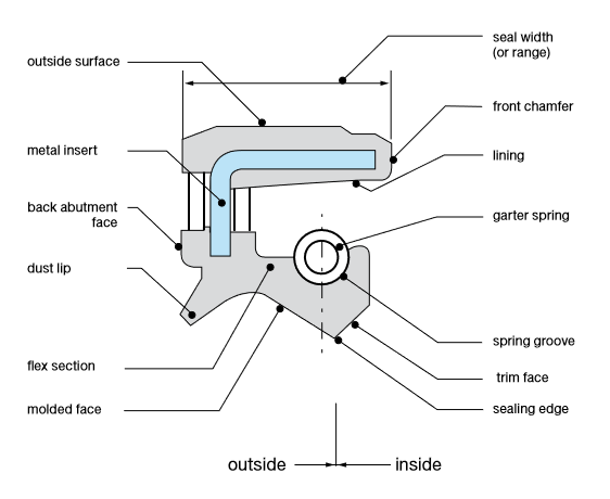

Netušíte někdo jak se jmenují pružiny, které se používají např. v guferu?
v podstatě malá nekonečná pružinka stočená do kruhu o různých průměrech

Pružiny hřídelového těsnění. jinej nazev neznam.....ani jinou aplikaci

Lepšie sa to hľadá v angl. ako garter spring

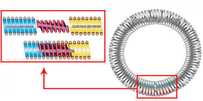

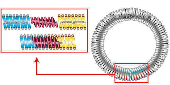

Tu je nejaká ilustrácia pre predstavu ako sa tie pružiny spájajú⬇️ možno sa to niekomu zíde.

Ak potrebuješ nejaké menšie priemery, tak ti to môžem vykuchať z nejakých starých hriadeľových tesnení a skrátiš si to ako potrebuješ, ten spoj je rozoberateľný.

na spoji to chytnes a rozsroubejes....ono staci pul otacky......to same zpet....slabsi konec kontra pretocit....zasunout a utahnout
