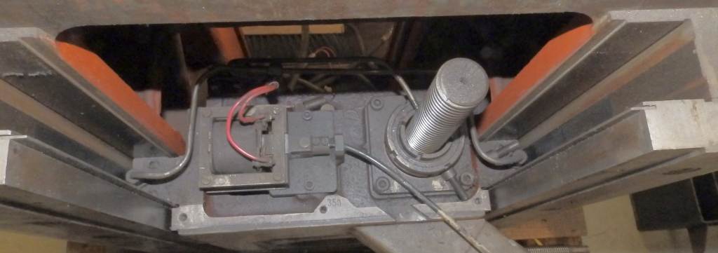

Zdravim,
dokazal by mi nekdo poradit s navrhem pohonu pro prestavbu rovinne brusky na CNC? Prosim klickare aby neohrnovali nos, primarne je ucelem prestavby odstranit komplet hydrauliku, ktera je nekompletni a ve spatnem stavu. A radsi zainvestuju do pohonu servama nez do opravy hydrauliky. Ze to udelat lze, je videt napr.:
http://www.opravybrusek.cz/stroje/BRH20/
http://www.mikronex.cz/BRH20CNC.pdf
nicmene cena nekolikanasobne prekonala nase predstavy ;-)
Nejvetsi potiz vidim v pohonu podelneho stolu - bude nejvic zatezovan, je pomerne dlouhy a neni tam moc misto pro budouci kulickovy sroub. Mam strach, ze dlouhy hubeny sroub bude pri velkych otackach vibrovat a pohanenou matici tam nedokazu pouzit - neni misto. Bylo by resenim pouzit sroub s velkym stoupanim? Dokaze nekdo odhadnout/spocitat jak vykonne servo bude potreba?
Diky za kazdou radu.

lkavan píše: 25. 12. 2020, 6:27 Zdravim,
Tak konkrétne k BRH20. Teraz som si nie na 100% istý, ale zvislá časť sa asi pohybuje na hydrostatickom olejovom vankúši. Takže ak chceš stroj úplne bez hydrauliky, musíš prestavať zvislú časť a hlavne jej mazanie.
Naháňať pozdĺžny chod stola akoukoľvek skrutkou je čistý nonsens, pretože tá skrutka za dva tri roky odíde. Generálne opravy PB a potom Vojus (výrobca BRHáčiek) skúšal aj túto variantu na brúskach BurfTec a museli od toho upustiť práve kvôli životnosti (a nejakým problémom s mazaním).
Ďalší problém ak máš verziu s priečnym stĺpom na valčekovej dráhe, tak priečna guličková skrutka s motorom bude mať problém "držať" stĺp na mieste práve kvôli jeho váhe. Ak je to variant na klznom vedení, prípadne na plastovom vedení, tam to pôjde.
A asi priečne vedenie je mazané z hydrauliky, čiže by ťa čakala prestavba mazania. Pozdĺžny stôl je mazaný samostatne, tam problém nie je.
V pondelok budem v práci, popozerám nejakú dokumentáciu čo mám k 20tke a napíšem.
Prípadne po sviatkoch skús zavolať na SK do firmy AquaStyl Slovakia, majiteľ pán Briestenský je bývalý zamestnanec Vojusu (+jeho zamestanaci) a prestavbám BRHáčok všetkých veľkostí sa už nejaký ten rok venuje. Možno bude ochotný poradiť a aj ti povie aký problém ako vyriešili. V Nitre na veľtrhu sa s ním dalo fajn porozprávať.
A sakra, to mas asi pravdu, to jsem netusil. Tim se ale asi vysvetluje proc byl na skrini manometr s prepinacem, kde se dalo merit dva ruzne tlaky. To jsem porad nechapal... Fotku vedeni osy Z prikladam.
Problem s zivotnosti sroubu mi je jasny, ale neni tak podstatny, na brusce se nedela zadna seriovka, zapina se obcas, spis na vyvoj ruznych jednoucelovych pripravku.

lkavan píše: 27. 12. 2020, 5:14 Ano, jsou tam valecky, ale ze by to servo neutahlo, to bych se nebal. Mam frezku Chiron FZ12W a ta ma takovy podobny sloup jeste vetsi, na nem je vreteno s motorem a changer s nastrojema, je to na kulickovych vedenich a serva nemaj zadny problem. Sloup jeste dokonce X i Y. Tady nabastlili sroub dokonce na vetsi brusku BRH40:
http://www.opravybrusek.cz/data/brusky/BRH40/obr5.jpg
Na BRH40 sa dá dať skrutka, ale zároveň sa musí znížiť tlak v hydrostatickom vankúši, aby bola menšia vrstva oleja a aby vzniklo relatívne väčšie trenie medzi stĺpom a vedením (tam je hydrostat aj na priečnom vedení). Presne s týmto mali problém v Aquastyle, kde motor nebol schopný držať ten tonový stĺp na mieste.
BRHáčky boli veľmi dobre vymyslené brúsky a pri dodržaní zásad a servisných intervalov podľa manuálu to boli nezničiteľné stroje. Ak neplánuješ BRHáčku na sériovú výrobu a nemá to valiť tony kusov, tak by som na tú prestavbu rýchlo zabudol a nerobil ju. Radšej by som sa poobzeral po niečom jednoduchšom a spravil radšej generálku na tom. Jednoduché naše brúsky boli BPH20NA alebo BPH20N, prípadne niečo malé zahraničné.

Takže zobral som manuál k BRH20A pre istotu domov.
Zvislá časť je mazaná zo spoločného hydraulického obvodu pomocou trysiek, takže nie je to hydrostatický vankúš.
Stôl s pozdĺžnym pohybom je taktiež mazaný zo spoločného hydraulického obvodu. Až BRH40 mala samostatné mazanie stola.
Tlaky sa nastavujú dva 1,5bar a 2bar, ale to chceš odstrániť.
Tak to je dobra zprava, takze ty medeny trubicky jsou proste jen mazani. To je dobre.
Jojo, byla tam jen jedna nadrz s olejem.
Takze predpokladam, ze jeden tlak bylo mazani a druhy hydraulika?
