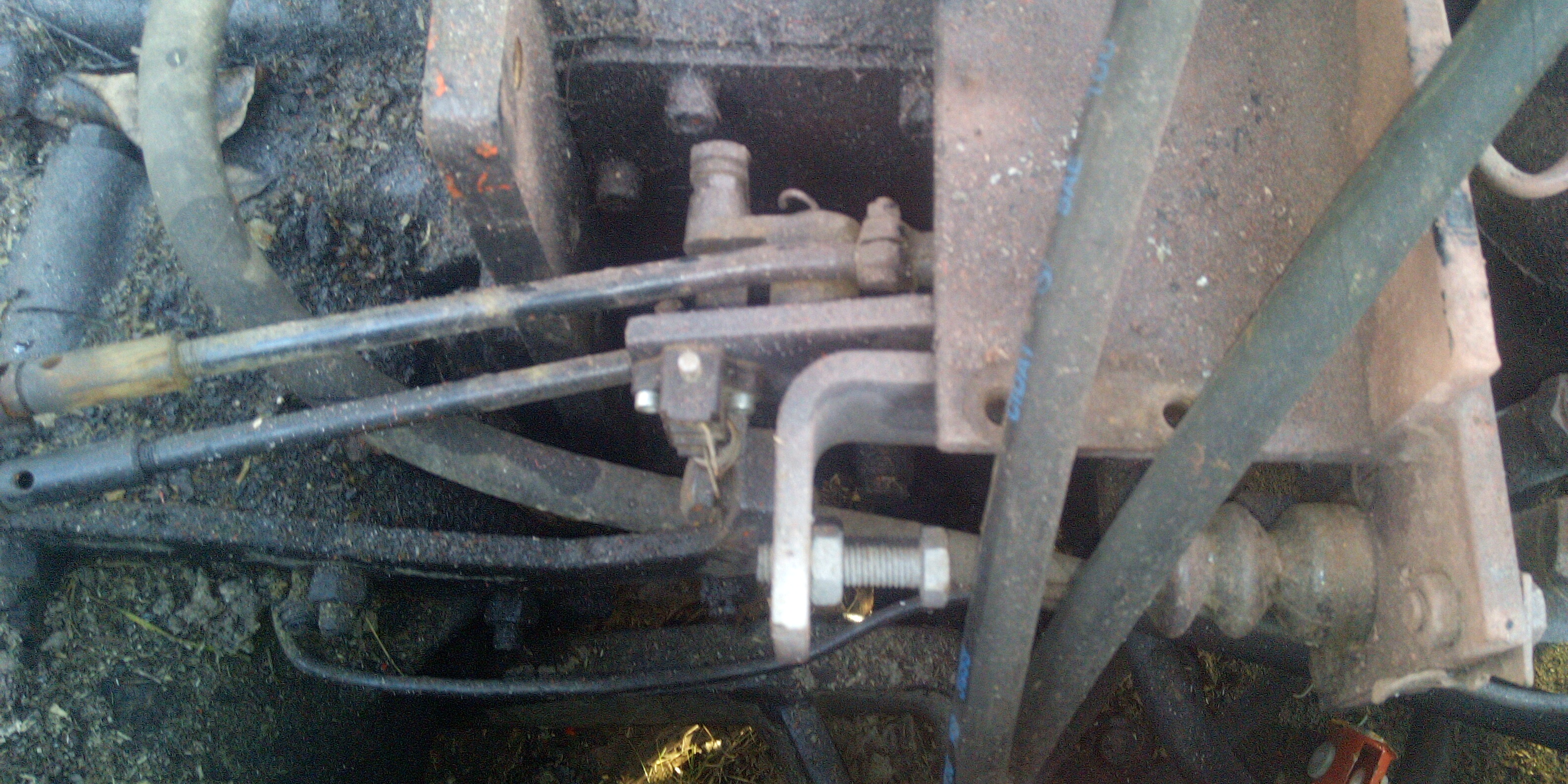

Neměl by prosím někdo nějaký tip na tlačné elektromagnety? Potřeboval bych dva s výsuvem cca 50 mm.
Abych vyvsvětlil situaci. Mám Destu DVHM 1622, sehnal jsem kabinu z VZV Cat - už je tam napasovaná (byl to boj :D ) , ale na sloupku řízení je jen elektro páčka dopředu/dozadu. Tahle Desta má jen jeden kvalt dopředu a jeden dozadu.
Původní řešení byla páka chycená ke sloupku řízení - ten šel do šrotu včetně posilovače - už tam mám orbitrol a dvoučinný hydro válec. Takže bych místo té sestavy hejblátek a pák dal pod podlahu dva elektromagnety a ty by přes tu původní páčku na převodovce řadili kvalty. Mezipoloha neutrál.
Jinak samozřejmě 12V.
Díky moc

Stará to má takhle, přes sestavu táhel:
http://www.despaok.cz/katalog/despaok_d ... dktg=16523

Nejsem si jisty, jestli to bude spolehlive fungovat. Ja mam velkou terenni destu a tam kdyz chci dat neutral, musim s pakou obcas trochu vaklat, nez se ho tam podari dat.
Příspěvky: 2682
26. 12. 2020, 4:58
Vím že to má vůle, ale ty přisuzuju spíš těm různým přepákováním a těm vyběhaným čepům. Jdu na zkoušku kuchnout nějaký startér a uvidím, jakou to bude mít sílu. Nechci to dát úplně natvrdo, ale nějak plovoucí. Když to zařadí, tak už to drží zařazený kvalt a nechci, aby to tu polohu drželo silou. Plán B je dvě lanka, a vytáhnout to vedle sedačky.

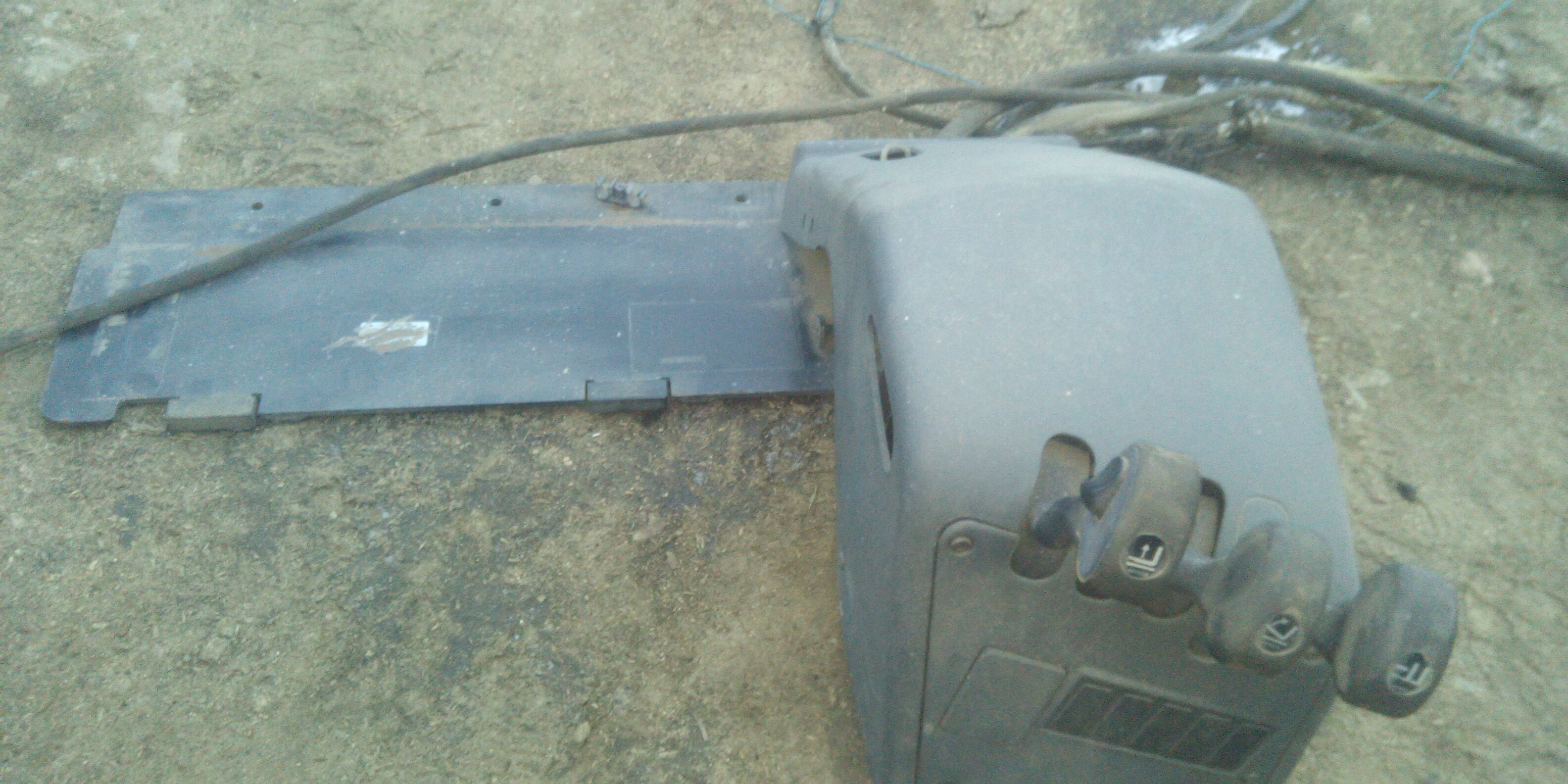

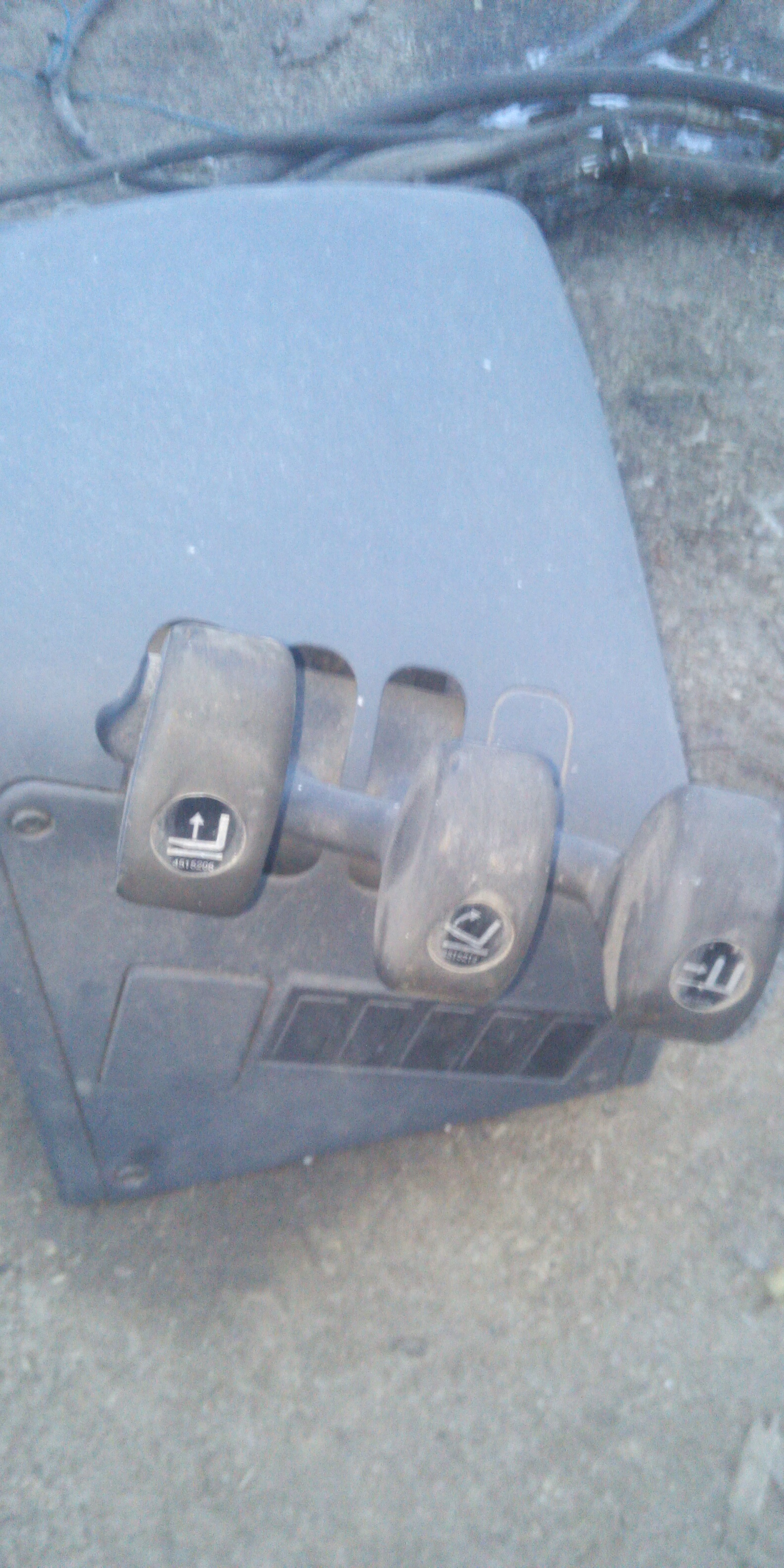

Tak další komponent doma :) z VZV Jungheinrich. Byl jsem u kámoše. Kecáme a on to vytáhl z půdy :)
To řazení nějak snad pořeším. Díky za komentáře.
