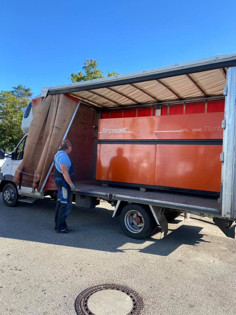

Ahoj pánové (a dámy... :-) ) ,
rád bych se s Vámi podělil s naším aktuálním projektem...
Příběh:
Jsou to 2 roky co jsme v podsadě vytáhly "mrtvý" laser téměř ze šrotu, obživli jej a téměř bez problému na něm fungujeme :-)
Laser by měl papírově dosahovat výkonu na rezonátoru cca 2,8kW.
Realita je ovšem taková, že dáváme cca 2,2kW - což se projevuje na rychlosti a kvalitě řezu.
Dali jsme tedy hlavy dohromady sedli k bazos, alegru atd. ( však to znáte :-D ) a povedlo se sehnat rezonátor o výkonu 3,5kW.
Rezonátor prošel kompletním repasem - originál bystronic, doloženo fakturami.
Jel cca rok a poté se firma rozhodla koupit nový laser. Slovo dalo slovo a už jel k nám :-)
A teď k věci:
Sváteční pauzu 28.12. - 30.12.2020 se pokusíme využít pro přehození rezonátorů a celé řídicí věže.
Jedná se relativně o raritní počin ( nebo já jsem aspoň tedy takový nezaznamenal ).
Pokud byste tedy někdo měl zájem celou akci sledovat tak si nás přidejte na
facebooku - https://www.facebook.com/CuTTechCZ tam bude cele dění "on-line"
Sem to pak přidám postupně :-)
Pokud má někdo zkušenost klidně pište komentujte volejte, dost možná se to bude hodit :-D
