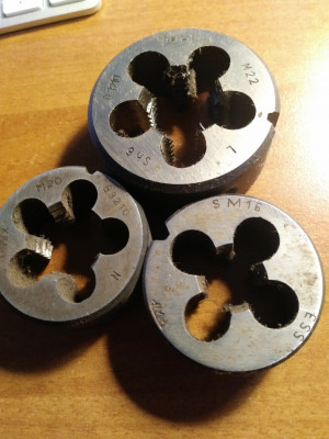

Vedeli by ste mi prosm poradit co znamenaju na zavitovom ocku oznacenia:
pismeno S, napr SM16
N , napr M20 N
L, napr M22 L (tipujem lavy zavit)
vid foto:

No vždyť jsis skoro odpověděl,když je na očku L nebo LH tak je levý.
SM16 bude zase že je to skoro M16,páč to dělali pšontci,takže to bude jen přibližně. Anebo by to mohl být speciál na slovstruh SM16:-))

u polskich narzynek :lol: od FWP to "S" by mělo :mrgreen: znamenat "skośna powierzchnia natarcia" (lamač - zkosená řezná hrana). Akorát aby to bylo jednodušší (jako za Socialismu cokoli :mrgreen: ) tak se na to nedá spoléhat - protože oni to na ty očka mačkali snad na všechny, ale pak to u spousty (asi v rámci socialistického tuzingu - racionalizace) vůbec nebrousili (odpadne jedna operace a to se fakt vyplatí - lepší výrobní cena).
Takže spousta oček s "S" je nabroušená jenom rovně.
To L je samozřejmě levý.
mj. to FWP je "Fabryka Wyrobów Precyzyjnych im Gen. Świerczewskiego"
původně to byla Państwowa Fabryka Karabinów, po 1945 to bylo Fabryka Karabinów i Sprawdzianów, po znárodnění v 48 z toho vzniklo to FWP. V roce 71 polští soudruzi sloučili FWP s dalšíma dvěma fabrikama a tak vzniklo VIS (jako Przedsiębiorstwo Państwowe Kombinat Przemysłu Narzędziowego - VIS ) a od té doby je to pod VIS. To skončilo 2010, v současnosti je to FANAR.
Takže ty očka jsou určitě před 71. Kvalita :roll: bývala jako z polska tj, nepatrně lepší než z ruska, ale horší než odkudkoli z jinde.

Dakujem za detailne vysvetlenie :) A to očko s N ?
Sorry za laicke otazky, katalogizujem zdedene veci pred predajom, nie som strojár.

N je (mělo by být) "nástrojovka" - očka se vyrábí v třech základních "materiálových" kategoriích - uhlíková ocel, nástrojovka, rychlořezka (HSS).
