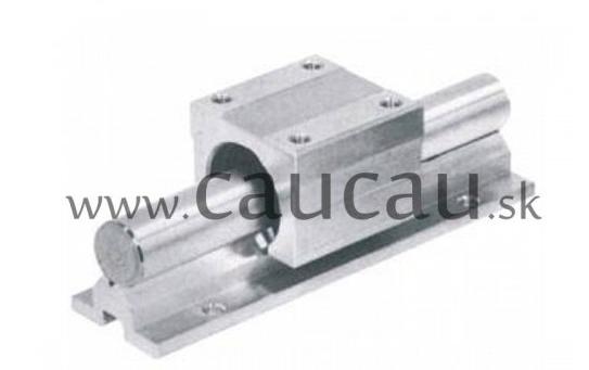

nebylo by lepší použít podepřené tyče ?

Záleží od toho, čo tam chce vešať. Podopreté tyče majú kvôli otvoreným vozíkom v smere k základne značne väčšiu únosnosť ako v smere od základne.
Tie nábytkové kovania môžem len doporučiť, mám s toho na operačke na strope konštrukciu na ktorej visí a jazdí 10 kg rentgen a operačná lampa 10 rokov a chodí to bezvadne. Únosnosť je tiež dobrá a montáž raz-dva.
