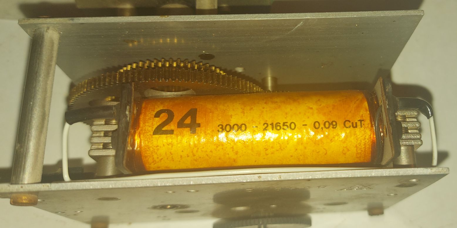

Kolik může stát přemotání takovéto cívky?

Ještě dotaz ty 3000 na ní může být počet závitů drátu 0.09?
Cívka je na 24V.

Zdenek Valter píše: 1. 1. 2021, 8:17 Ještě dotaz ty 3000 na ní může být počet závitů drátu 0.09?
Cívka je na 24V.
jestly je tam drát 0,09 tak tam bude spíš těch 21650, těch 3000 by bylo málo .

môže. Veď skús približne vypočítať na základe dĺžky a priemeru cievky (mínus jadro, malo by sa dať odberať z čela) vypočítať, či to aspoň približne sedí na plochu vinutia. Mne kedysi takúto cievku previnuli na miestnom elektroučilišti, majú tam navíjačky na cievky. Tuším ani nič nechceli, doniesol som potom majstrovi nejakú tekutú menu.
Ak by si mal drôt (napríklad zo starého relé, stykača...), navinieš si tú cievku aj doma na vrtačke alebo sústruhu. Počítadlo otáčok dnes nieje žiadny problém. A na 24V nemusíš riešiť ani žiadne prekladanie papierom.

Motat cívku 0.09 drátem je trochu problém, za drát se nedá tahat, je potřeba naviječka s automatickým odvíjením drátu a navíc to není skoro vidět.

picom píše: 1. 1. 2021, 10:42 Motat cívku 0.09 drátem je trochu problém, za drát se nedá tahat, je potřeba naviječka s automatickým odvíjením drátu a navíc to není skoro vidět.
0,09 je ešte v pohode, aj ťahať ide, aj vidieť ešte je. Namotával som cievky doma na drevenej navíjačke s mechanickým počítadlom a to pomerne často. Problém nastáva pod 0,05.

Možná by Zdeněk mohl prozradit, proč to vlastně chce přemotávat. Existuje většinou více řešení.
Ty čísla by měja znamenat:
napětí cívky: 24V
odpor vynutí: 3000 ohmů
počet závitů: 21650
průměr drátu: 0,09

A odpor nieje problem zmerat.
Na ake napatie to chces namotat?

Přesně jak píše atlan - zapomněl jsem napsat, že to chci přemotat na 12V - mea culpa - sorry!!
Díky Jovo - cívka má skutečně odpor 3kOhmu.

To by malo ist cez amperzavity. Zmeraj odpor povodnej cievky ci sedi ze bude mat 3k a potom tondalsie cislo bude pocet zavitov.

atlan píše: 2. 1. 2021, 10:45 To by malo ist cez amperzavity. Zmeraj odpor povodnej cievky ci sedi ze bude mat 3k a potom tondalsie cislo bude pocet zavitov.
Ano je to tak - díky kluci!

Ještě jestli je těch 0.09 je průměr drátu - pak pro přemotání bych měl použít drát s dvojnásobným průřezem že?
