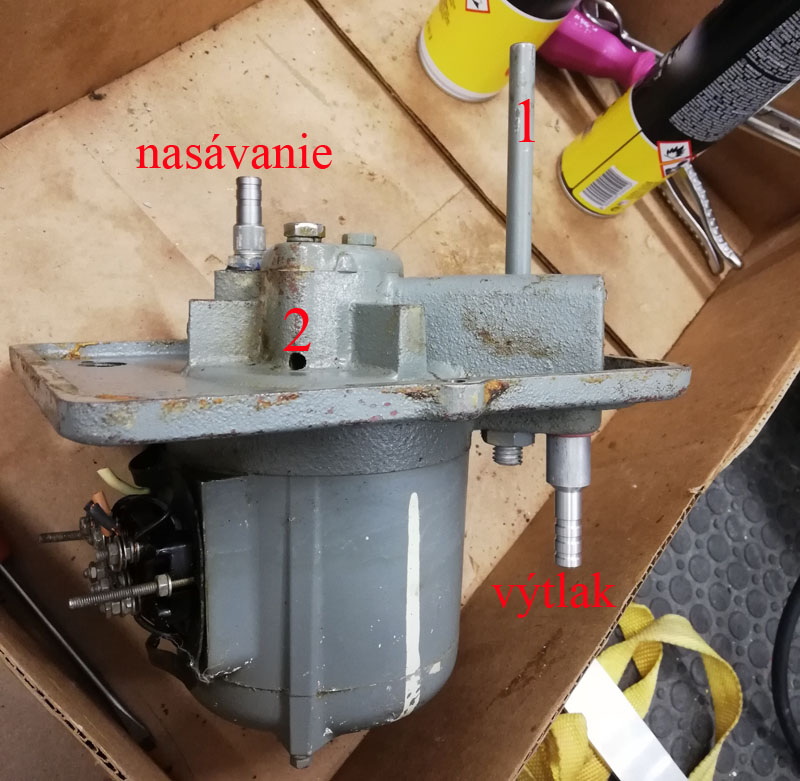

Ahojte,
k mojej frézke ME1000 by malo byť peripojené externé olejové čerpadlo. Mám k nej čerpadielko CZA2, čo som našiel, je to zubové olejové čerpadlo pre sústruhy SV18.
Akurát trochu tápem, pretože z čerpadla ide viac trubiek.
Nasávanie a výtlačná rúrka je zrejmá. Ostala ešte jedna trubka, v blízkosti ktorej je regulačná skrutka s pružinou a guličkou (č1 na obrázku), predpokladám že to je pretlakový ventil.
Ale čo je otvor č. 2? Keďže čerpadlo nebude tak ako pôvodne na olejovej nádrži, ale na stene, nerád by som vyrobil nejaký olejový vodotrysk :? .
Poradí niekto?
Příspěvky: 7481
2. 1. 2021, 4:45
to bude "lekáž"
ne z "lekat se", ale z anglického "leak", prosakovat
tudy utíká a vrací se do nádrže olej, který proteče kolem hnací hřídele čerpadla
tam není žádná tlaková ucpávka
počítá se s průsakem, průsak zároveň funguje jako "ztrátové" mazání té hřídele
pokud je to čerpadlo položeno na nádobě s olejem, tak to normálně odkapává zpátky do nádrže
tady to buď musíš spojit se sáním (a nad tenhle prostor směrem k motoru dát gufero) nebo to odvést do nádrže

Ak dobre viem tak ako máš hriadeľ motora na ktorom je ozubené koleso tak popri prejde nejaký ten olej a cez ten otvor vie natiecť nazad do nádržky .

Ďakujem za odpovede. Toho som sa obával. Zaujímavé je, že pôvodne to čerpadlo bolo namontované na stene a nebolo pod ním nič. Tak buď tá lekáž nikomu neprekážala, alebo je aj možné že tú nádobku zo zeme pod čerpadlom medzi časom voľakto nevedomky vyhodil, alebo odkopol :lol: .
Každopádne to nieje úplne najlepšia informácia. Asi bude najjednoduchšie sa poobzerať po nejakom inom čerpadle, ktoré nebude pretekať popri hriadeli :roll: .

Medzi čerpadlom (ozubenými kolieskami) a tou dierkou je gufero, ak je v poriadku, nebude ti tadiaľ olej pretekať.

qwer píše: 2. 1. 2021, 8:02 Medzi čerpadlom (ozubenými kolieskami) a tou dierkou je gufero, ak je v poriadku, nebude ti tadiaľ olej pretekať.
Ahoj, ďakujem za odpoveď. A načo tam potom tá dierka vlastne je? Ak je medzi ozubenými kolesami a dierkou gufero, povedal by som že ani olej na mazanie sa z čerpadla na hriadeľ nedostane.

zverodoktor píše: 2. 1. 2021, 9:03
pokud je tam gufero nad koly, musí tam být i kanál z prostoru pod guferem zpátky do sání
ta díra je tam potom aby v případě selhání/opotřebení toho gufera olej nenatekl až do motoru

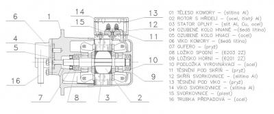

Asi som sa mýlil, no mal som rozobrané to napravo, a zdálo sa mi, že gufero som menil hneď za čerpadlom. No bude to jak na tom obrázku od milana.

to čerpadlo z tvojho obrázka vyzerá trochu ináč ako moje, možno to na ňom aj bolo ináč vyriešené. To je s FA3?
P.S: Ak by som spojil tú dierku s trubicou nasávania, nebude to robiť nejakú šarapatu a bude čerpadlo fungovať ako má?

Ano, to je z FA3. Mi zhorelo, dal som ho previnúť, a vymenil som ložiská a gufero. Mám ho v rezerve, teraz tam mám nahodené to naľavo.
Ak to dáš do sania, nemalo by sa nič stať, teda ak nebude prisávať odniekiaľ vzduch (cez gufero by mohlo, ak by bol veľký podtlak)
