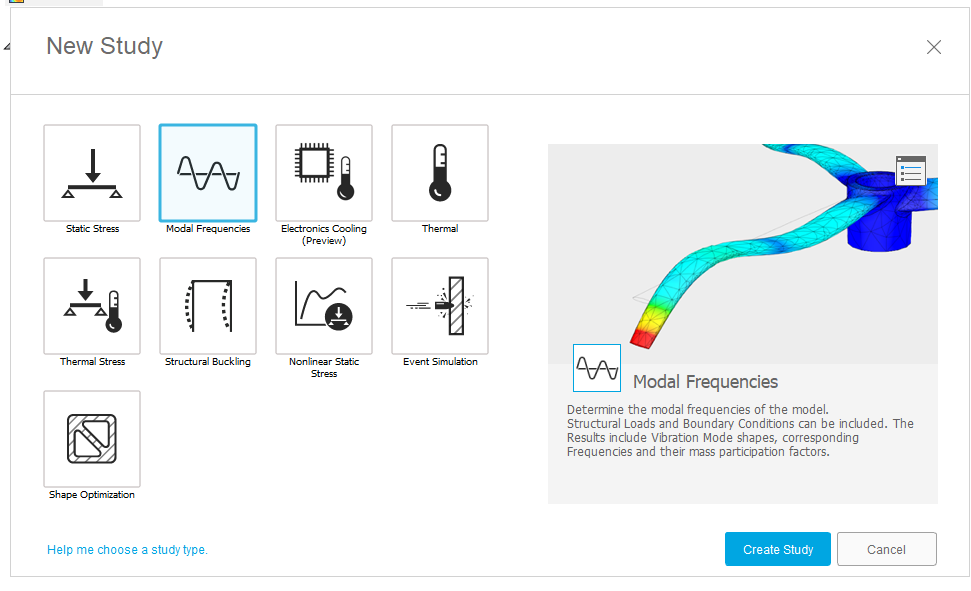

Hezký den,
našel by se někdo ze zdejších inženýru, který by uměl "polopatě" přiblížit problematiku kmitání?
Chtěl bych si udělat jednoduchou analýzu konstrukce a nevím kde začít. Mám Fusion360 takže ideálně v něm, ale to asi bude podobné ve všech programech. Nebo pokud víte o nějakém dobrém textu, filmu nebo čímkoliv kromě diplomových prací (na to jsem moc blbý), kde by to bylo laicky popsáno... byl bych nesmírně rád.

Podle tohohle obrázku Fusion umí vibrace.
Když jsem se já chtěl asi měsíc zpět naučit používat simulace, tak to po mě chtělo ty jejich kredity, když jsem tu simulaci chtěl zobrazit. Nějaký výsledek to asi vyplivlo ale bez možnosti se podívat na tu animaci... Takže jsem se na to zatím vy****.
