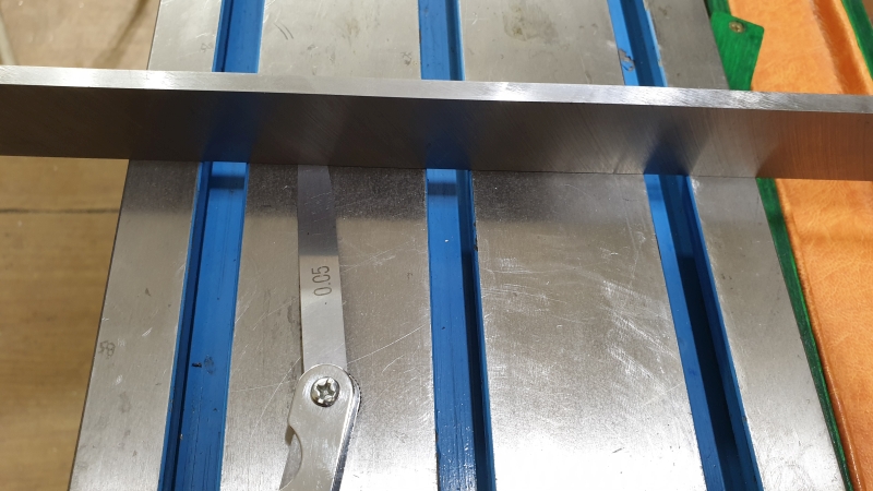

Ahojte,
dopytujem prefrezovanie stola frezky s T drazkami a zarovnanie dosadacich ploch pre loziskovy stit vid foto.
Stol je prehnuty o menej ako 0.10 mm
0.1mm sparova mierka sa tam uz nezmesti
banan

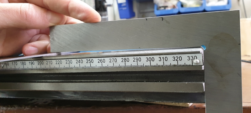

Celo pre loziskovy stit je od vyroby uplne krive, uholnik je podlozeny 1.5mm! sparovou mierkou. V tomto smere stol nie je prehnuty.
Cela SR, preferujem BA.
Dakujem za ponuky

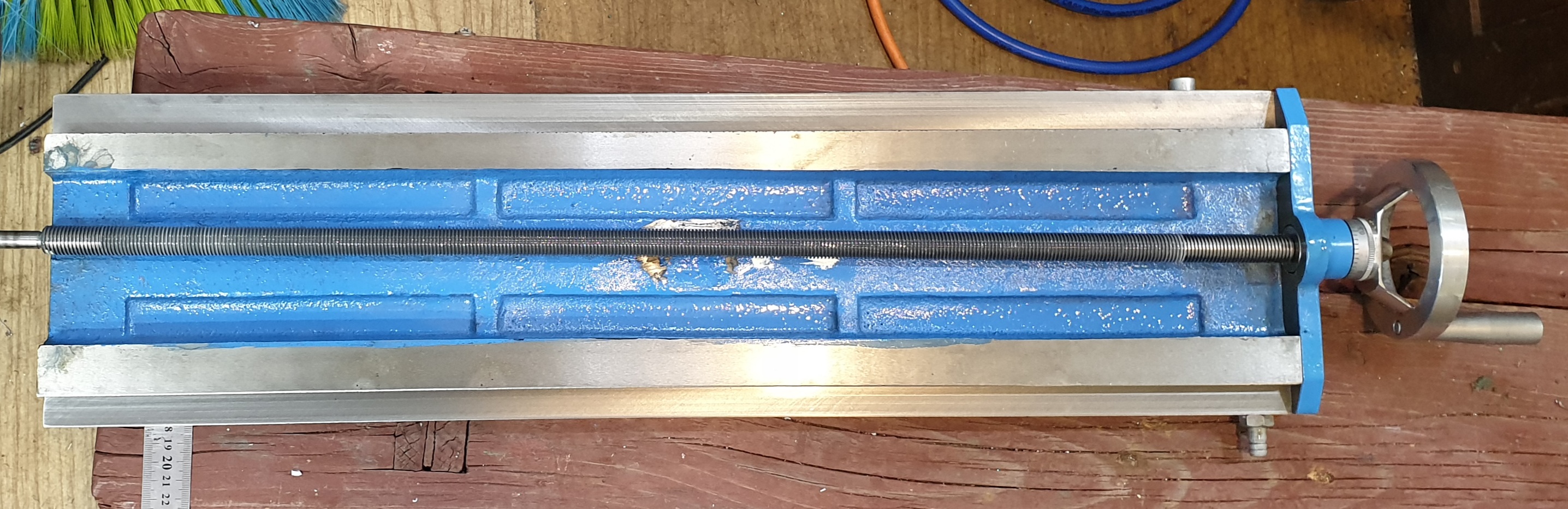

Prebrúsiť, nie frézovať. Daj viac fotiek, odfoť spodnú stranu, celý stôl z väčšej vzdialenosti, odfoť to čelo bez uholníka z väčšej vzdialenosti.
S frezovaním ani brúsením nevidím problém.

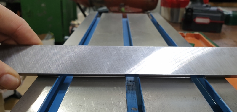

Neviem kedy sa dostanem do dielne, tak zasielam fotky ktore mam
Spodna strana, este bez drazky

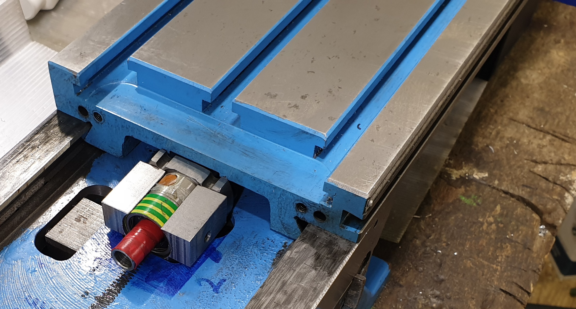

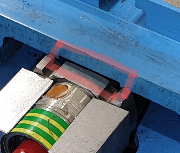

Detail drazky, po ktorej odfrezovani sa skrutil stol
Pohlad na celo
Dufam ze to pre predstavu staci, stol je symetricky..

Pokud se mu to ohnulo :shock: po vyfrézování té drážky (viz ty fotky), tak to můžeš frézovat i brousit do klidně do aleluja - a furt se to bude někam ohybat. A když ne hned, tak jako bonus :lol: za chvíli.
Protože čínská litina, se chová přesně podle toho, jak je stabilní a jak :shock: to číňan vyráběl.

Nikde nepísal o tom, že frézoval Téčka. Ak to bude časom krútiť, tak stôl bude "šprajcovať" vo vedení a teda bude nepoužiteľný.

No von taky milan nepsal t-drazky, ale drazky. Jedna ta drazka, zespoda, aby prosla matka. Hezky si to zebro obral, bude z toho mit dlouho vrtuli.

To je zo spodnej strany stola po celej dĺžke drážka? Novovyfrézovaná?
Viem kde a kto robí "starnutie" ocele, ale o liatine neviem kto by to robil.

Každá slévárna šedé litiny dělá základní žíhání na odstranění pnutí .
