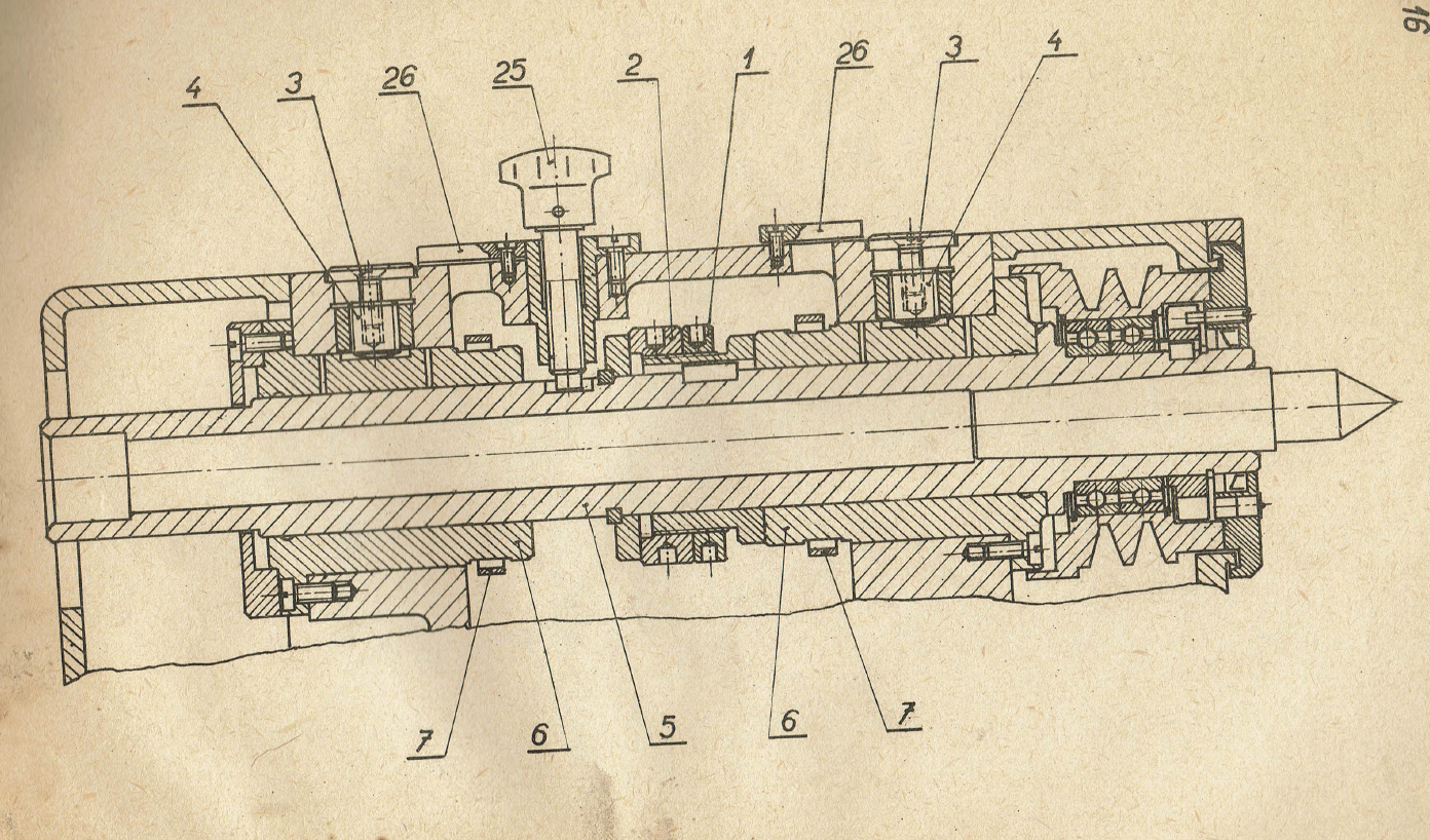

r4cv
Příspěvky: 2924
Bydliště: Topoľčany
11. 1. 2021, 9:03
Ako je rieseny ten hrot na strane nahonu? Je napevno a otaca sa iba unasacia priruba? Alebo sa toci s prirubou a aby bol uplne tiptop sa lizne po nasadeni do vretena?
milan584
Příspěvky: 2126
Bydliště: na jihu
11. 1. 2021, 9:36
r4cv píše: 11. 1. 2021, 9:03 Ako je rieseny ten hrot na strane nahonu? Je napevno a otaca sa iba unasacia priruba? Alebo sa toci s prirubou a aby bol uplne tiptop sa lizne po nasadeni do vretena?
u běžné brusky to bývá řešeno takto:
Vřeteno je v ložiskách a vždy je to boj a geometrií a vůlema. Obvykle dvě radiální a jeden axiál "někde". Vlastní vřeteno ale nemá náhon. Vřeteno ale jde zablokovat (u BUA 16 ze zadu) pak se netočí a je zpevněné.
Na přední části vřetene je "kroužek" s drážkou - pod (za) čelním krytem - tj za náhonovou přírubou. Ta (příruba) je volně se protáčející na ložiskách po vřetenu - na tu se pak dá čep - unašeč pro srdíčko.
Takže v hrotech, vřeteno stojí (bloklé zezadu šroubem), točí se pouze ten unašeč po tom vřetenu, hrot zásadně stojí (broušení v mrtvých hrotech)
Když chci brousit v kleštině (skličidle) tak odblokuji vřeteno a spojím "šroubem" místo unášecího čepu unašeč s vřetenem. Pak se to točí celý, ale přesnost je daná ložisky a milionem dalších věcí.
Hrot se nebrousí - pouze se lehce narazí, srovná stolem kužel na dílci, když je ojetý, tak se přebrousí a je - li to nutné, dolapuje.
Až na případy kdy to jinak nejde, zásadně tvrdokovový hrot.
milan584
Příspěvky: 2126
Bydliště: na jihu
12. 1. 2021, 6:06
poz. 25 je šroub blokace vřetene, ten červík vpravo z čela je to, co dělá unášení vřetene deskou, když se brousí v kleštině (pro pohon vřeten zašroubovat, pro stojící vřeteno poz. 25 utáhnout rukou šroubek - červík vpravo dotáhnout tak, jak je na výkrese - až zapadne do šlicu "kroužku" na vřetenu pod řemenicí)
Staré mašiny mají klíňák (2x) nové plochý řemen, ten je naprosto napikaču - klouže.
Červík je lepší nahradit imbus šroubem, u kterého se přetočí konec tak, aby byl válcový.
r4cv
Příspěvky: 2924
Bydliště: Topoľčany
12. 1. 2021, 6:45
Ďakujem. podľa toho obrázku je to viac mene jasné.
