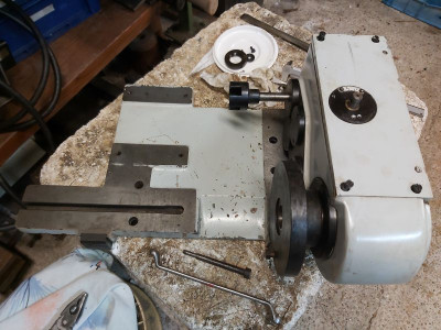

kúpil som vreteník neznámeho pôvodu, pravdepodobne na malú brúsku na gulato. medzi hrotmi je max cca 200-210mm.
celá zostava je zrejme nepoužitá, alebo len minimálne, spodná plocha je zaškrabaná (a skorodovaná od skladovania)
neviem ani krajinu pôvodu, ložiská sú ale maďarské.
rozborka, čistenie a pod. práve prebieha. pri kontrole som zistil, že vôla vretena je cca 0,025mm radiálne a cca 0,10mm axiálne. sú tam ložiská 6205 (videl som zatiaľ iba jedno), stiahnuté natvrdo. Asi sú tam nejaké vymedzovacie podložky, poklepávanie, doťahovanie a pod. nemá na vôlu vplyv.
aké sú požadované hodnoty, na ktoré sa potrebujem dostať? môžem spraviť jemné predpätie?
nemá niekto s údržbou tohoto vreteníku skúsenosti? rozmýšľam aj nad výmenou ložísk za kosouhlé s dorobením štelovania vôle, napr. bajlákmi.

ten, kto tento vreteník konštruoval, to pekne posral.
predné ložisko 6206 je v P5, ale je uložené tak, že môže chodiť cca 1mm. zadné ložisko obyčajné 6205.
musel som použiť 3,1mm bajlákov, aby som to dostal do bezvôlového stavu. samozrejme nastala aj kolízia, nedostatočne obrobená skriňa prevodovky sa oprela o koliesko. teraz to chodí mierne stuha, ale nerovnomerne počas otáčky.
asi to nebolo určené na presnú robotu.

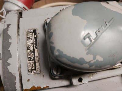

r4cv
Příspěvky: 2925
Bydliště: Topoľčany
12. 1. 2021, 2:02
pôvod neviem. ložiská sú maďarské, na motore je nejaký znak, ale nepoznám ho.
s tým kusom po učňoch by to aj mohlo byť. dnes to doskladám späť a uvidím, ako sa to bude chovať.

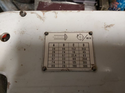

Příspěvky: 7534
12. 1. 2021, 2:21
hlavně to asi nebyl vřeteník z brusky nakulato
to by to vypadalo trochu jinak
spíš je to nějaký jednoúčelový bazmek na cosi ???

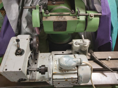

r4cv
Příspěvky: 2925
Bydliště: Topoľčany
12. 1. 2021, 6:59
tak som to dal. majstri dal jednu hriadeľku o 0,6mm dlhšiu ako sa zmestila a druhá je o 3mm kratšia. posledné 2 som radšej nerozoberal.
už to beží, ostáva nastaviť výšku a polohu motora, aby spojka bežala bez hluku.

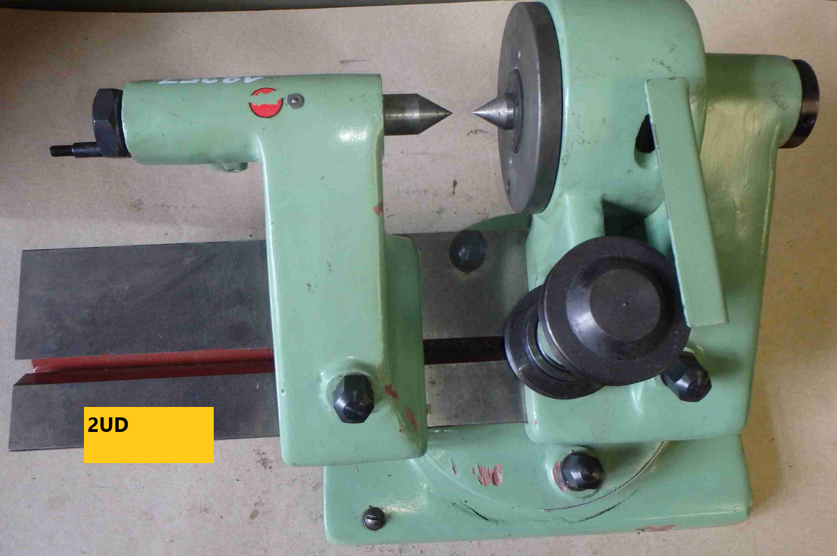

qwer
Příspěvky: 1424
Registrován: 8. 4. 2008, 8:09

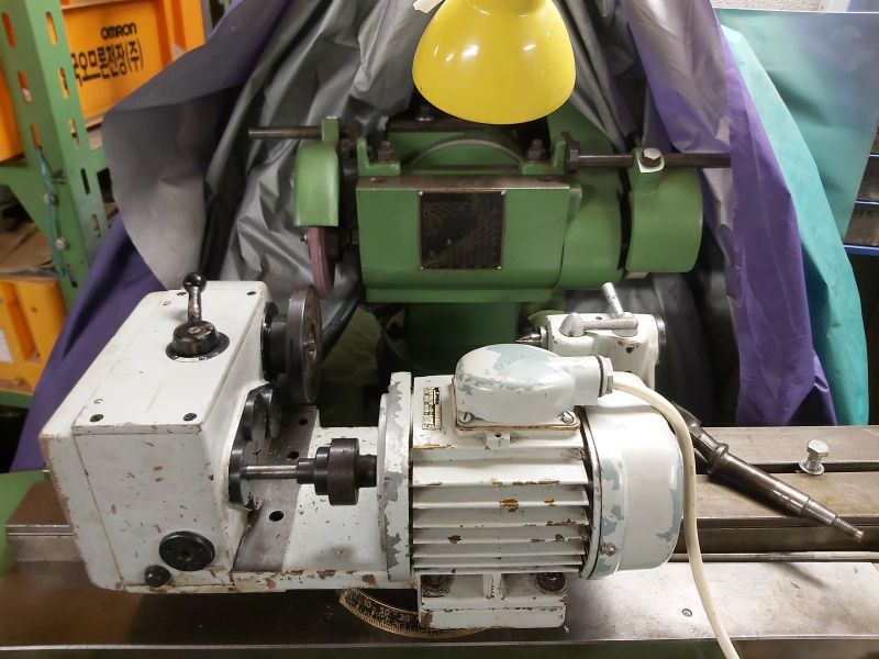

12. 1. 2021, 8:12
Spodok to má aký? niečo podobné sa používalo pri brúskach na guľato na brúsenie strmých kuželov. Len tu sa mi zdá príliš zbytočne zložitá prevodovka.
r4cv
Příspěvky: 2925
Bydliště: Topoľčany
12. 1. 2021, 8:26
nerozumiem, čo myslíš. naspodu je rovná plocha a kamene na ustavenie ku hrane. pripevnenie cez skrutky do drážky.
prevodovka nie je zložitá, len má viac pevných predlôh, aby zredukovali 1400ot motoru na cca 10-500ot na vretene.
qwer
Příspěvky: 1424
12. 1. 2021, 9:49
Som, myslel, či to náhodou nemá na spodu točňu- niečo takéto
r4cv
Příspěvky: 2925
Bydliště: Topoľčany
12. 1. 2021, 9:58
Nie. Je to bez tocne, priamo na stol. Ale stol je otocny, tak kuzele viem spravit.
