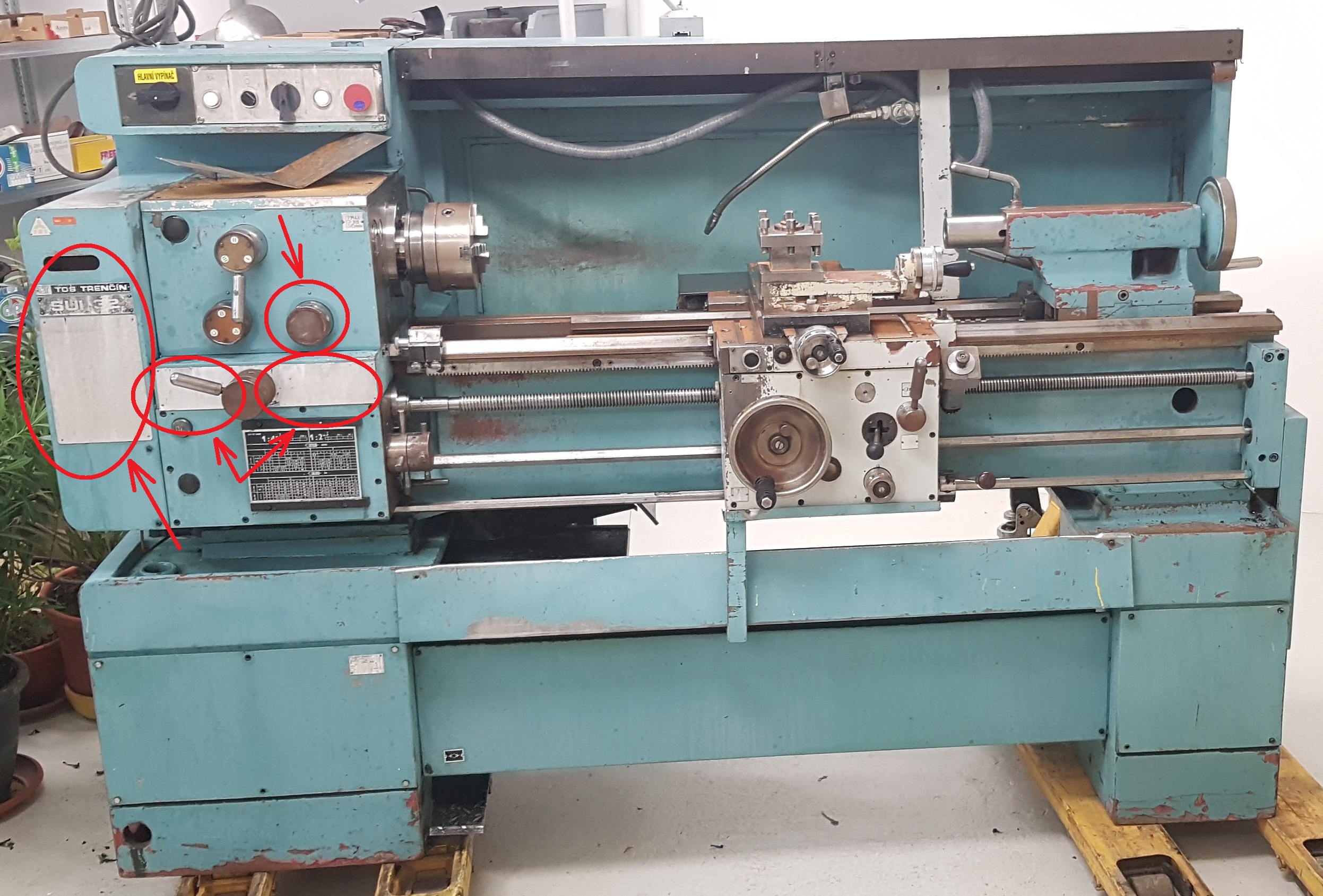

mohl by mi někdo prosím vyfotit v pěkném detailu štítky na Vašich SUI 32? Zakoupil jsem kus a jsou tam štítky nečitelné. Pokud by někdo provedl pěkné fotky, tak bych si z nich udělal obtisky. Nemám ale aktuálně z čeho je získat.... viz foto mého stroje níže...
Předem mnohokrát děkuji

Mám pro tebe jiný návrh a možná ,že i lepší. Stáhni si od Tumlíka návod a tam je přesně to, co hledáš. Já jsem to udělal také tak, k mé všeobecné spokojenosti. Rozsahy otáček jsem natiskl na štítkovačce a nalepil na mašinu, tabulku posuvů jsem vytiskl a zalaminoval a opět nalepil tam, kam patří. Stejně jí nebudeš potřebovat, posuvy jedeš jen "podle citu". A ty piktogramy na závity budeš taky potřebovat dost málo.harw píše: ↑12. 1. 2021, 8:56 Kolegové,

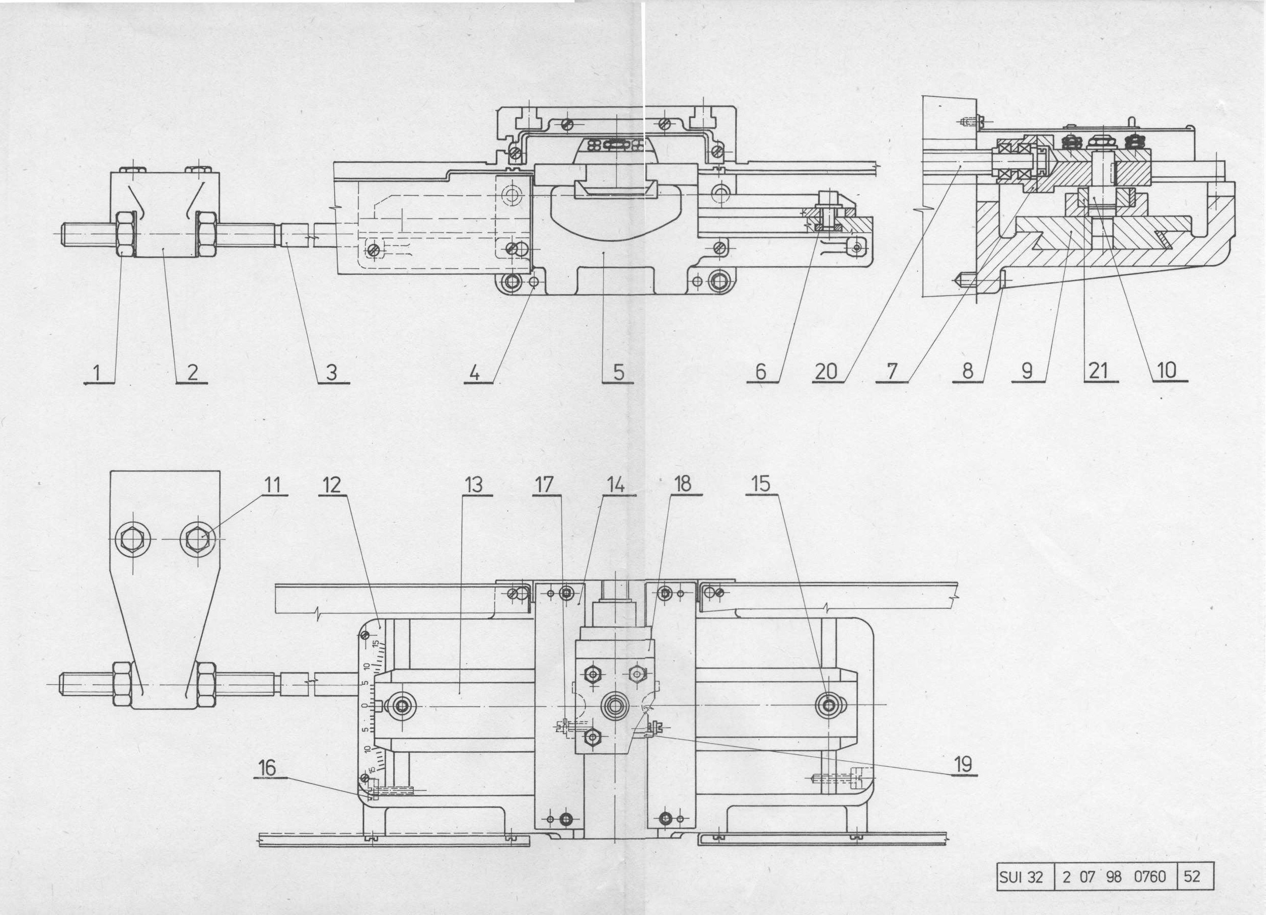

V příloze máš kompletní výkresovou dokumentaci. Z ní poznáš, co ti chybí.deny píše: ↑13. 1. 2021, 2:10No, pouštíš se na hodně" tenký led". Já ti ty rozteče nafotím, ale nebude to hned, musím rozdělat kryty a nepočítej s tím, že budu rozdělávat příčný suport, aby ti vyfotil uchycení příčného šroubu, který ti k tomu, aby jsi mohl používat pravítko určitě chybí. A není to jenom šroub!!!!Holinator píše: ↑13. 1. 2021, 12:16 Tak super, díky!

No, náhradní možnost jsem zatím nechtěl využívat. Pokud bych měl pěknou fotku těch štítků, tak jsem z toho schopen udělat samolepku vypadající prakticky jak originál. Návod mám, ale je tam jen zjednodušený náhled...deny píše: ↑13. 1. 2021, 2:07Mám pro tebe jiný návrh a možná ,že i lepší. Stáhni si od Tumlíka návod a tam je přesně to, co hledáš. Já jsem to udělal také tak, k mé všeobecné spokojenosti. Rozsahy otáček jsem natiskl na štítkovačce a nalepil na mašinu, tabulku posuvů jsem vytiskl a zalaminoval a opět nalepil tam, kam patří. Stejně jí nebudeš potřebovat, posuvy jedeš jen "podle citu". A ty piktogramy na závity budeš taky potřebovat dost málo.harw píše: ↑12. 1. 2021, 8:56 Kolegové,

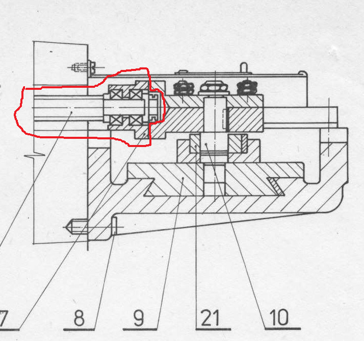

Neviem ako to bolo na SUI32, ale na SUI40 je to standartne, ze je tam trapezova skrutka s pripravenim na pravitko. Oznacil som cervenou farbou. Domec je 4 skrutkami M8 prichyteny o suport a cudoval som sa, preco je zahlbenie na hlavicky na lavej strane, teda od suportu. Teraz uz viem preco
Ak je to fakt rovnake, ako na vecsom SUI tak, len pripevnis pravitko a tie 4 skrutky, ktore drzia domec s loziskami o suport pripevnis na pravitko. Ovsem na tom pravitku nesmie chybat zvysok.

Tak v tom případě nemohu sloužit, já originál popisky bohužel nemám.harw píše: ↑13. 1. 2021, 8:04No, náhradní možnost jsem zatím nechtěl využívat. Pokud bych měl pěknou fotku těch štítků, tak jsem z toho schopen udělat samolepku vypadající prakticky jak originál. Návod mám, ale je tam jen zjednodušený náhled...deny píše: ↑13. 1. 2021, 2:07Mám pro tebe jiný návrh a možná ,že i lepší. Stáhni si od Tumlíka návod a tam je přesně to, co hledáš. Já jsem to udělal také tak, k mé všeobecné spokojenosti. Rozsahy otáček jsem natiskl na štítkovačce a nalepil na mašinu, tabulku posuvů jsem vytiskl a zalaminoval a opět nalepil tam, kam patří. Stejně jí nebudeš potřebovat, posuvy jedeš jen "podle citu". A ty piktogramy na závity budeš taky potřebovat dost málo.harw píše: ↑12. 1. 2021, 8:56 Kolegové,

aktuálně mám to pravítko rozebrané. Pokud by někdo potřeboval něco změřit. Šroub s domečkem je stejný- standardní, jenom se domeček nešroubuje k suportu, ale k držáku pravítka, tak aby za něj pravítko mohlo tahat.
