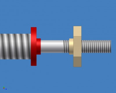

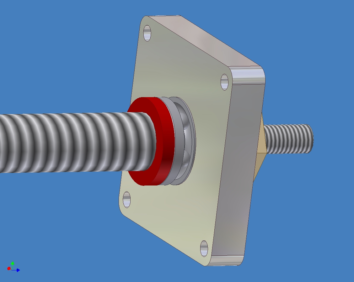

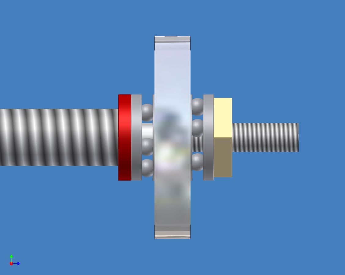

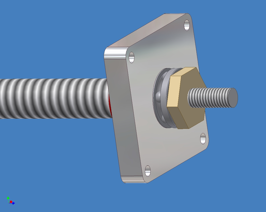

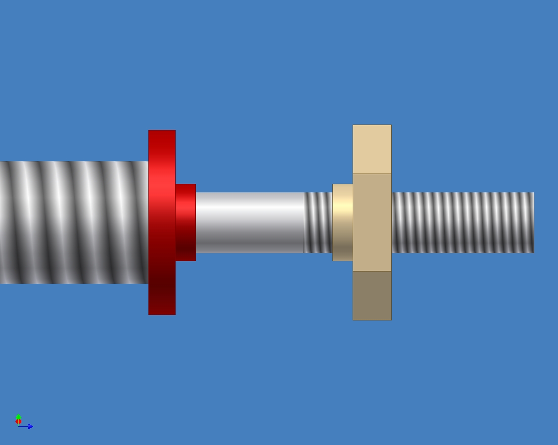

Pokusil jsem se to nějak namodelovat. Jsou použita axiální ložiska 51100. 3roub je stočen na průměr 8mm. Když to vemu z levé strany. Na šroub je navlečena červená vložka, šroub se opírá o tu vložku. Na vložku navlečeno ložisko, Ložisko vloženo do domečku. Na druhe straně domku je ložisko, do něj je nasazena vložka co vypadá jako matice a má v sobě závit M8. Tím se to celé stáhne a šroub je axiálně zajištěn. Celé se to ještě může na pravé straně zajistit maticí M8. Je to takto v pohodě ? Na druhé straně to stočím na průměr 8, nasadím vložku a použiji radiální ložisko 608ZZ. Z čeho udělat ty vložky ? Nevymačká se ta strana vložky co se opírá o trapéz ? Jak to řešíte vy ? Díky

já si myslím, že si zbytečně kompikuješ život. Jako řešení je to perfektní a tak to má být, ale spíš pro profi mašiny co jsou v provozu 8hod. denně. A ty mají zase kuličkový šrouby. Myslím, že 2 kosoúhlý ložiska proti sobě by stačily, a že ta červená "vložka" je tam zbytečně. Toť alespoň můj neodborný názor. odborníci prominou :)

Jak tady už někdo řekl (znám lepší způsob jak si komplikovat život) . jen malá otázka kde bude motor :?: ( řemenice nebo pružná spojka) jinak se používaj ložiska kosoúhlá a na druhé straně stačí už obyčejné jednořadé ,slouží jen aby sebou šroub nemrskal :D

Motor bude připojen přes pružnou spojku, na straně axiálního ložiska. Není to tam namalované celé, ale ten závit M8 se stočí na průměr 6.35 a pak přijde pružná spojka na motor. Ta matice M8 by měla jít přes průměr M8 přetáhnout. Na druhé straně bude přes pružné spojky připojeny inkrementální snímače. Já vím že na hobby mašinku je to zbytečné, ale mám tu 3 co by se na to hodily, a hotové řešení chci používat ve škole pro výukové účely kde se IRC snímače hodí.
Jinak s těmi kosouhlimi ložisky je to jednodušší ? Mě to připadá stejné jako s těmi axiálními. Nebo se pletu ? V čem by byl rozdíl ? Pokud bych dával ložisko s kosouhlim stykem tak dám asi 7200, to má stejné rozměry, jenom vnější průměr je větší.
Ta vložka na straně závitu trapézu si myslíte že je zbytečná ? Díky

Především kosoúhlá stáhneš na krev k sobě (ty tvoje budeš muset nastavovat a fixovat) za další řešej problém jak axiální tak radiální . další věc pokud máš nějakou kačku tak na cnc shopu prodává hotové domečky a je to za solidní cenu. a s tou vložkou nepočítej je na nic akorát ti zvětšuje nesouosost,čím více je na sestavě komponentů tím více to stojí za ho.no.

Jinak o ukončení trapézů jsem tu toho přečetl dost, a podle získaných informací namodelovat obrázky :-) Jenom mi připadá divné aby se trapéz stočil na 10mm a těch 10mm strčil do kosouhleho ložiska. Jedna strana ložiska by se pak o nic neopírala a na některých místech by se opírala o závit ne ?
