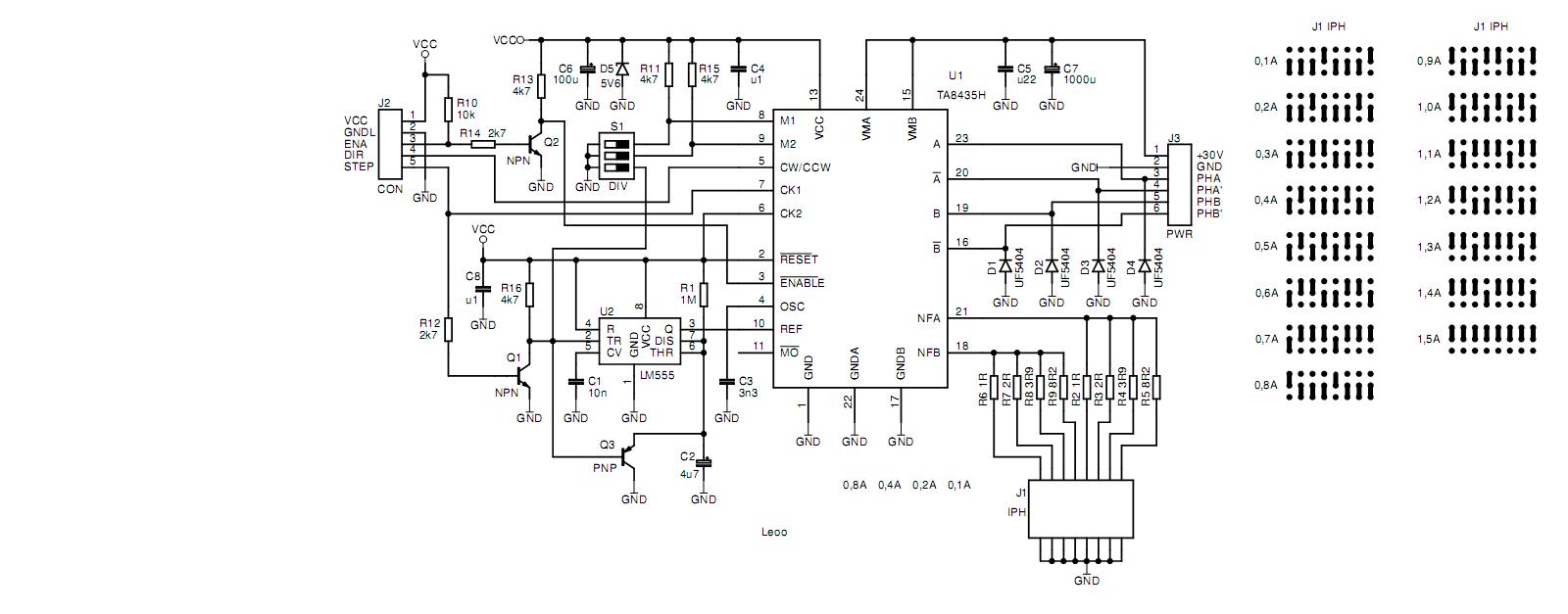

Mne sa velmi paci toto zapojenie(vid obrazok),ale je to TA8435 a ja uz mam 7 kuskou TB6560 a tiez potrebujem prud na cievku 2.8A,takze mi TB6560 vyhovuje.

6. 12. 2009, 4:20
Zapojenie odporov môžeš urobiť tak isto aj na TB6560 . Len hodnoty budú asi iné .

To asi mozem.Ale ako je to stym referencnym napatim?Ja by som sa naozaj nepital keby som to vedel :D Ako sa teda riadi ten prud ked je tam iba ten jeden rezistor(teda dva)? Musite mat ale poriadnu trpezlivost z amaterom ako ja :wink:

Prúd sa neriadi , ten je daný práve tými dvomi rezistormi . Keď dosiahne napätie na odpore určitú hodnotu , otvorí sa spätnoväzobná smyčka , ktorá zastaví nárast prúdu a tým aj napätia na odpore. Prúd motorom môžeš riadiť akurát len zmenou tých rezistorov. Ref napätím sa dá prúd jednorázovo znížiť na asi 60% hodnotu pracovného .

Tak mi to nedalo a mrknul jsem zběžně do datasheetu. Narozdíl od driverů které jsem měl na mysli nemá TB6560 Vref ve smyslu jak jsem psal, ale proud samozřejmě regulovat jde. A to ve stupních 20%, 50%, 75% a 100% (říkaj tomu torque settings) podle kombinace pinů TQ1 a TQ2. Je potřeba si přečíst datasheet. Pokud chci maximální proud 1A pak musí být snímací rezistor 0,5R , pokud chci 2A tak musí být snímací resistor analogicky 0,25R a tak dále. Uvedená hodnota 0,5R pro 1A (100%) v datasheetu je Ex. tedy example = příklad.

Takze ak tomu spravne rozumiem,tak odporom nadstavim len maximalny prud (ked bude chciet krokac viac,tak ma proste smolu :D ),ale ked k driveru pripojim motor na mensi prud tak si aj tak podla ohmovho zakona "vypita" menej.Potom uz asi staci dat pozor na napatie.

To som si aj sprvu myslel,ale ked som potom kukal na tu druhu schemu (vid obrazok hore TA8435).tak som sa nechal zmiast co vyustilo ze som prvy krat napisal na toto forum.Takze si to teraz navrhnem nejak rozumne s tymi rezistormi a stym torque nadstavenim a mozem krutit krokace.

No tak pozor, to zase ne! Volbou toho snímacího odporu nastavíš maximální proud kterej driver pustí do motoru. Ohmickej odpor motoru je řádově v ohmech, tedy při napájení třeba 24V a odporu vinutí 2 ohmy by ti tam bez driveru a jeho omezovacího obvodu dle kolegy Ohma teklo 12A (staticky, za pohybu je to trochu jinak ale tím tě teď nebudu zatěžovat - souvisí to s indukčností a měnící se impedancí cívek při různých kmitočtech). Proto se u driverů používá právě vyšší napětí, aby se dal potřebnej proud cívkou "protlačit", ale zároveň se proud musí omezit aby neshořel driver nebo motor nebo obojí. Proto je tam ten snímací odpor a ostatní věci v tom driveru - tom je v podstatě právě ta celá věda okolo driverů. Takže pokud budeš chtít dát menší motor, kterej snese jen menší proud, musíš proud snížit. Buď úpravou toho snímacího rezistoru, nebo nastavením vstupů TQ1 TQ2 (nebo jinak podle typu driveru). Prostě driver zajišťuje nejen ve správnej čas sepnutí správnýho vinutí, ale největší věda je za pomoci rezervy napětí (tedy mnohem vyššího napětí než radí Ohmův zákon a ohmetrem změřený ss odpor vinutí) co nejrychleji nabudit vinutí tak, aby jím procházel požadovaný proud (polopaticky a zjedodušeně řečeno, odborníci jistě prominou toto vidlácké vysvětlení). Jde totiž o to, že při vyšších otáčkách (kmitočtu buzení motoru) se silně zvyšuje imedance (odpor) vinutí, takže vinutí který má ss odpor třeba ty dva ohmy má při vyšším kmitočtu klidě 50x víc. Tedy je potřeba daleko vyšší napětí (než by se zdálo podle "měření") aby tekl požadovaný proud.
