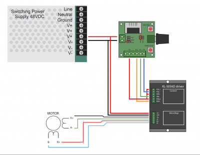

zdravím
Kúpil som si na ebay ovladač KM + driver po zapojení však s motorom len cukne a bzučí nepohne sa ani dopredu ani reverz. Niekedy má snahu sa roztočiť avšak akoby sa zasekol nepohne sa dalej. Nemá niekto skusenosť s tým? dakujem

bolo by dobre od tých dosiek sem dať aspoň ako majú vývody, v odkazoch to nieje. Na tom generátore na fotke vidieť vstup ENA (enabled). Máš ho nejak ošetrený? Zrejme rovnaký bude na drivri. Ak nie, je to jedna z možností prečo to nefunguje.

Máš dobře zapojené vývody cívek na driver a nastvený přiměřený proud motoru?

zacni tym ze prehodis A+ s A- alebo B+ s B-, len jedno

Tím změní pouze směr. Musí prohodit A+ s B+ nebo A- s B-.

nejprve video, jak to funguje:
Zapojit by se to mělo takto:
Výstupy z generátoru (viz jména na obrázku) se vstupy tvého driveru propoj následovně:
+5V → +5V
Ena- → EN-
Dir- → CW-
Pul- → CLK-
Ještě je důležité, aby byla spojená propojka FREQ a pro začátek propojka pro nejnižší frekvenci (SLOW).
