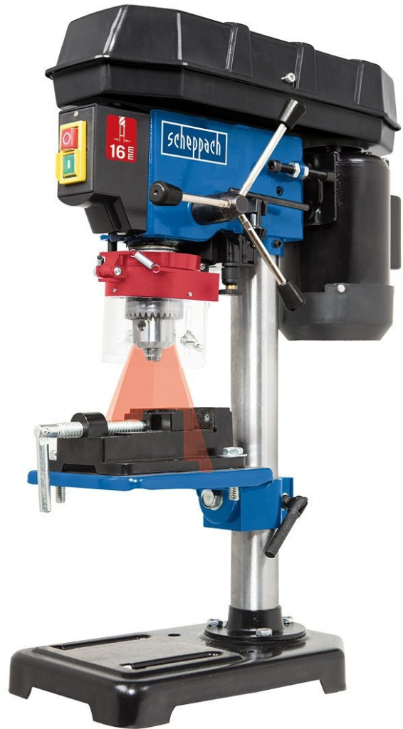

Ahoj, nemáte někdo? Vrtám tady klasickou ruční dvourychlostní vrtačkou v levném lehkém stojanu, na poctivý kus litiny tu není místo (a pokud by se přeci našlo, šetřil bych si ho na frézku). Teď tu mají v Bau akci za 89E (2300Kč), záruka 5 let, Scheppachu celkem věřím (ta ruční je taky Scheppach), hodnocení na Heurece celkem fajn. Tak si říkám, jestli si nepolepšit.
Ve starším vlákně Pavka psal, že při vyšší zátěži u podobných kousků prokluzuje řemen, platí i zde?
Dík, T.

Ked ti nevadi vysuv pinoly 5cm,teda aspon myslim strategicky to nikde nieje uvedene.
Vysvetlim ti precorozdiel dlzky medzi 3mm a 8mm vrtakom je 5cm.
Tak ze ked predvtas nieco 3mm vrtakom, a chces tam dat 8m musis manipulovat s stolikom co je otrava, alebo si to vypodlozit niecim.
A 5cm jakel sa tiez zle vrta :D
Tak ze zna je 80mm vysuv zaklad.

Aha, toho jsem si nevšiml, škoda :( Našel jsem návod (ke stažení), v něm to je. Zajímavé, že uvádí plynule nastavitelnou rychlost, to je imho kec.

na pohyb stola by som vybral nieco s kluckou, pretoze tento sposob povolit paku a rukou sa snazit poposuvat hore a dole a davat pozor pred upevnenim aby ti sedela diera na vrtak je pakaren.

Mají tam i tohle, chtějí za to 2x tolik (ohne akce). To má hloubku vrtání také jen 50mm, ale v kombinaci s tou kličkou už by to nemusel být takový opruz. Stolkem se ale kolem sloupu asi točit pro změnu nedá*, což je možná trochu škoda. No nic, nechám to zrát..

Stolkem se tocit da.Ten hreben se toci s tim.

Jakej to ma vakl na pinole? U meho guede zazraku to chodi i o 2 mm - vrta se s tim velmi tezko :(

Mám podobnou vrtačku, ale není to Scheppach. Je to taky nějaká taková marketová značka.
Protože ji mám už dlouho, tak je možné, že je tam přece jen trochu víc litiny než se tam dává dnes. Ale to je jen domněnka, možná nesprávná.
Mám už ji asi 15 let, a je to opravdu dobrý tovaryš.
Schválně jsem se byl v dílně podívat, rozsah výsuvu mám taky 50mm. V praxi to jede asi tak 60mm, i když stupnice je jen do 50mm. Vertikální posuv stolku stejný jako na obrázku, tedy utaženém kličky na sloupu.
Nedělám žádnou sériovku. Ale za celou dobu jsem nenarazil na to, že by mě to nějak omezovalo nebo že by to byl problém. Když jsem to teď četl (že by to měl být problém), tak jsem z toho smutnej, protože si toho začnu všímat a určitě na nějaký narazím.
Je to jeden z výrobků, který bych si koupil zas.

Neviem ako je to so scheppachmi, ale máme u nás predajňu gude, tak som tam tie vŕtačky minule obzeral. Bolo ich tam viac, od najlacnejšej za nejakých 100€ až po stĺpovú za 400€. Každá jedna mala po vysunutí pinoly vôľu do strán tak 1-2mm. Možno sa to dá nejako vymedziť, neštudoval som to, ale v takom stave ako boli vystavené by som ich všetky do jednej zhodnotil ako nepoužiteľné. Takže podľa mňa bude najlepšie nájsť nejakú predajňu, kde sa to dá obzrieť a vyskúšať vôľa pinoly.

Urobis dulcikom jamku a vrtas vola-nevola, na presne vrtanie nieje taka vrtacka urcena. A pouzitim jamkara to eliminujes.

I ta moje má vůli v pinole.
Nevím jak je to možné, ale v praxi mi to nevadí (asi dělám něco blbě).
Byly časy, kdy jsem na ní i vrtal tišťáky, takže vrtáky pod milimetr. Dokonce jsem párkrát použil i hodně tenké karbidové vrtáky, ale to opravdu jenom párkrát, protože pak už jsem začal vrtat na CNC.
Jestli se to vyššíma otáčkama dynamicky vystředí?
