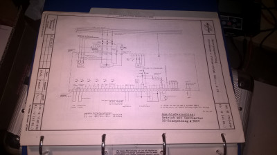

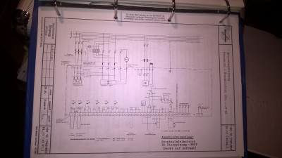

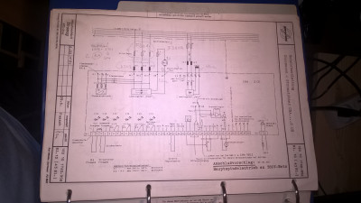

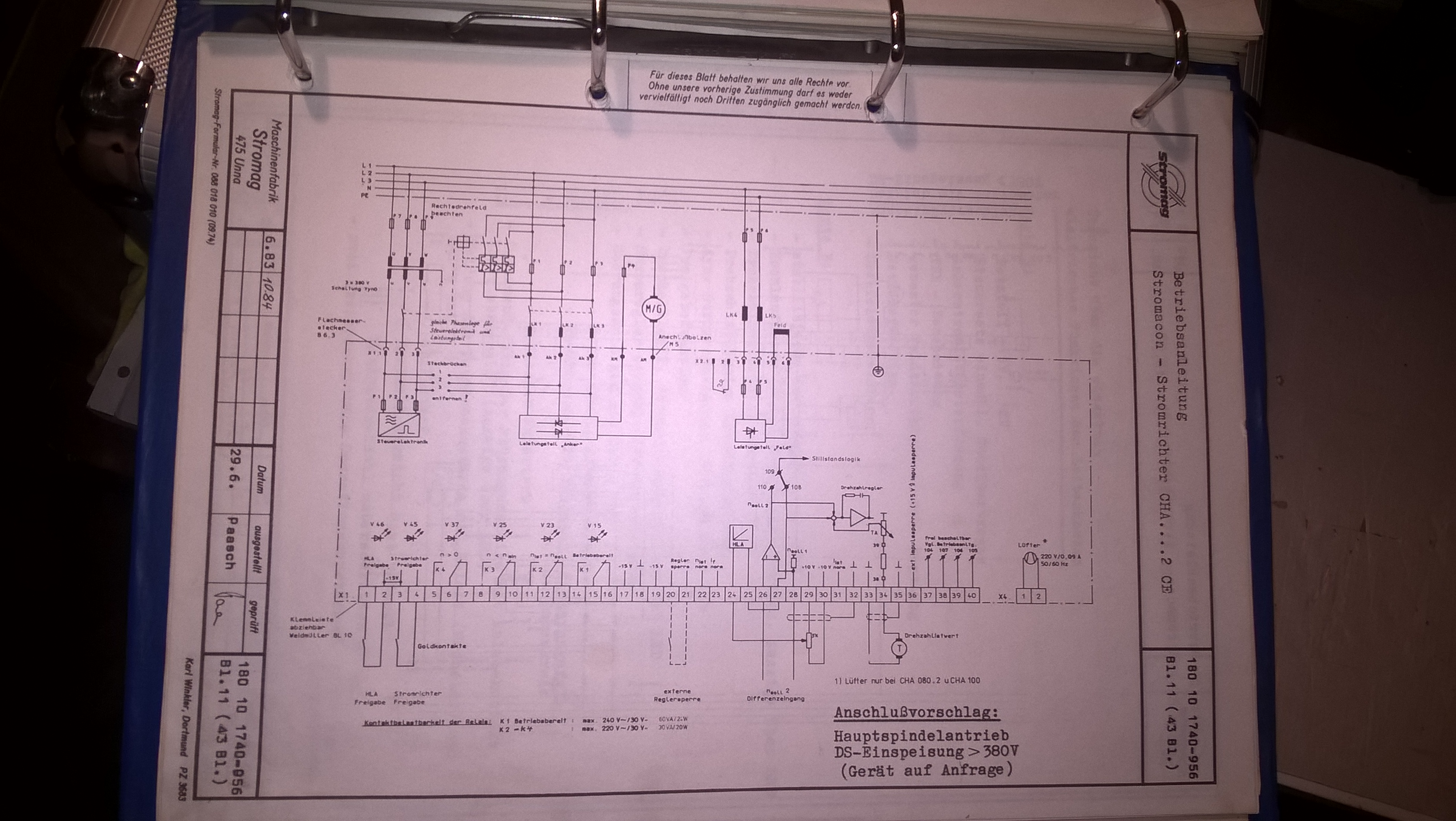

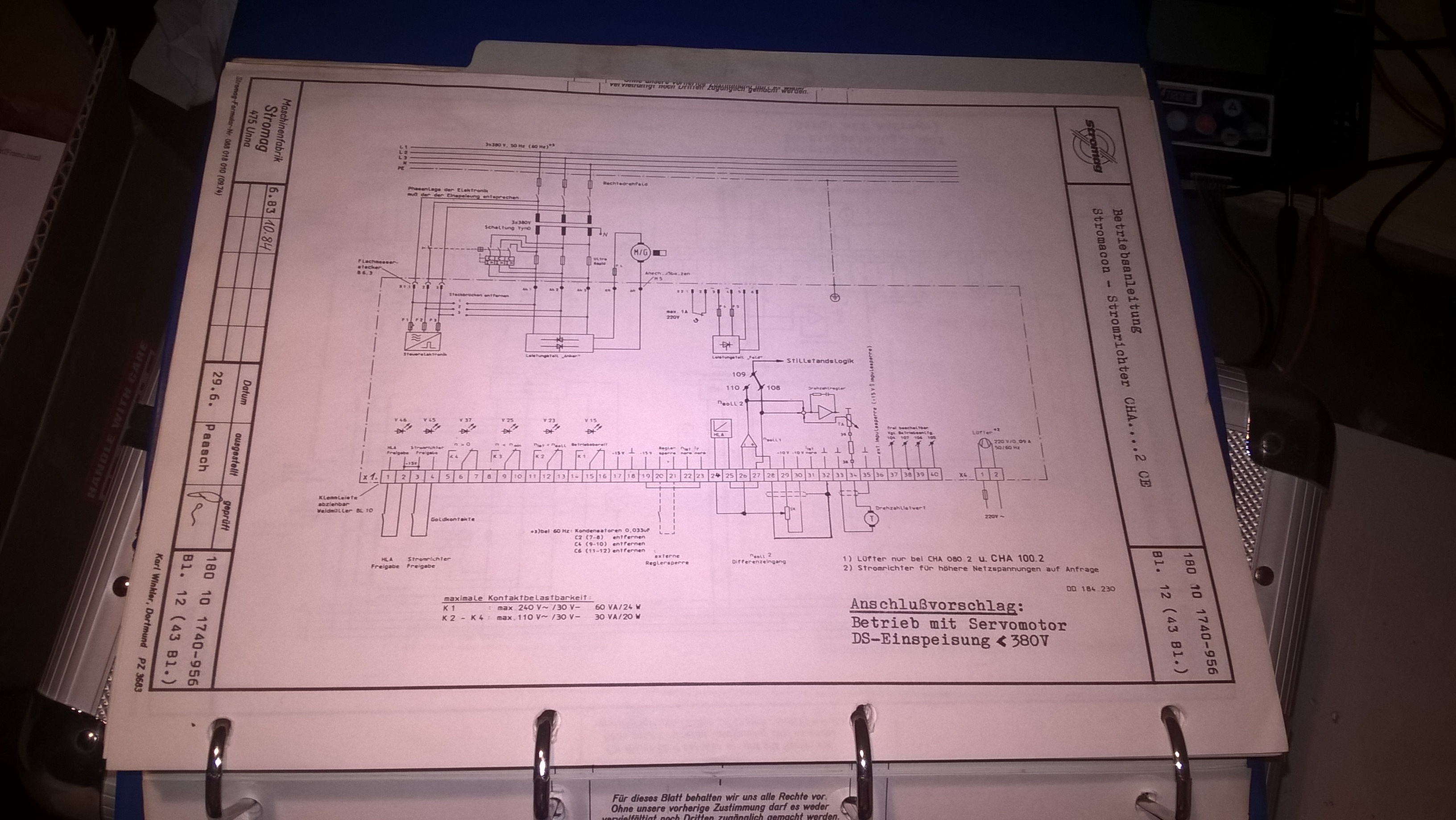

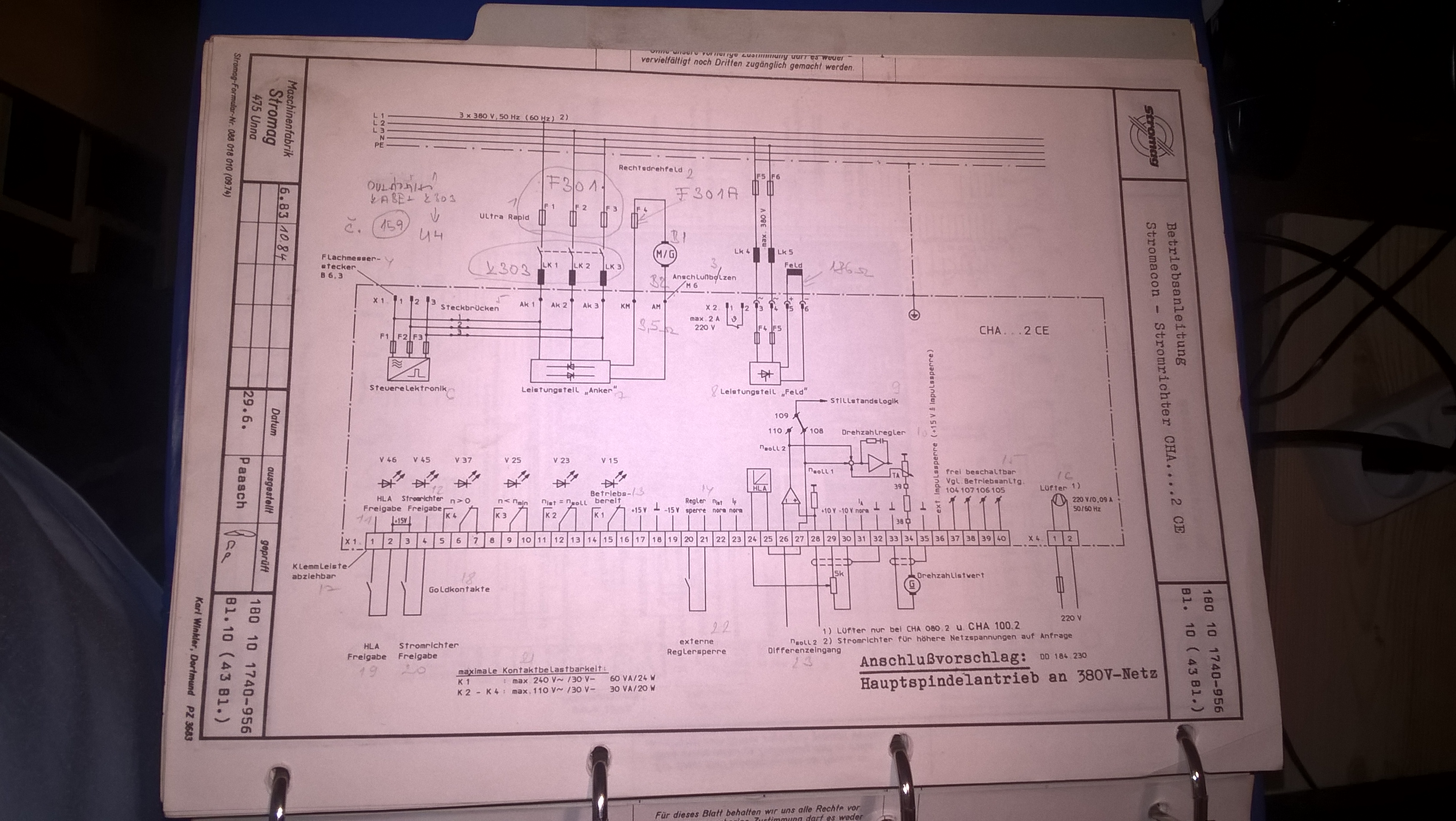

Zdravím pánové,
vím že jsem zatím nedotáhl do konce svoje předchozí plošňáky, ale pohrávám si s myšlenkou na další. :-) Chtěl bych si postavit plošňák, který by byl schopný řídit tento driver po Modbusu RTU:
Na druhou stranu se to týká stejného stroje, jako předchozí plošňák.
Chtěl bych zkusit zvládnout proces, kdy mi číňan dodá kompletní výrobek:
https://jlcpcb.com/smt-assembly
https://jlcpcb.com/parts
https://support.jlcpcb.com/article/84-h ... from-kicad
Byl by to takovej "Voltík" s 40 000+ druhy součástek. Myslím, že by se tím open-hardware posunulo opět někam dál. :-)
Vstupy, výstupy, atmel 328P a RS485 bych mohl převzít z předchozího projektu. Momentálně přemýšlím jak řešit řízení +/-10V.
Našel jsem:
Thomeeque píše: ↑24. 8. 2014, 10:49 Hodně jednoduchý interface pro řízení invertoru viz. pravý dolní roh na schematu zde, o převod PWM se stará obvod kolem optronů OK3 a OK4. Teď bych to ještě pojal malinko jinak, R18 a R19 bych dal mnohem menší (jsou takto jen jako pojistka, aby nedošlo ke zkratu napětí z invertoru, pokud by nějaký zvláštní stav způsobil otevření obou optronů), něco jako 470R a před C4 předřadil víceotáčkový odporový trimr (cca 10k) pro možnost doladění maximálního výstupního napětí (je závislé na vstupním odporu invertoru).
Obrázek
Překvapila mě jednoduchost tohoto zapojení. Dvě PC817, kondík a dva rezistory. Jak řešíte převod PWM to analog vy ostatní? Bylo by vhodné toto zapojení i pro můj driver?
