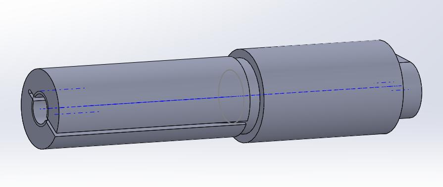

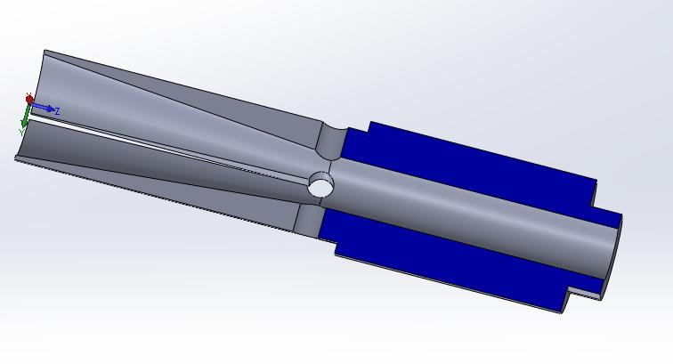

jak vyřešit pevné upnutí do trubky - vnitřní průměr 18mm, vtahovací šroub M8 = moc místa tam není.
klasické rozepření klínem má pár necností
rozevírá se to jako kytička = tedy se to opírá tenkým koncem, proti rozevření se brání masa materiálu (tam co jsou odlehčovací otvory)
a navíc "špice" klínu se tlačí do míst, kde to moc otevřít nejde. Výrazně větší odlehčovací otvory - či jiné zeslabení by pomohlo rozevírání a těsnějšímu spoji - ale za cenu vytvoření slabého místa kde to pak může uletět.
poraďte jak to udělat lépe ?

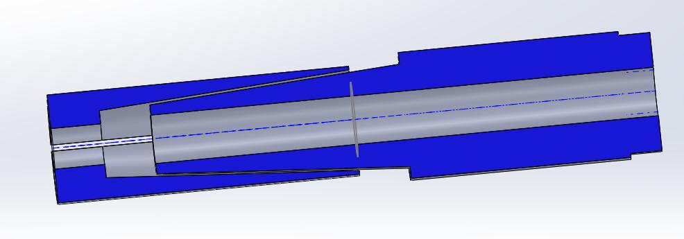

Obráceně ,kužel na upínačí a pak naříznuté rozpínací pouzdro jako když děláš lapovací trn .

asi takto ? - už mne to taky napadlo
pokud tam neudělám velkou vůli, asi by nemusel vadit ani ten "naříznutý" závit

Kdybys to chtěl vyšperkovat takto naříznout jako kleštiny na střídačku .

no jasně - na střídačku ... že mne to nenapadlo - a stačilo by otevřít šuplík a vzít do ruky kleštinu :-)
díky
