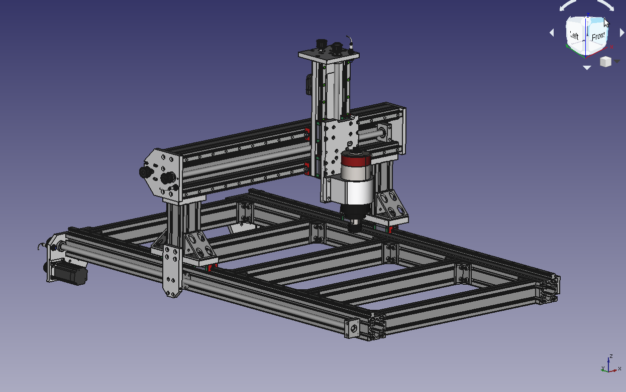

Dravím, chtěl bych poprosit o radu, stavím stroj a nevím si rady s elektronikou, budu potřebovat řídící desku pro 4 nebo 5 výstupů a 4 nebo 5 driverů když mám na ose Y dva motory a plánuji příležitostně používat i rotační modul?
Také tápu jak silné motory osadit, frézovat se bude pouze dřevo, konstrukce je z aluprofilů a pracovní plocha je cca 680x750mm, vřeteno viz odkaz https://www.promistry.cz/horni-frezky/m ... rLEALw_wcB

4 v případě, když si ty dva motory srovnáš předem mechanicky a zajistíš, že se ti nerozjedou (třeba ozubeným řemenem).
5 v případě, když bys chtěl mít možnost ty motory srovnat elektricky. LinuxCNC to umí. Jestli to umí třeba Mach nevím.
Navrhoval bych: napřed postav mechaniku, výběr motorů nechej až na konec.
Pokud chceš aspoň trochu smysluplně poradit, tak musíš uvést víc informací. Serva nebo krokáče, jaké šrouby, jaké máš představy o rychlosti atd.

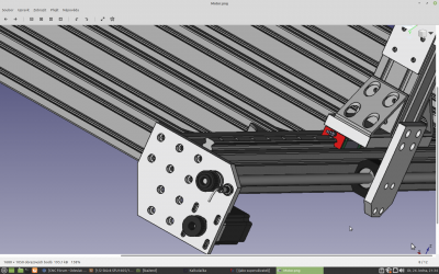

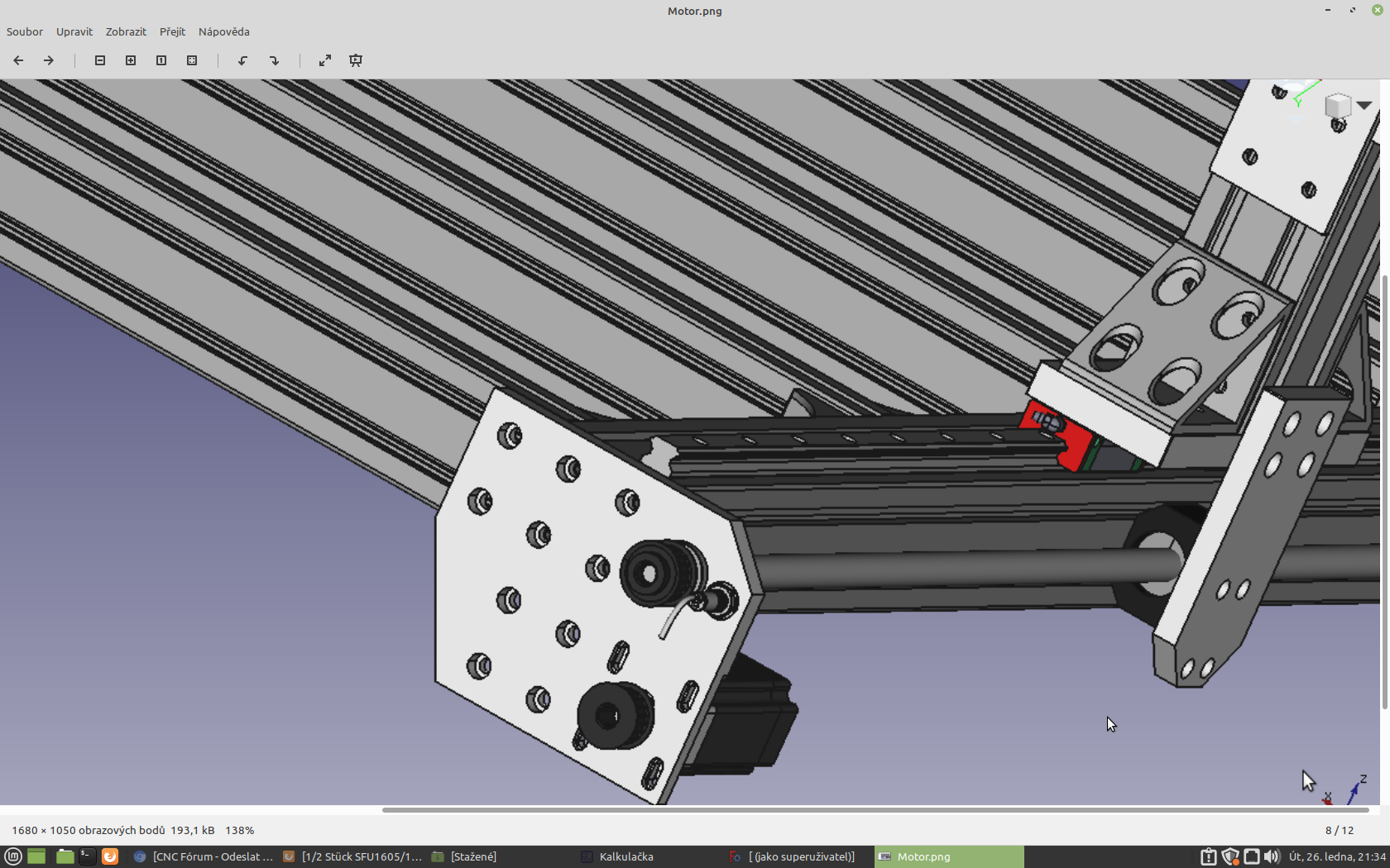

Jak je pro mě typické, pár hodin jsem studoval, hledal možnosti a nakonec jsem z pocitu frustrace něco impulzivně koupil a šel od toho... takže mám sestavu viz níže, motory budou otáčet šrouby SFU2005, mám v plánu na hřídel motoru nasunout kolo se stejným počtem zubů jako na závitnici viz příloha, mohlo by to být v pořádku nebo jsem podstřelil? Děkuji

Točiť sa ti to bude aj s takýmto prevodom, ale každý prevod naviac znamená vnesenie nepresnosti a stratu výkonu trením a komplikovanejšiu konštrukciu. Viem že stroj vyzerá po takomto osadení motorov uhladenejšie, ale dal by som ho radšej napriamo na skrutku. Na takejto doske fungujem - v pohode zatiaľ. Motory by podľa mňa mohli stačiť.

Pokud se zvolí vhodný řemen, tak to rozhodně nebude nejslabší místo. Naopak vidím výhodu v tom, že když bude ladit pohon, může jednoduše změnit převod výměnou řemenice za jinou.
Ovšem to tady oba plácáme, aniž bychom znali požadavky na stroj. :-)
Spíše se mi nelíbí umístění toho indukčáku, který má sloužit jako koncák.

Pokud spojíš motor se šroubem špatnou spojkou tak tam můžeš mít větší nepřesnosti než v řemenu.
A usadit to vše ideálně do osy taky není jen tak, řemen v tomto ohledu dovolí víc.

Nejvím mi šlo o prostor, kvůli těm motorům a přírubám by se celý stůl musel od zdi odsunout o cca 15 cm více, na mou malou dílnu je to dost, další důvod je, že se v dílně často manipuluje s latěma a prknama a čas od času se něco shodí nebo zníčí, tohle uložení mi přijde bezpečnější.
zz912: požadavky na stroj nemám velké, bude se frézovat jen dřevo, občas překližka a půjde v podstatě jen o tvarové ořezy a občas nějaká tadirka, na přesnosti až tak nezáleží a jde o hoby věci takže ani rychlost není důležitá. Občas by se frezovalo 2.5D nebo 3D na rotační ose ale opět půjde o jednoduché tvary a kusovky.

Myslíš, že by tam ten koncák mohl překážet?

Ne, ale až mašinu budeš ladit, tak si ho při nabourání zničíš. Navíc je máš jen z jedné strany. Takže to budou jen referáky a koncáky budeš používat virtuální?
