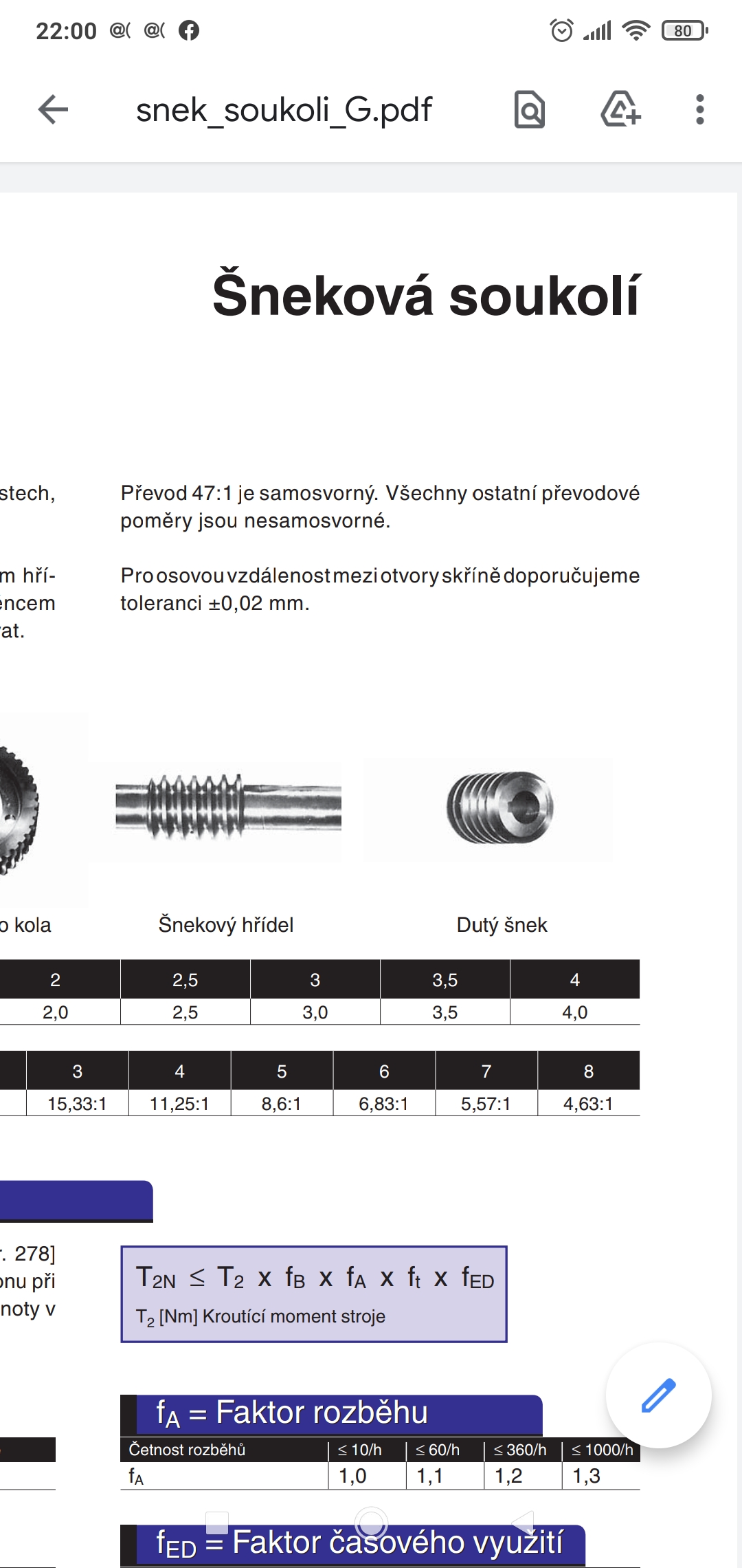

Nedaří se mi dogooglit výhody vícechodého šneku u šnekového převodu. Asi nevím, co hledám, ale zajímá mě, proč se používají vícechodé - rozumím tomu, že převodový poměr je jiný, ale je to jediný důvod pro použití vícechodého šneku?
Může mě prosím někdo nasměrovat, buď k vyhledávaným termitům, nebo ke srovnání?
jova
Příspěvky: 2574
24. 1. 2021, 10:34
Stačí ti to takto?

Čistě podle úvahy bych vícechodý šnek použil kdyby šnekové kolo vycházelo příliš malé pro jednochodého šnečka.
jova
Příspěvky: 2574
24. 1. 2021, 10:45
Taky je tam otázkou, zda se považuje samosvornost, nebo bude naopak vadit.

jova píše: 24. 1. 2021, 10:34 Stačí ti to takto?
Jeden screen
A jedna rada od konštruktéra prevodoviek do bagrov: jednochode sneky sú samosvorne všetky, viacchode už nie.
Riešil som v tedy opravu snekoveho prevodu na ťažký stôl radialnej vŕtačky. Snek bol jednochody pomer si už nepamätám ale samosvorný je .

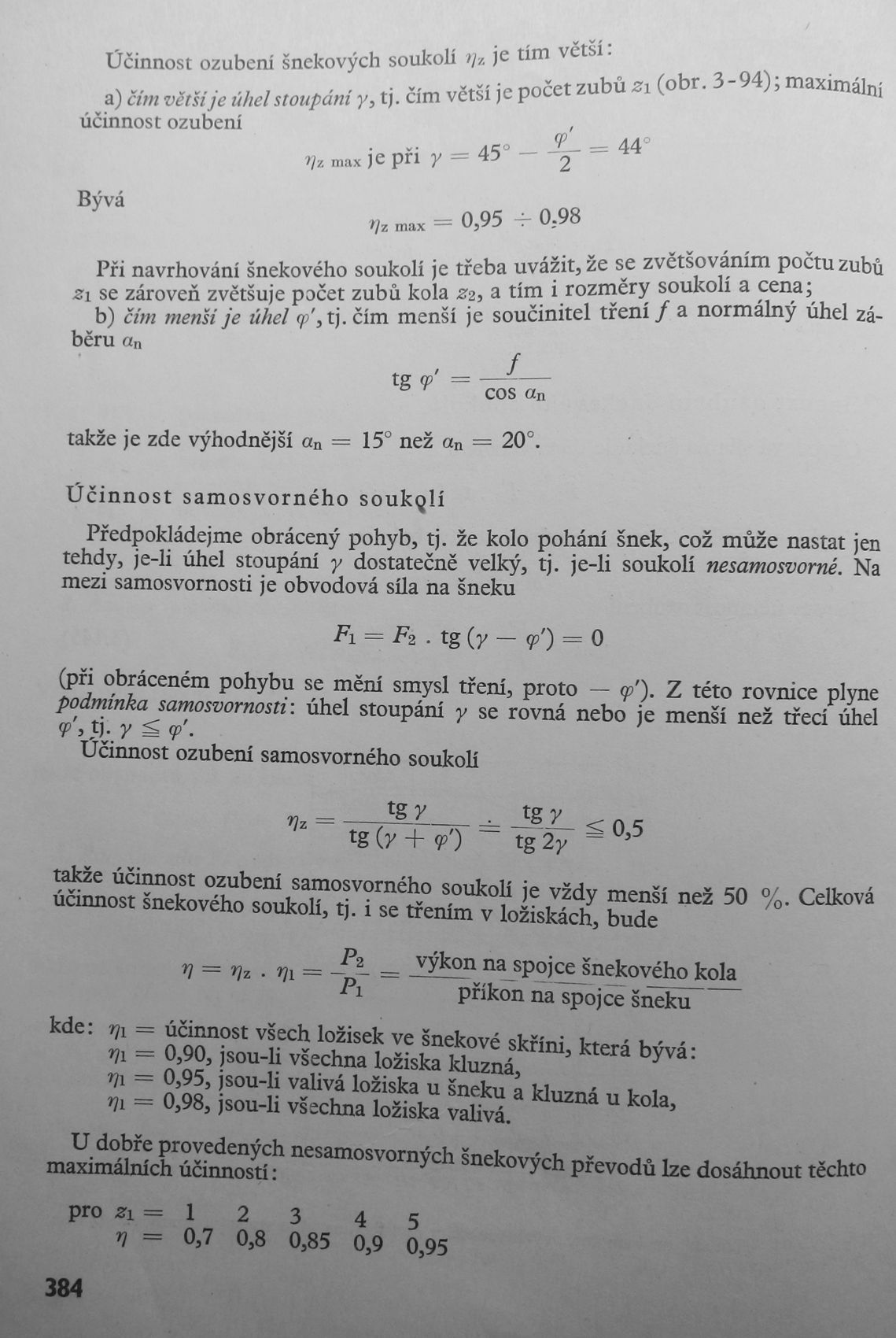

Ta samosvornost je dána spoustou faktrů. Hlavní je úhel šroubovice šneku !
Další faktory budou, zda je šnek kalený/nekalený, zda je broušený, jak kvalitně je obrobené kolo, jaké je mazivo, způsopb zatížení ...

veľmi zjednodušene:
ja považujem šnekovú prevodovku za samosvornú
keď som ju chcel použiť na zdvih zariadenia (pár cm, pár desiatok kg), tak som musel použiť motor s brzdou. tá samosvornosť nie je zaručená, ani veľkosť odporu voči pretočeniu. keď sa to dobre zabehne, tak samosvornosť sa môže stratiť. ale to na otočnom stole asi nehrozí, okrem toho by mal mať brzdu.

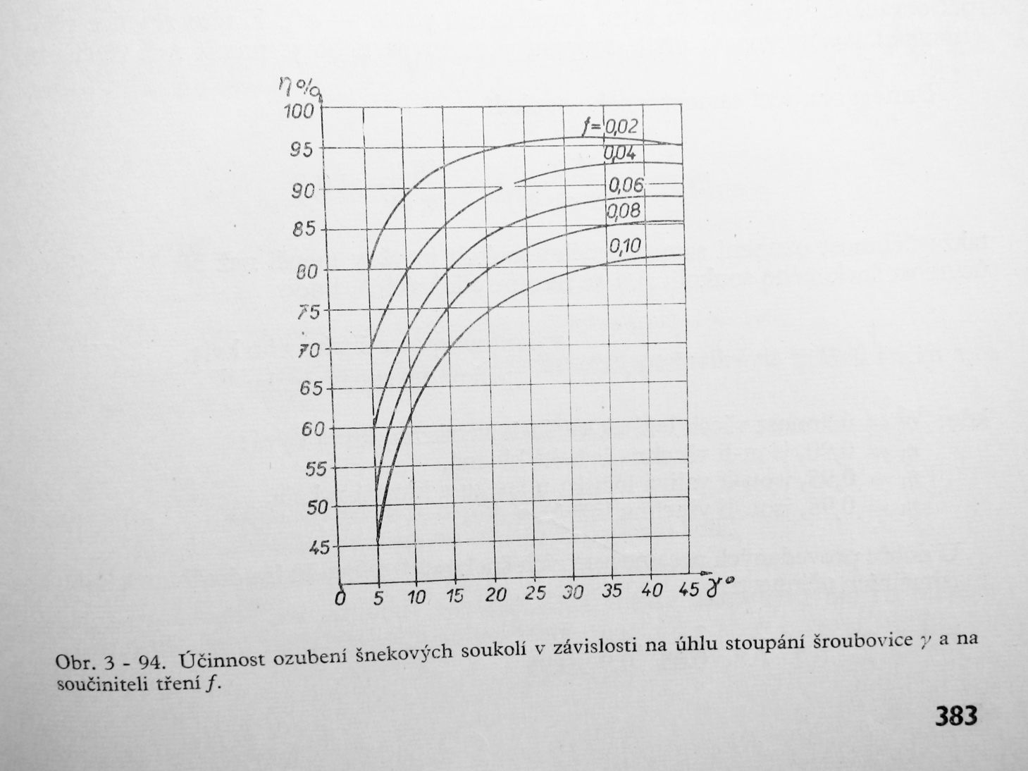

Vícechodý šnek se používá v případě, kdy mi stačí menší převodový poměr a potřebuji vyšší účinnost.
Samozřejmě je s tím svázána i spousta dalších věcí (samosvornost, rozměry, životnost, cena......)

Nejsem strojař a prd o tom vím (tím se nechlubím, to je truchlivá realita). Nebylo mi jasné, proč se někdo trápí s výrobou vícechodého šneku, tak jsem se snažil najít důvod. Jen převodový poměr mi přišel jako nedostatečný důvod, který by se asi dal většinou řešit jinou konstrukcí převodovky (už jsem psal, že o tom prd vím? ) Tak jsem pátral po informacích proč. Účinnost, životnost, (ne)samosvornost, které jsi zmínil mi to vysvětlují, děkuji.

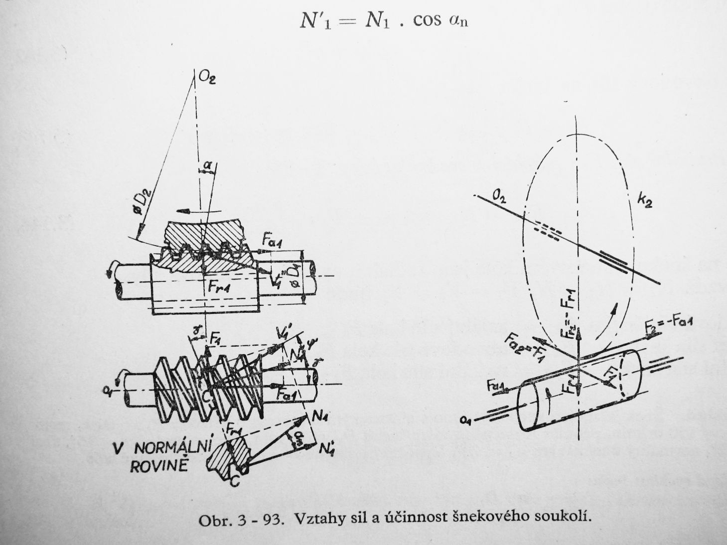

Šly by doplnit i obrázky? Dík, T.

26. 1. 2021, 9:21
Thomeeque píše: 26. 1. 2021, 9:15 Šly by doplnit i obrázky? Dík, T.
Doplnil jsem původní příspěvek.
