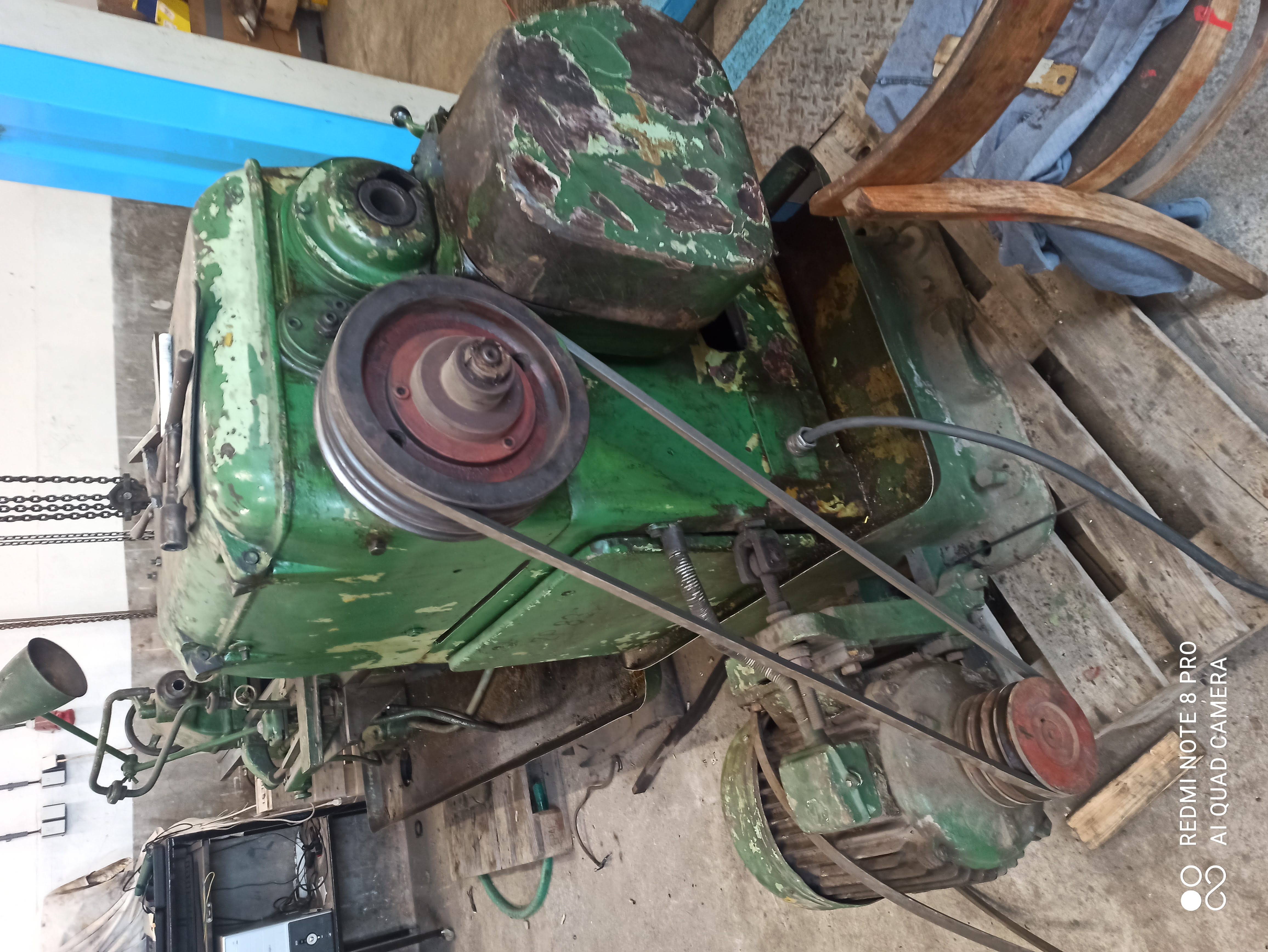

Dobrý den pánové,
před dvěma léty jsem se jel podívat na většího kamaráda k mému milovanému S28, kterého bych občas potřeboval-když jsem tento soustruh viděl poprvé, byl jsem si jistý, že se jedná o nějaký Volman-usoudil jsem z tvaru vřeteníku. Koupil jsem jej za přijatelnou cenu jako plně funkční, ale nebylo v místě možno vyzkoušet - zjištěním doma funkční nebyl...Majitel tvrdil, že pochází z německé válečné výroby...od procházejícího člověka na pumpě, když jej viděl naložený a pustil se se mnou do řeči, podal neověřitelnou informaci, že jej zná, a že je to soustruh ZB4 Zbrojovka Brno - o tom jsem nenašel nic. Ostatně už nevím kde dál pátrat.
Mezitím jsem různě zjišťoval, o co se tedy jedná za model bez štítku, a z invetáře ?snad? Poličských strojíren: Pak jsem řešil jiné věci, jako opravu S028 a pod, a konečně letos jsme se dostali k tomuto většímu mazlovi. Začali jsme rekonstrukcí elektroinstalace, a soustruh se točí (pocitově příliš rychle), všechno vypadá že jakžtakž jde, ale spousta věcí mi není jasných - hlavně výrobce a model.
Z parametrů - počet otáček 12-1200/min., točná nad ložem cca 400mm, vřeteno MK5, koník MK4, nožový držák pro nůž 25mm. Motor 7kW 1420ot/min., made in Romania, původní el. instalace "česká" krom mě neznámého stykače, trafo na osvětlení 24V. Všechny štítky ovládání v němčině.
Suport mi příjde totožný jako na VDF HEIDENREICH HARBECK 18, nesedí mi vřeteník a jeho vnitřní uspořádání.
Nejvíce mi připomíná rumuna Strung Arad SN400, nevíte z čeho tento byl odvozený? Třeba je to jeho předek...
Díky za nápady, VitaT.
