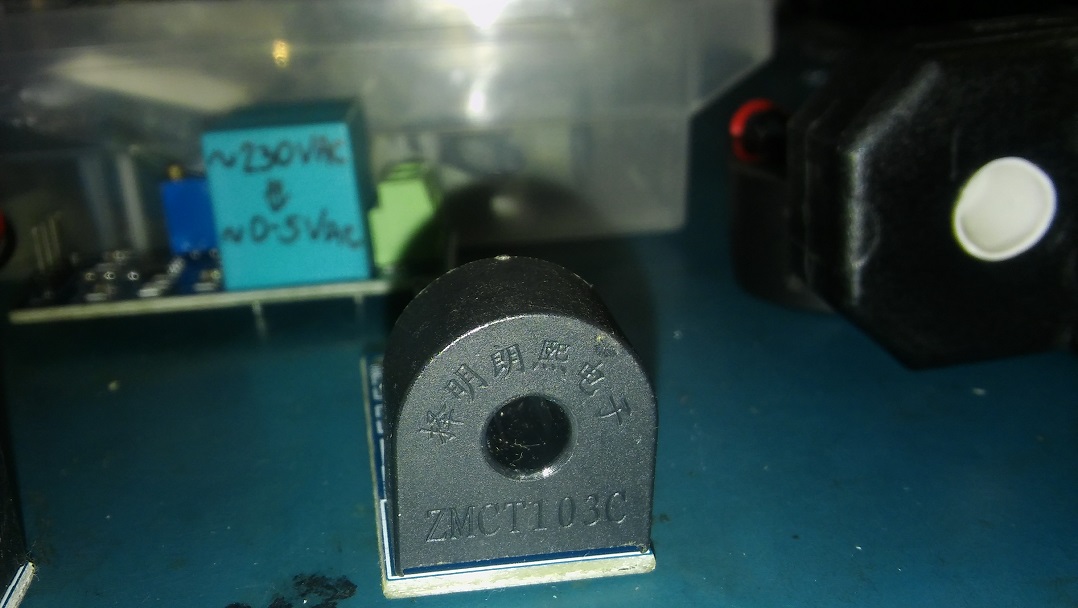

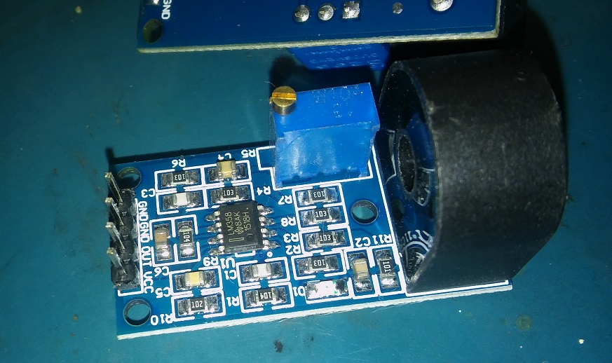

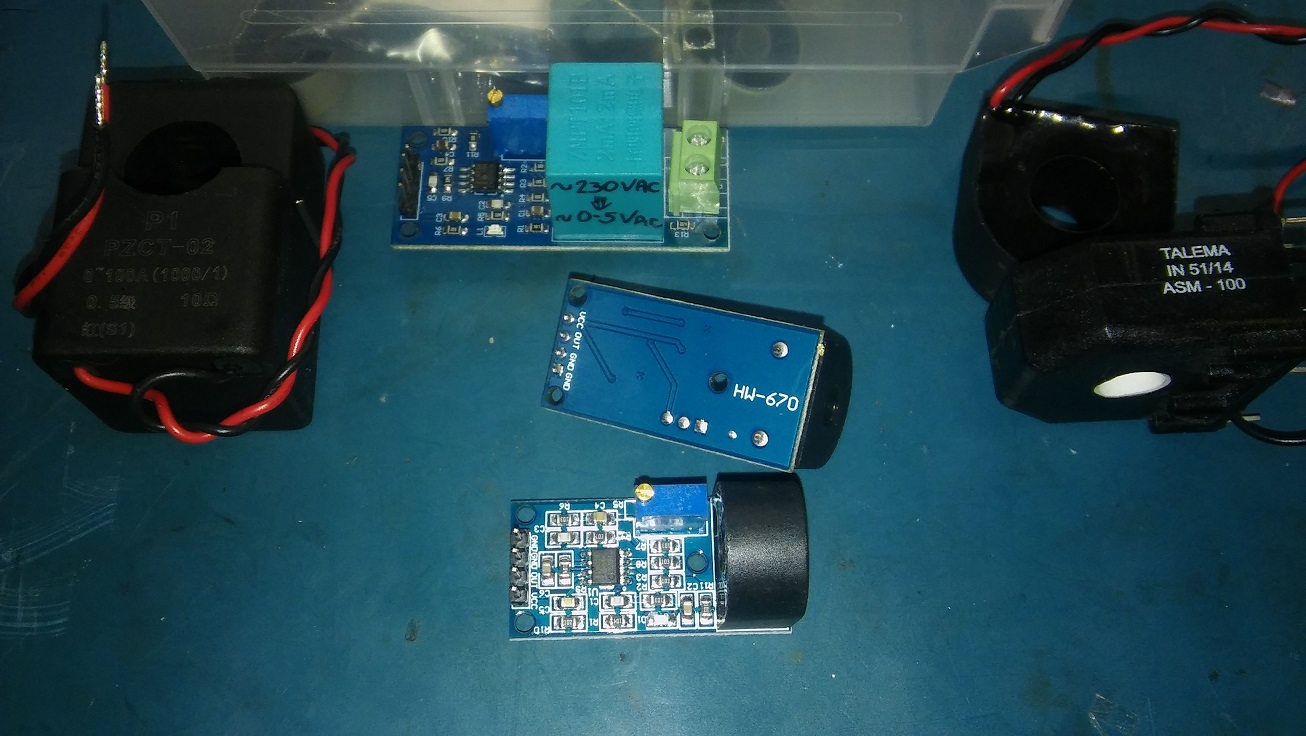

Dawe
Příspěvky: 3075
29. 1. 2021, 9:18
r4cv>jeste dodatek, jestli bys netrval na kompletnim wattmetru, tak se porad da merit zvlast napeti a zvlast proud napetovym resp. proudovym trafem, ale pro vycisleni vykonu ti tam holt bude chybet ucinik...
Uvedomil jsem si ze mam takove jednoduche moduly viz foto z Alika, urcite je najdes, je tam pro zpracovani u obou OpAmp LM358, proudovy tr. je tam ZMCT103C, takze do 5A.
