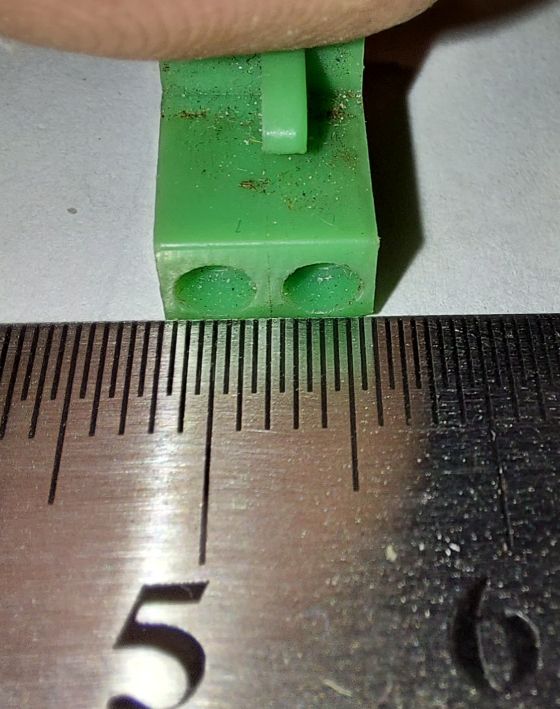

Nějak jsem v koncích - kde by se dal sehnat tenhle konektor?
Snažil jsem se měřit i tu rozteč - vychází mi 4,1 mm :-(
Tedy nic standardního. (měřil jsem to i na protikusu - vnější rozteč pinů 5,1mm a pin je široký 1 mm)

Různé zelené konektory mám, ale 4,1 je divné.
Nedá se vyměnit za klasickou rozteč 5mm?
Krytku na faston bych vytisknul ze dvou polovin a slepil uvnitř s konektorem.
Tyhle návleky stojí stejně za prd, aby se to dalo protáhnout tak je to dost volné.

Luboši Ty seš skvělý hledač - tu rozteč 3,96 vyzkouším - objednal jsem si pár kousků ....
