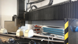

Riesim zadanie:
Robil som vymenu pohonov a stareho systemu na 5 osom stroji MAKA.
Vsetko funguje ako ma.

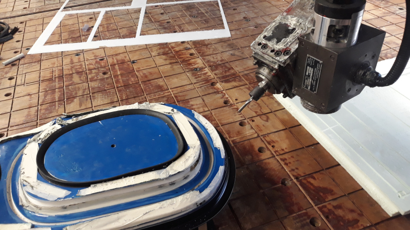

K veci, netusil som ze stary povodny system mal funkciu jednoducheho prepnutia z trivialnej kinetiky do inej (pre mna zatial neznamej). Pravdepodobne sa menil system axis na joints.
To znamena ze ak pohybujem v kartezianskom suradnicovom stroji s osou A alebo B tak sa toci okolo svojho klbu a spicka nastroja "fackuje" okolite predmety.
Pre lepsiu predstavu prikladam videa:
Pohyb tejto hlavy je klasika, ako ju vsetci dobre pozname. Toto riesit nepotrebujem.
https://youtu.be/B4Ec4kHZVDk
potrebujem riesit prepnutie na tzv. "gulickovy opis" spickou nastroja.
https://youtu.be/G18qUC_EPKA
to znamena, ze ak pohybujem uhlovou osou (nie linearnou) tak spicka nastroja musi zostat v nulovom pohybe.
Na co je to dobre? Na tzv. "ucenie" stroja pri zlozitych drahach. Stary system tuto funkciu mal.
Pri robotike je to bezna funkcia.

Uz nejaky cas funguje TCP kinematika na spominanom stroji. Ona je vlastne uz hotova v hlavnej verzii (toho casu 2.9.0). Inzinieri z NASA-LINUXCNC urobili vybornu pracu a ja som sa vlastne ani vela nezapotil. Chcelo to trocha osetrit vlastnými kodmi na zabranenie nabehov na soft. limity a trocha vytuningovat ovladanie na rucnom ovladaci na prepinanie kinematik.
Paci sa mi na tom ta siesta os W. Ona vlastne bola potrebna. Iba pre predstavu- ak mas vreteno natocene v osi C30st a os B45st a chces zavrtat 10mm tak osou Z to nespravis. Ta funguje triv. kinematikou ako aj X a Y. Osou W-10 zavrtas do materialu 10mm po smere osi vrtaka, pricom sa osi X, Y a Z pohybuju danou vypocitanou drahou. Kladnou hodnotou osi W sa pohybujes kolmo na naprogramovany bod v urcitej vzdialenosti v smere osi vrtaka.
