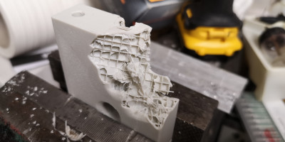

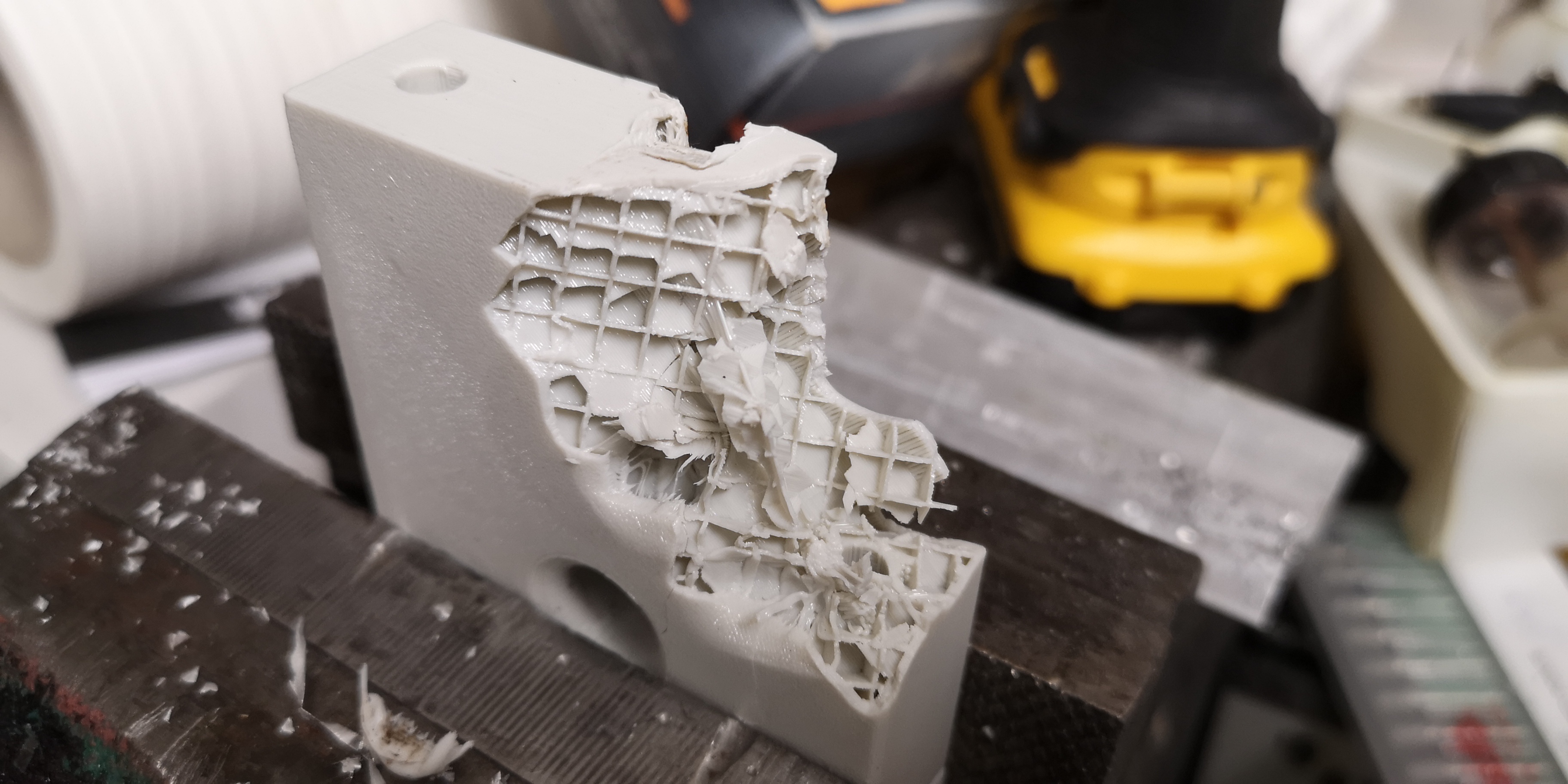

6. 2. 2021, 4:04
Je zam hodně faktorů
Já jsem postupnými testy dospěl k PETG, podložka 90°C, extruder 240°C (pokud chci ještě větši pevnost tak 245°C)
Jako výplň používám nejvíce kubickou, ale ani gyroid není špatný.
Tiskárna komplet uzavřená, okolní teplota nad 35°C
Vždy je důležité orientovat zatížení, aby nepůsobilo přes vrstvy, je to vždy méně pevné.
Pokud to nejde, tak dávám min 4 stěny.
No a pak to drží asi takto:
https://youtu.be/42rFr9Qn4oo

U tebe to vypadá že máš vrstvy opravduslušně slité - pěkný .
