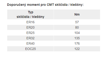

Kleštiny se nedorvávají do to jde, ale s citem.
Našel jsem takovou tabulku
Každopádně, i když to utáhneš co to jde, tak se větší fréza stejně povytáhne při větším úběru. Už jsem takhle ohrčel nejedeny čelisti od svěráku...
Asi být tebou tak rovnou kleštiny kupuju alespoň na kovonástrojích. Já jsem s nimi nikdy neměl problém. A kdyby byly špatné tak je můžeš vrátit...
