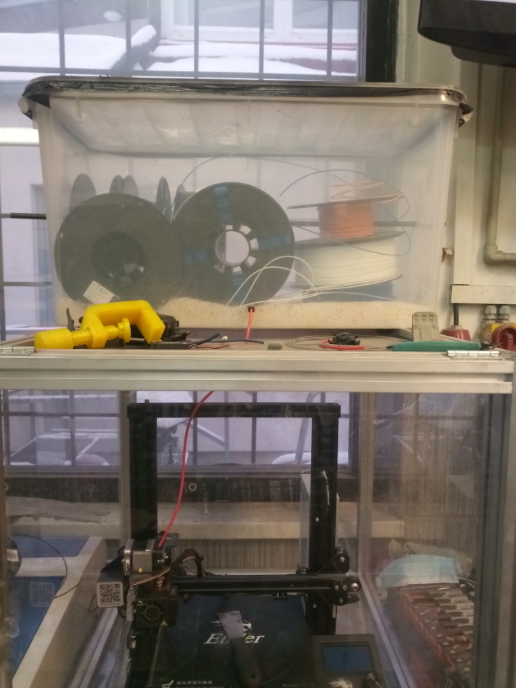

Mate nekdo zkusenosti s vakuovym susenim plastu?
Letmym vypoctem mi vyslo, ze pri tlaku 3kPa voda vari uz pri teplote cca 20C, takze by se dalo vyhnout problematickemu zahrivani. Myslim ze takoveho vakua neni vcelku zadny problem dosahnout, tak jen jestli v tom neni nejaky dalsi hacek. Vlhkost filamentu bohuzel nemam jak zmerit.

susicka ovoce a silikagel v pytliku s civkou je jednusi a susicka se da pouzit i na suseni ovoce a hub, zacoz te doma pochvali, ze jsi konecne koupil neco uzitecnyho

mam na dilne 18 stupnu stabilne celou zimu....2kg silica s indikacnima kulickama vlhkosti...jeste sem silica gel nemusel susit......mam to rok a od te doby jsem bez bublin...prskani a podobnych nesmyslu.

Vysušit filament jsem zkoušel dvakrát. PLA docela funguje ohřátí, ale stačí teplota okolo 50°C a pokud hřeješ třeba přes noc, tak se filament pokřiví. Druhej filament byl silon a tam neúspěch na 100 procent. Zkoušel jsem i ohřev ve vakuu -0,8, sral jsem se s tím celej den a výsledek u silonu naprosto nulovej a PLA na tom bylo stejně jako z termostatu.

Trochu jsem patral a myslenka ze hodim civku do kastrolu, vycucnu vzduch pomoci vodni vyvevy ktera se mi tu povaluje a filament se vysusi se ukazala ponekud naivni, mirne receno :-)
Kdyz to kratce shrnu.
I pri poziti vyvevy ktera udela podtlak 3Pa trva vysouseni desitky hodin. Zahrivani nepomuze, protoze vakuum. Vyveva musi jet porad, pokud se zastavi, zastavi se i vysouseni i kdyz podtlak zustane. Voda se hromadi v oleji vyvevy, musi se hlidat aby emulze "nepretekla" a po kazdem vysouseni olej vymenit a vodu z nej pracne separovat. Provoz s takovou emulzi pumpe taky nejspis prilis svedcit nebude. Separovat vodu z vakua pred pumpou je drahe, stejne jako bezolejove vyvevy.
Vysledek meho zkoumani tedy je, ze tudy cesta nevede.
