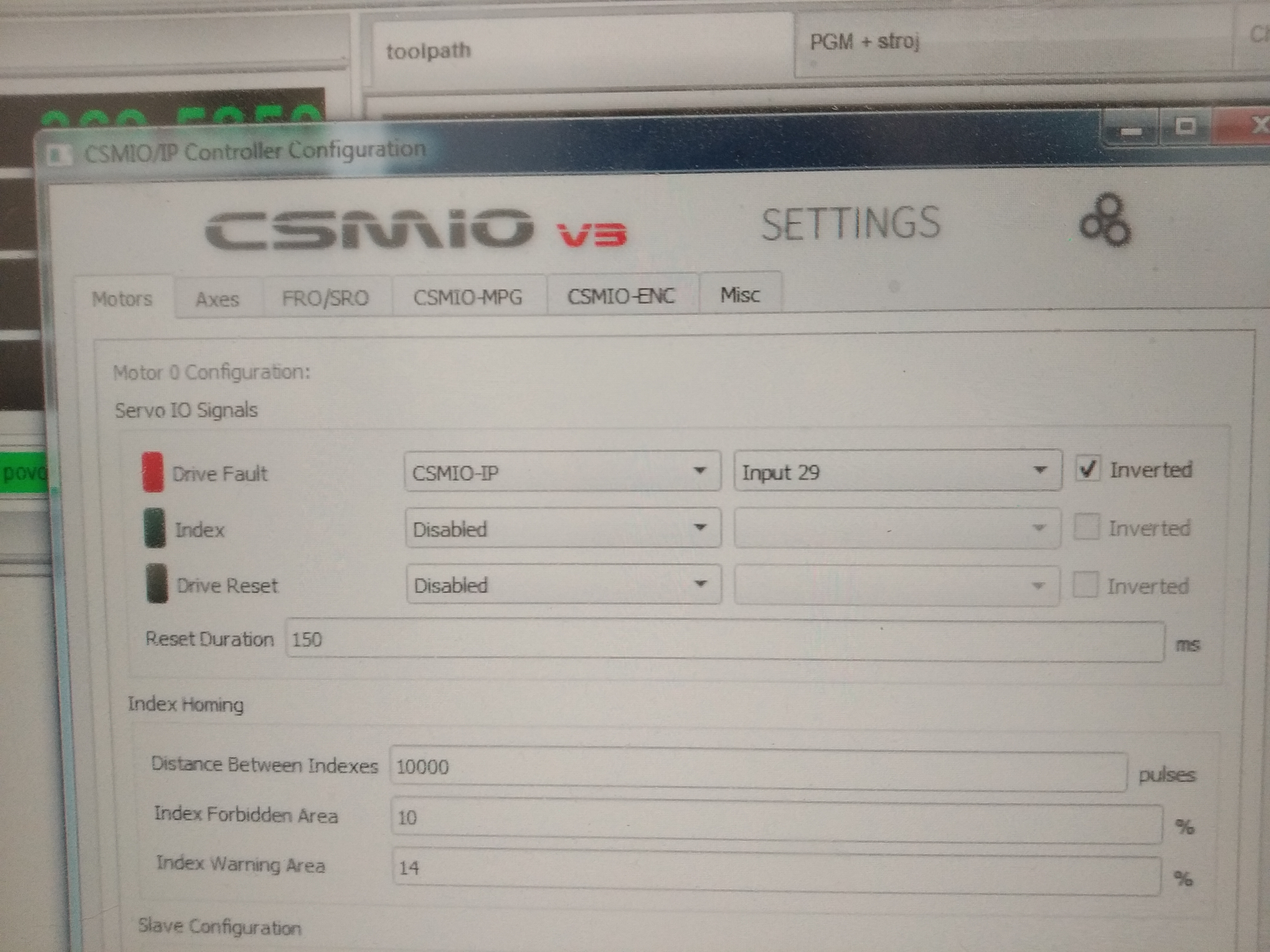

Ahojky,
řeším problém s Mach3 a signálem ze servomotoru. Na stejné konfiguraci s Mach4 Home mi to funguje a s Mach3 na stejném stroji ne!
Mám dva porty a alarmy jsou připojeny na druhou oddělovací desku do vstupů pro HOME XYZ. Tedy v Machu mám port 2, piny 11, 12 a 13. Divery nastaveny tak, že při výpadku 1000 kroků vyhlásí alarm. Když takovou situaci nahodím, třeba tím že vypnu napájení daného driveru, tak Mach4 mi automaticky nouzově zastaví systém. Po nahození driveru a systému mohu klidně pokračovat dál. Takže opravdu to funguje. Nevím co mám v Mach3 nastavit, aby při vyvolání ALARMu system zastavil.
Máte někdo Mach3 a servo s alarmem? Jak to máte nastavené?

Mach4 je v pohodě. Nevím zda je lepší nebo horší, protože nevidím přímo rozdíl ale. V Mach3 neumám nastavit rychlost kroku při polohování (step mod) je závislý na nastevené rychlostí JOG. V Mach4 mi ti jede stále konstantní rychlostí, což se mi více líbí. Nepoiužívám žádné funkce kromě GoToZero a tabulky nástrojů. Ta se mi zdá lepší v Mach4. Psali a říkali, že je to rychlejší a přesnější ale opravdu jsem nezaznamenal nějaký progres. Prostě kod je kod a nikdy jsem nenarazil na to že i když mám 30MB soubor, že by to něco nezvládlo nebo tak nějak. Mám jednu licenci na Mach3 a jednu na Mach4, takže se hodí na druhý stroj a ušetřeno 200USD.
Fyzicky jsou Alarmy připojeny ke vstupům 11, 12 a 13, tedy piny pro Home. Je to na druhé kartě, takže port 2. Na též kartě je i E-Stop a vše funguje.
Jde mi o to, že neumím nastavit "zdroj" signálu. X++ / X-- je nastaven jako koncový spínač takže na čidlu se zastaví. Mám jen jedno čidlo na osu, které slouží jako Home a poté jako limit. Aby limit fungoval, musí mít Mach aktivováno X++ / X-- a pod. V Mach4 to aktivní nemám a přesto to funguje správně. Proto jsem ten signál mohl použít pro limit a z driveru. Vše funguje. V Mach3 nevím na jaký vstup to mohu dát. Když to hodím na nějaký univerzální Input nebo OEM, tak mi tam signál nejde. Navodím chybu driveru, ale signál žádný. A jak říkám, na stejném stroji s Mach4 to jede:(
Uměl by někdo kdo používá serva popsat na kterém vstupu co má?
Díky
Díky

Ahoj, a proč to nejde dát na stejný vstup jako příslušná osa -- či ++ nebo chceš aby to udělalo pouze pauzu jako při otevření krytu ?
Nebo to nahod na nějaký volný vstup a ten nech přes macropump hlídat a po jeho aktivaci se ti sepne vše co si do té macropump napíšeš..
Pepa..
Pepa..
Já to mám přiřazeno přímo v konfigu controlleru jako alarm driveru. Píšeš že když navodíš chybu tak tam nejde signál. Takže v diagnostice se ten vstup nerozsvítí ? Jestli ne, tak musí být chyba v el. zapojení nebo v zapojení portu 2, nebo přiřazení v PC.Mrosconi píše: ↑17. 2. 2021, 7:26 Mám pouze jedne snímač. Je to klasicky indukční snímač. Slouží pro referování a zároveň limit. V Machu3 ve vstupech je na pozici "Home" a ++/--. Nevím na co jiného to mám připojit. Estop druhý nemůže být a nevím co jiného. Na jekém konkrétním vstupu to máš? Jak se jmenuje?
Díky
Nebo to přiřaď na Estop, elektricky to zapoj za sebe do jednoho pinu, a bude se to chovat stejně jako kdyby jsi zmáčl Estop.
Ještě mě napadá, máš správně active low ? (spínací, rozpínací pin)

Identický stroj (ne druhý, ale opravdu ten stejný), dva systémey na porovnání. Mach 3 a Mach4. Takže konfigurace musí být stejná.
Spustím Mach4 a ať mám nebo nemám zreferováno, automaticky když projedu nad čidlem, mašina se nouzově zastaví. Přitom NEMÁM ! aktivní XYZ ++/-- funkci. To stejné nastavení v Mach3, bezproblému projedu snímačem. Blikne ale nezastaví. V Mach3 MUSÍM ! mít aktivní XYZ ++/--
ALARM v Mach4 nebylo kde připojit, protože funkce "ALARM" je na výstup a ne vstup. Zkoušel jsem různé funkce a nakonec jsem to rozchodil přiřazením právě na XYZ ++/-- (MotorXYZ Limit++/--). Když totéž nastavím v Mach3, předpokládám že je to stejná funkce, tak se při vypnutém softlimitu nesepne limit, protože na nim je ALARM ze serva. Ten však nefunguje. Ani neproblikne, nesvítí, nic. Když otočím Low/Hi, tak svítí trvale, ale nefunguje. Takže hardwerově je to snad v pořádku. Co můžu ještě nastavit, na jakou funkci v Mach3 ten pin hodit... nemám tušení.
Ono to je stejný šotek jak komunikace s driverem pomocí převodníku USB/serial. V tom má Leadshine totální bordel. Na jednomkompu mi to funguje, na druhém ne. Na tom prvním jen občas. Alem otory jsem nastavil. Prostě dělá si to co chce. Aktualizace stejné, systém i verze programu stejný... takže mně nic nepřekvapuje.
Předpokládám že máš ESS. Co mě akorát napadá že se tam dá skupina pinů přehazovat jako vstup / výstup. Taky vím že Mach4 obsahuje vícero "vrstev" které jsou od sebe oddělené, to slouží pro makra, předávání informací mezi samotnými vrstvami pomocí jiné vrstvy, a základní funkce systému. ( hodně laicky řečeno
