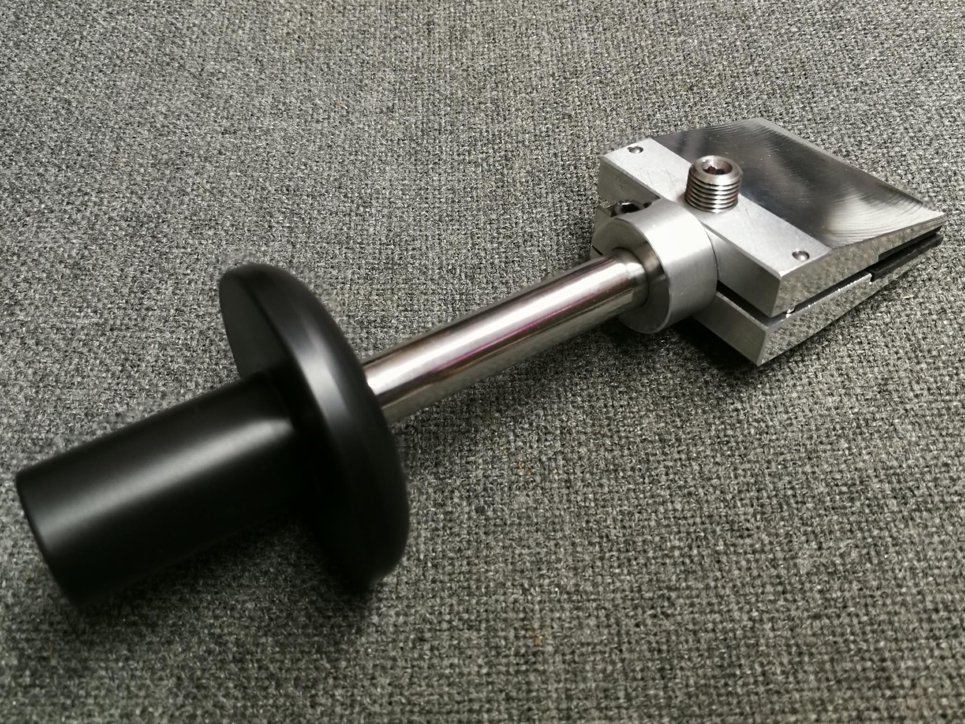

Na nožiarskom fore sa objavil tento vyrobok nejaky nemec to predava za 119eur..nejaka nevyužita cnc freza keby hladala pracu :) mam to aj skresnene-..

To je prislusenstvi Tormeka

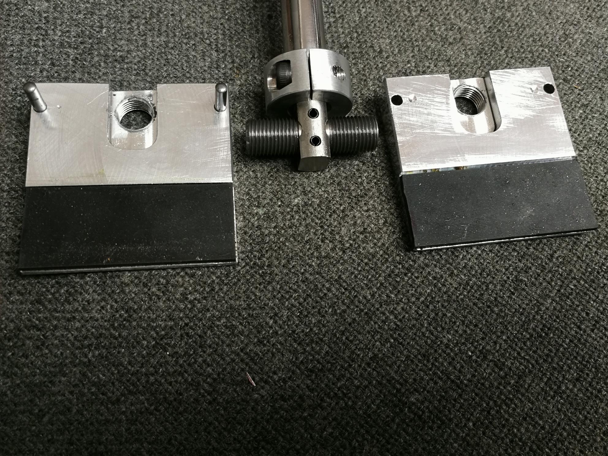

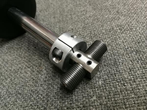

Original tormek ma podobny pripravok ale tam je jedna čelusť pevna takže je problem stym že ostrie noža neni v osi tej gulatiny...toto na fotke je vylepšena verzia ten červik ma pravy aj lavy zavit pekne to naraz stahuje tie čeluste k sebe.. toto sa da použiť aj na pasovej bruske ..len tie količki by som dal odosť hrubšie aspon take aby sa to dalo urobiť jednobritim nastrojom koli večšej presnosti

Mas pravdu, ale nikdy mi to nevadilo. Ten rozdil se na delce te tycky projevi na ostri asi desetinou, pravda je ze nebrousim noze za desitky tisic. A to mam noze ráád :D

Aby ten prírpavok zvieral presne v strede, nemusí byť ten závit indexovný? Či dolízala čeľuste kus od kusu na stred?

No neviem asi to neni celkom jednoduche tam trafiť....hlavne ked sa to robi na klasike

Niekedy sa na prvý pohľad zdá, že nejaká vyrobená vec je značne predražená vzhľadom na jej zdanlivú primitívnosť, ale po hlbšej úvahe, prípadne pokuse ju vyrobiť človek zistí že je hodná každého eura :-).

Naco to vyrabat - hladaj Gude 55248. Je to normalne prislusenstvo k cinskym klonom Tormeku.
