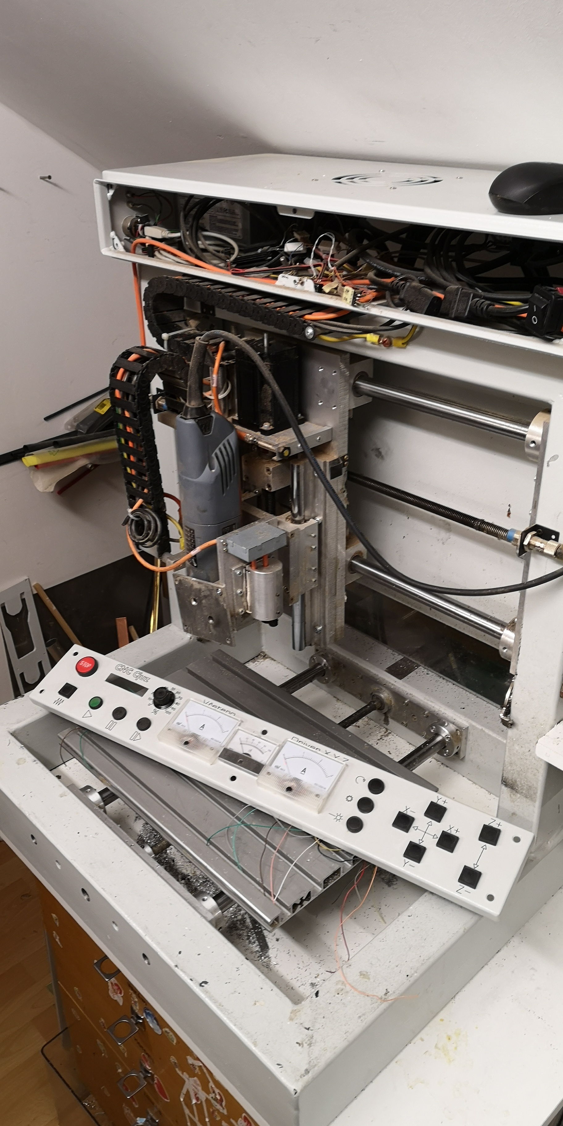

CNC zvládne celkem dost, viz stavba.
Mám k němu sice citový vztah vyjádřený několika stovkami hodin, ale už jsem si dal dohromady druhou verzi a tohle by jen leželo.
Doufám že to někomu udělá radost a splní si možnost mít vlastní CNC.
Ale aby to nebylo tak jednoduché, strojek má něco za sebou.

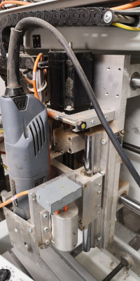

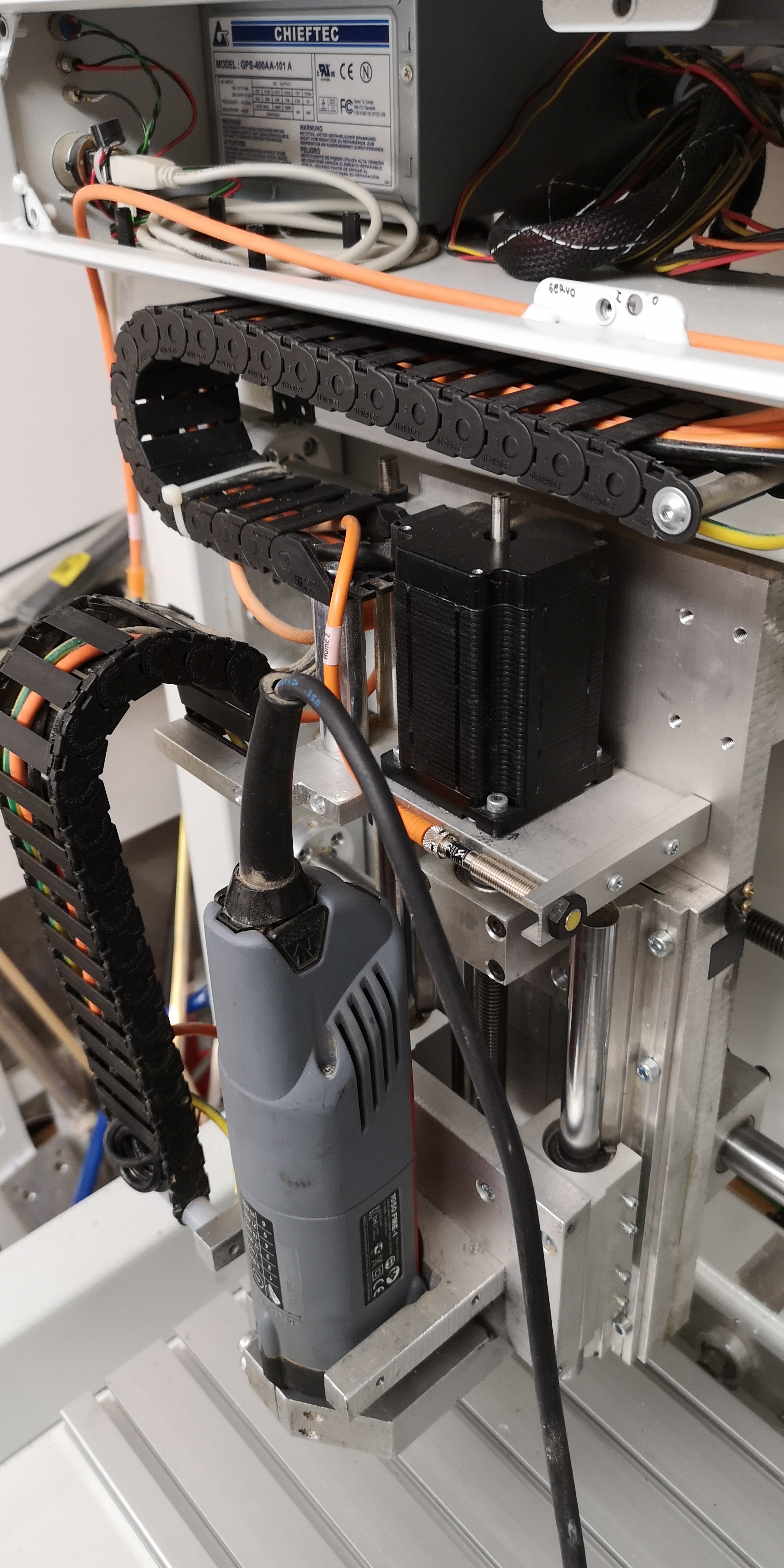

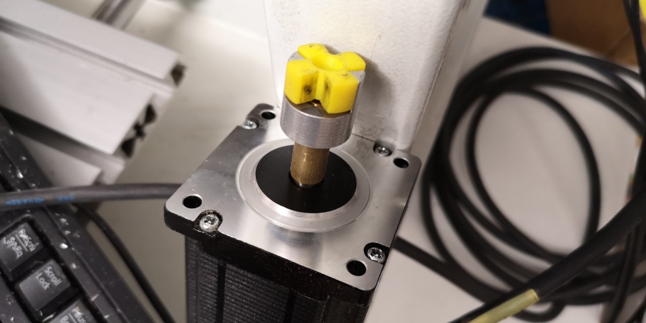

Chtělo by to vyřešit vůli v uložení šroubu u KM, je znatelná.
V maticích trapézu vůli necítím a případně jde seřídit (dvojité matice), vše je funkční.

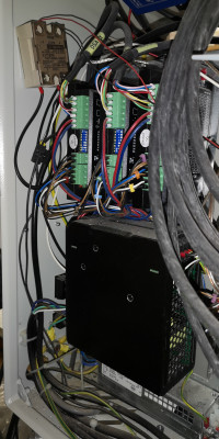

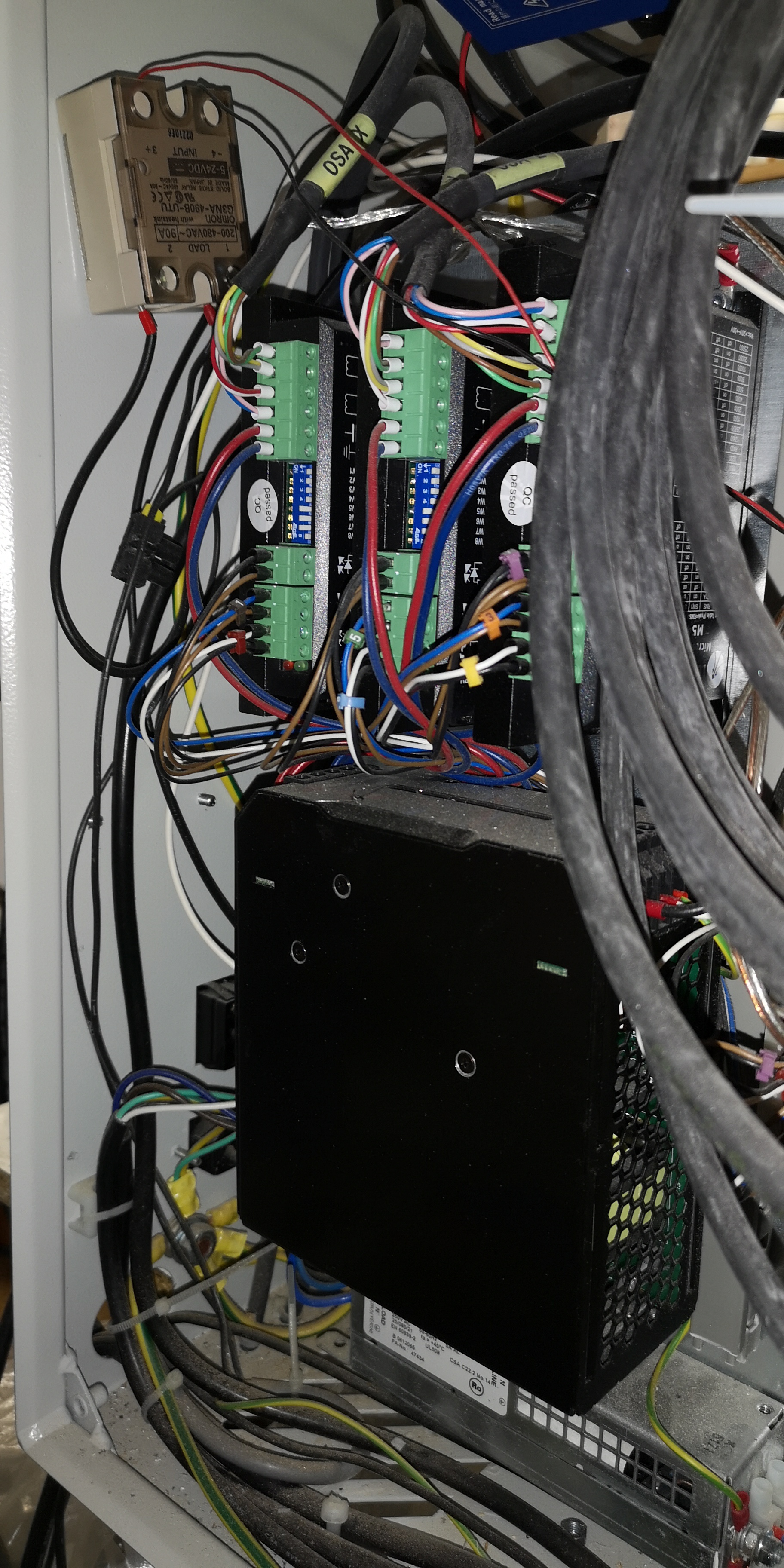

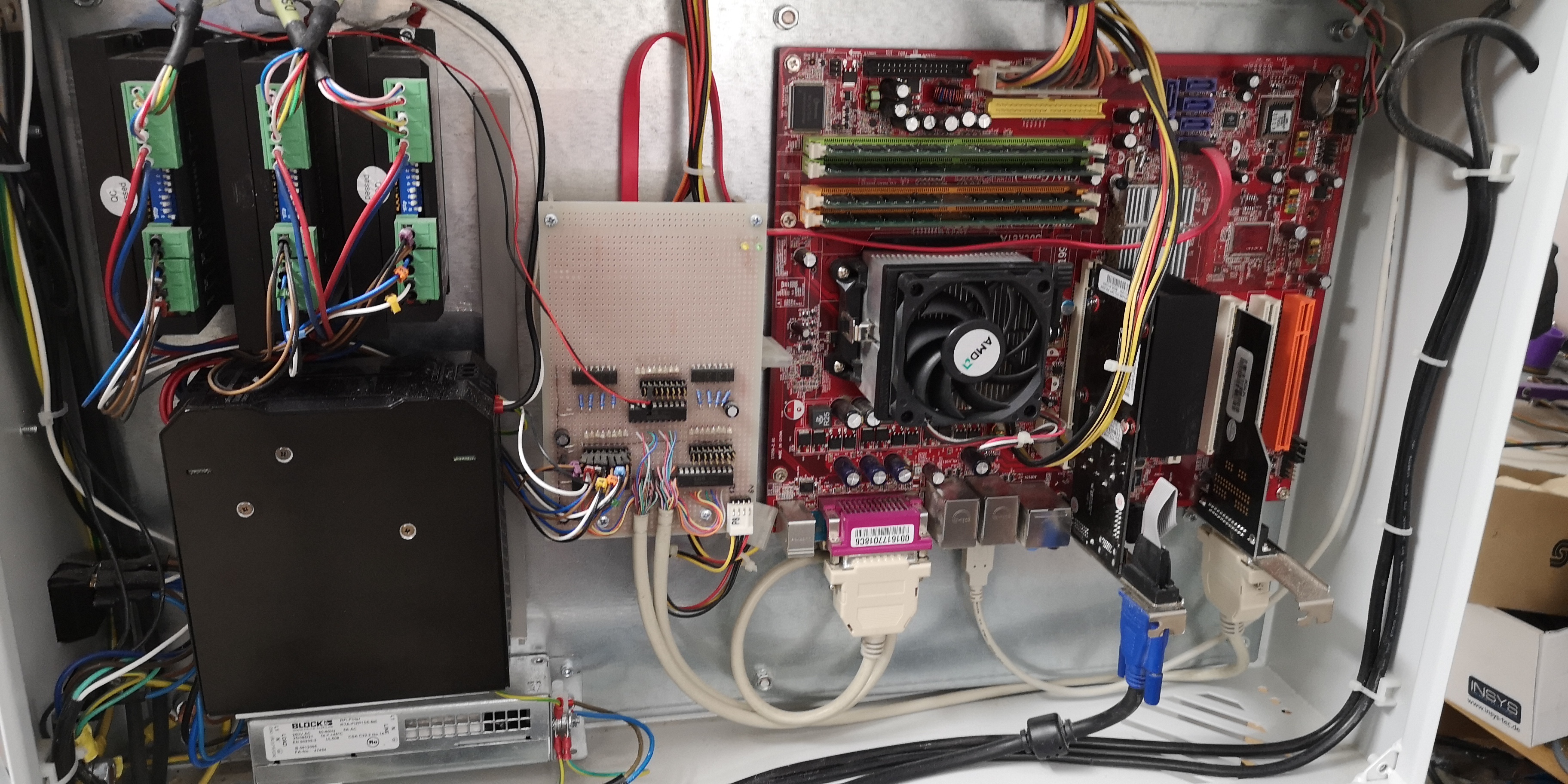

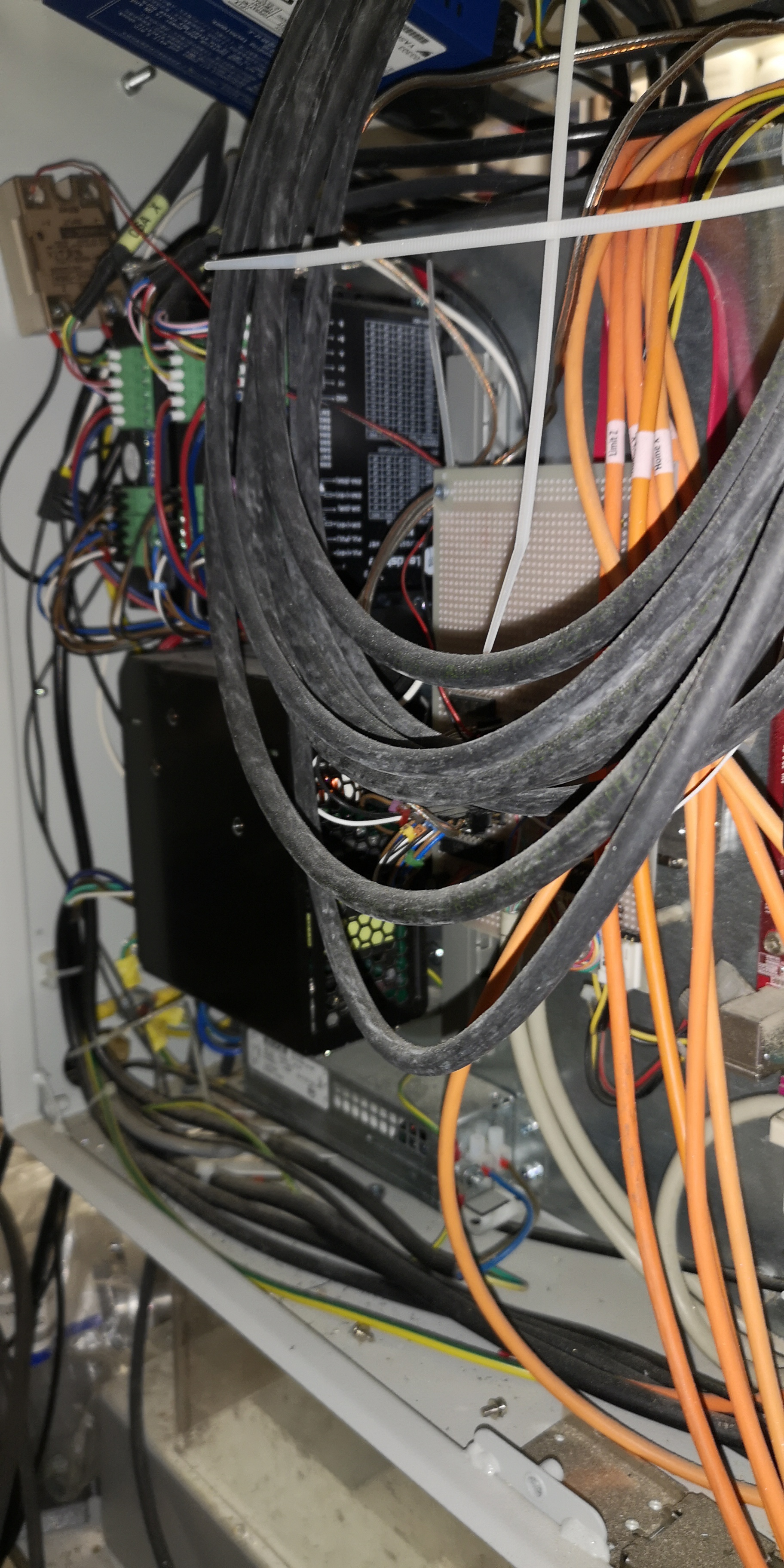

Elektrika je řešená jako s tím koněm a kovářem, ale vyháži z toho vše co tam nepatří, různé nabastlené zapojení.

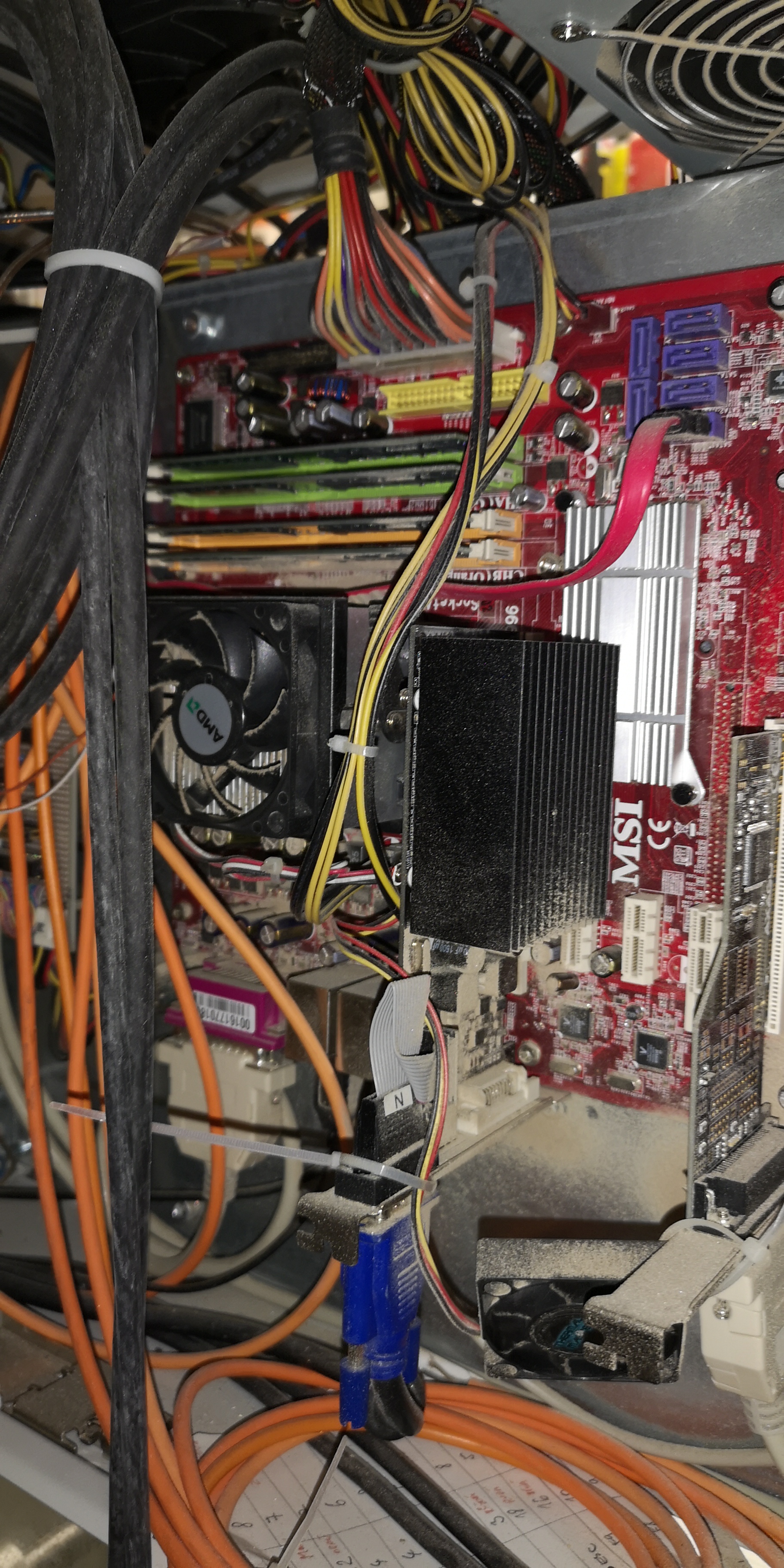

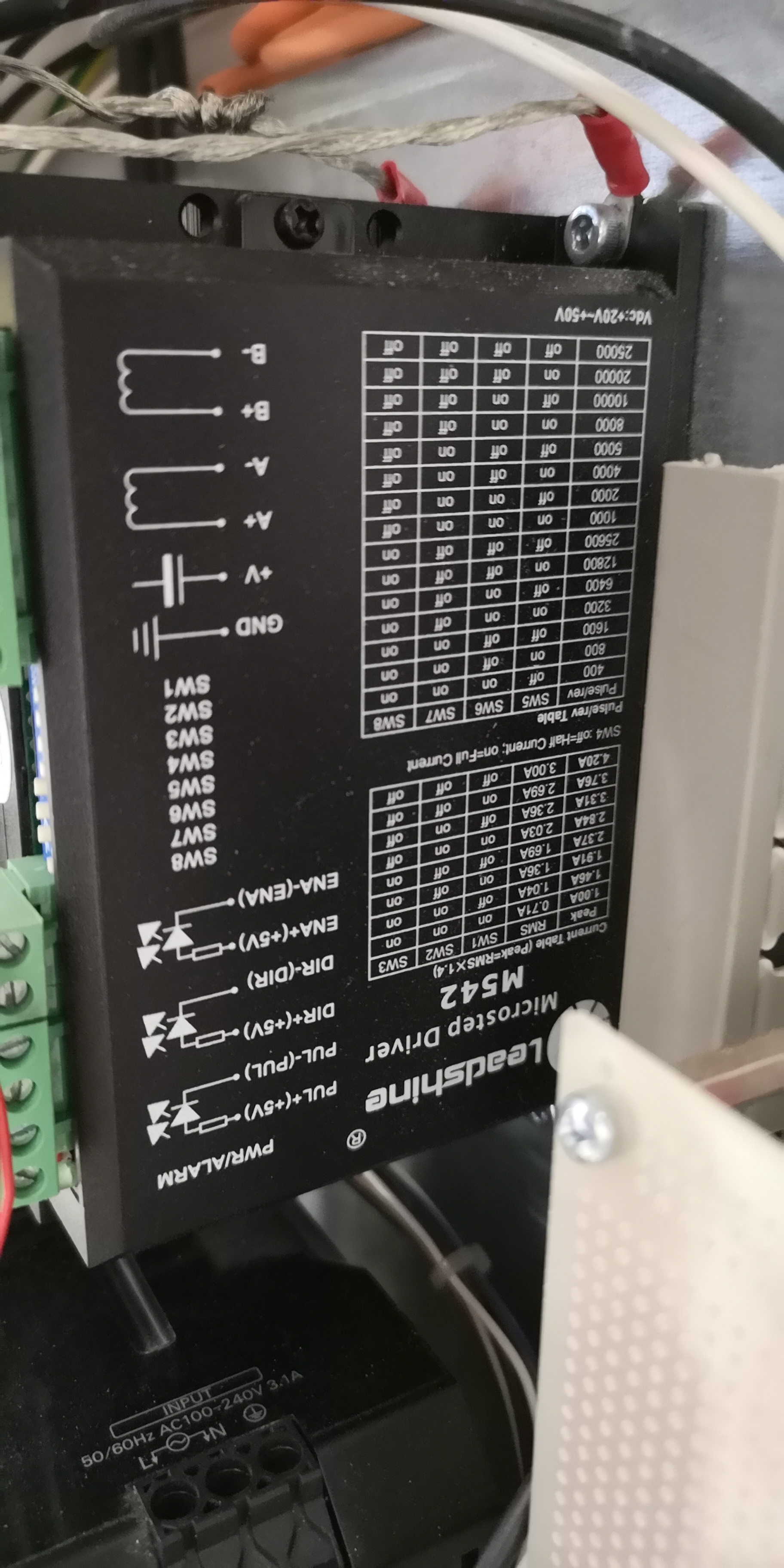

Ponechal bych drivery, napájecí zdroj, KM, PC, SSR relé pro vřeteno, monitor (prostě základ aby to jelo)
Je tam funkční LINUX CNC přes LPT i s výstupem na rotační osu (ta není součástí nabídky)
Laser už nefunguje, odešla dioda.
Vřeteno bych ke stroji také nedával, několikrát jsem ho rozdělával, chybí aretace, je prasklý snímač měření otáček a už víc jiskří, počítám že to dotáhne se mnou. Bude lepší si na to pořídit nějakého malého vodníka, nový KRESS, apod.
Mám k tomu stále zadní kryt rozvaděče, a také přední (ten je celkově rozvrtaný a nějak osazený)
Ke stolu z Al profilu dodám i nějaké M8 matice do drážek
CNC stojí na dřevěných šuplících, ty nejsou součástí.

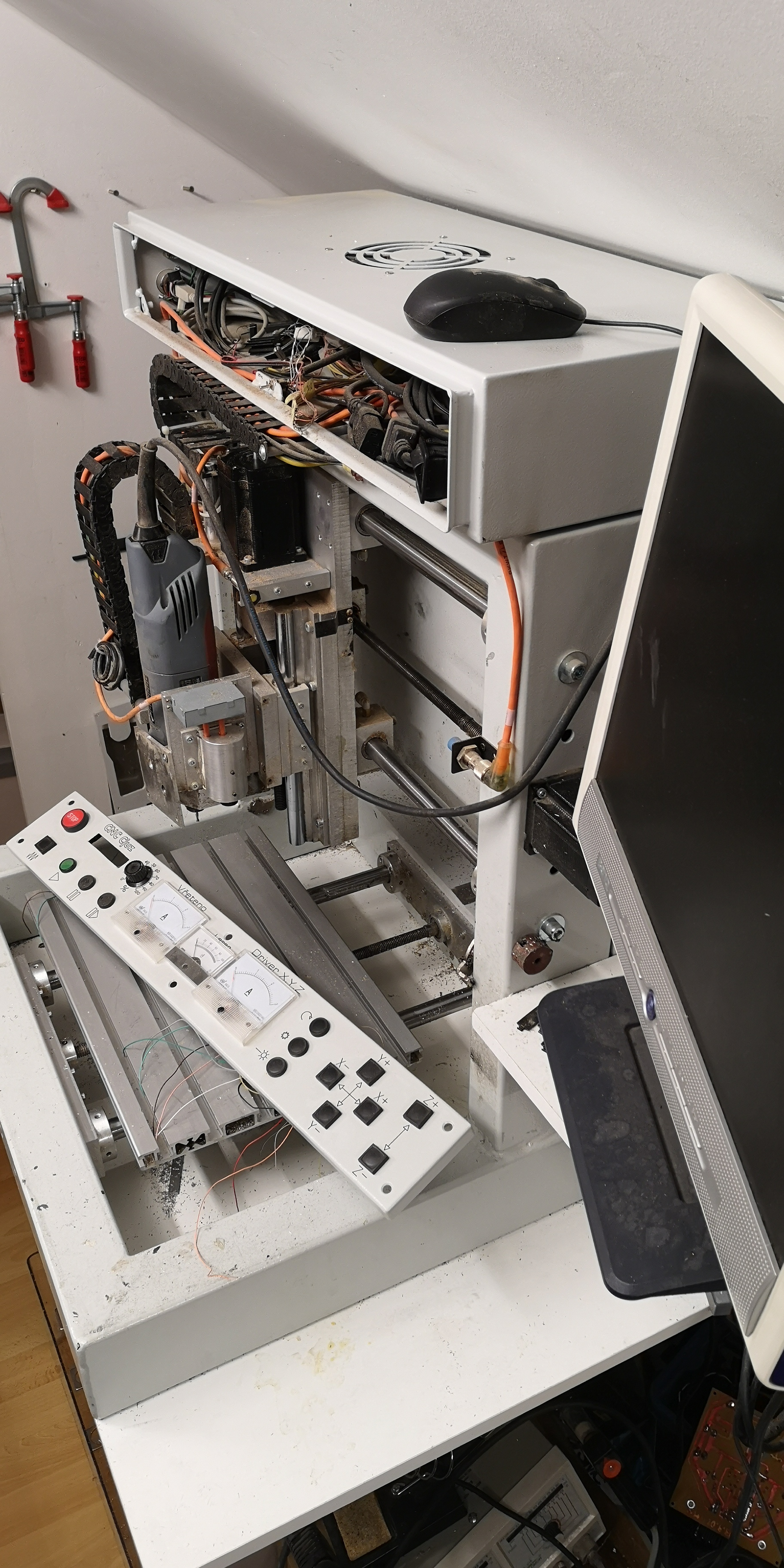

budíky na předním panelu (ty si můžu demontovat cena se sníží o 250,-)
Indukční snímače 5ks, nejsou zapojeny do systému (ty si můžu demontovat cena se sníží o 1000,-)

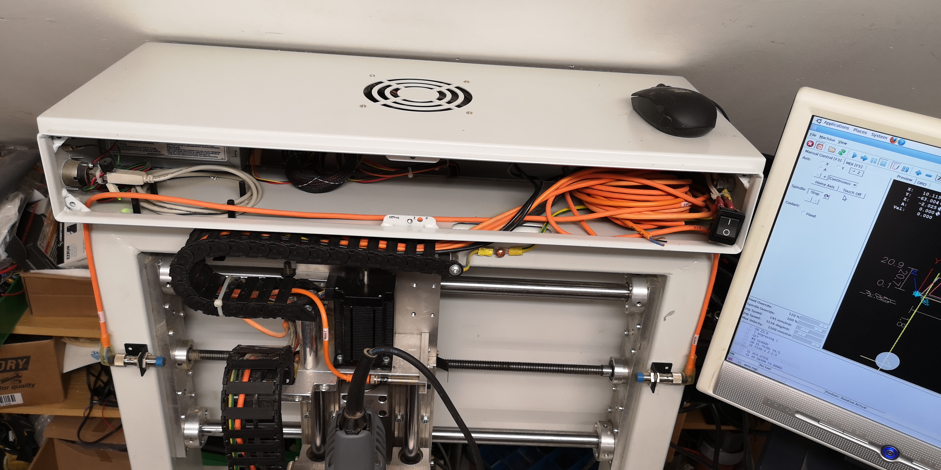

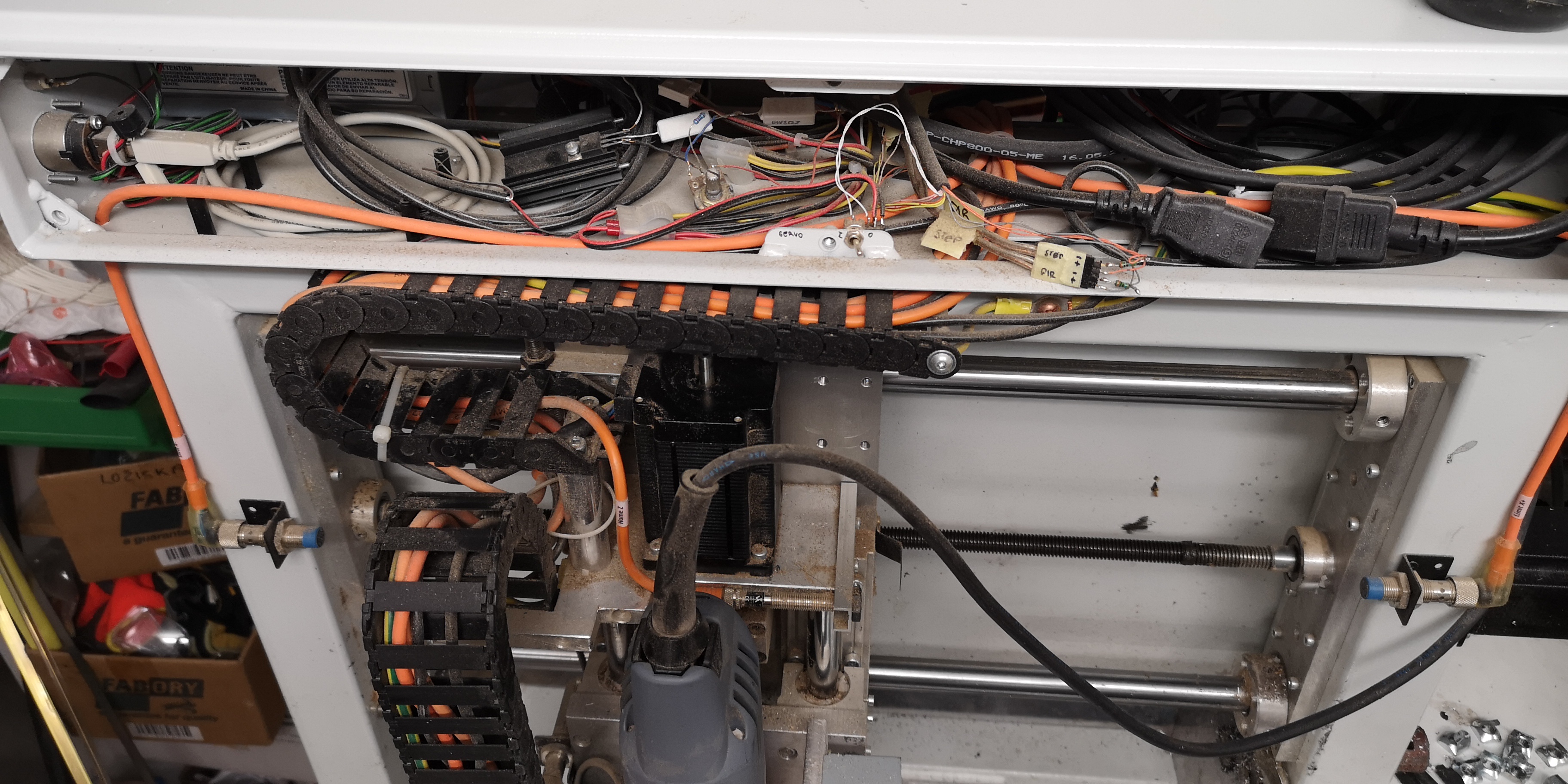

Dal jsem jej do prodejního stavu a vyházel všechny nesmysly.
Přikládám krátké video z chodu v aktuálním stavu.
https://youtu.be/OzSj2yFjMhs
No a upravuji cenu na 8.000,- se snímači, panelem (kromě vřetene vše co je na fotkách / videu)
((na nových fotkách není přední panel a zadní kryt ten samozřejmě k tomu je))

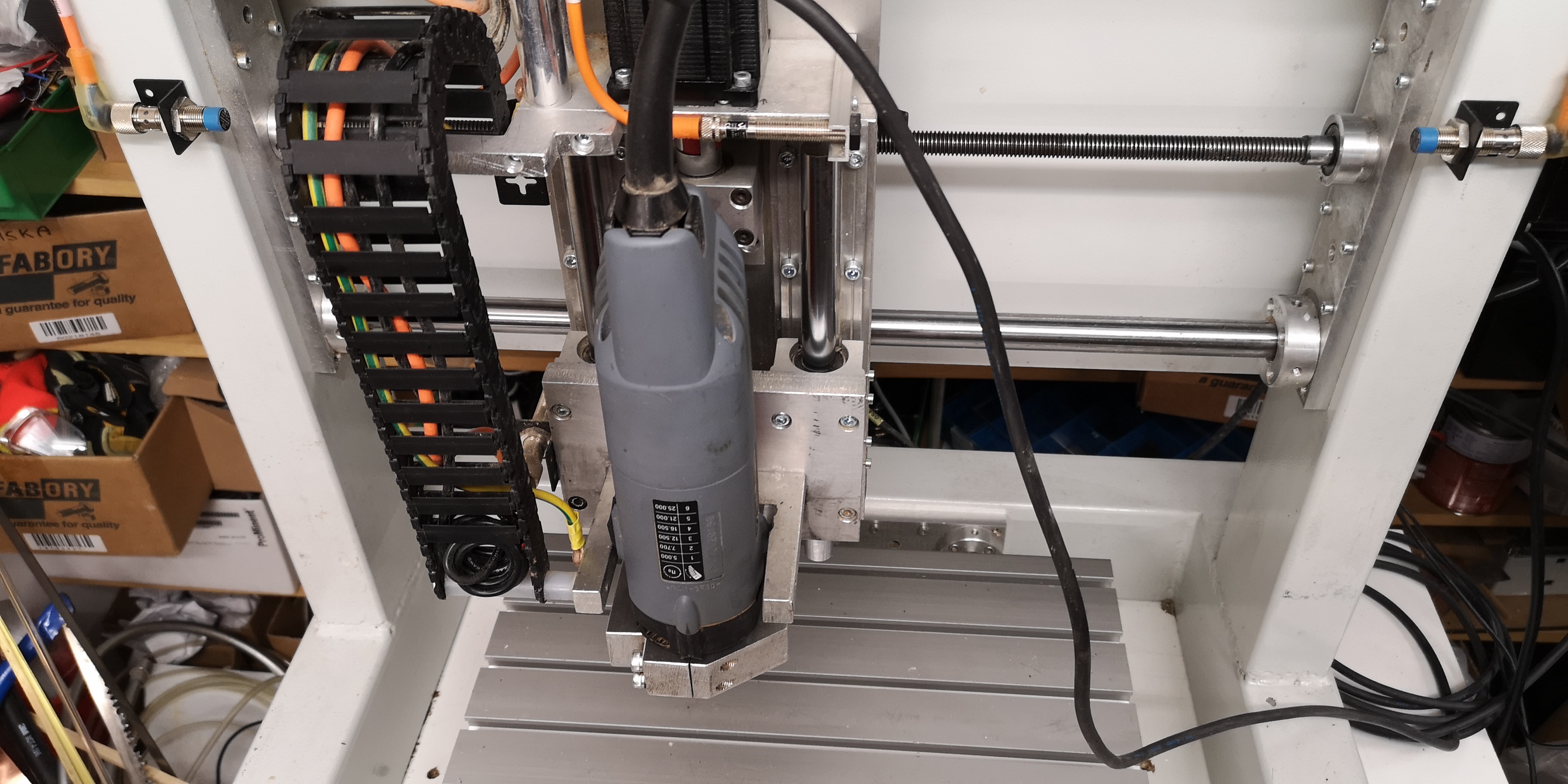

Zdravím, mám zájem. A několik otázek. Jaký typ spojek je mezi motorem a trapézem? Jaký je skutečný rozjezd os. Vlákno o stavbě jsem přečetl celé, ale asi přehlédl. Původní záměr byl dát na konec šroubu dvě axialni ložiska předepnutá pružinou, je to nyní jinak? V čem je problém? Všechny motory jsou 4Nm? Jak dopadla geometrie, kolmost os? Děkuji.
Cjuz
Příspěvky: 2453
Bydliště: Předklášteří
28. 2. 2021, 9:09
pavel6 píše: 28. 2. 2021, 8:23 Zdravím, mám zájem. A několik otázek. Jaký typ spojek je mezi motorem a trapézem? Jaký je skutečný rozjezd os. Vlákno o stavbě jsem přečetl celé, ale asi přehlédl. Původní záměr byl dát na konec šroubu dvě axialni ložiska předepnutá pružinou, je to nyní jinak? V čem je problém? Všechny motory jsou 4Nm? Jak dopadla geometrie, kolmost os? Děkuji.
Také zdravím
Mezi motorem a trapézem je klasická spojka, myslím z CNC shopu.
Skutečný rozjezd
X - 330mm
Y - 220mm
Z - 150mm
Axiální ložiska na konci jsou, ale zajišťuje je spojka pro motor.
Předpokládám že se časem posunula a není tam zrovna ideální přístup :oops: Tedy buď spojku povolit, vůli zrušit a dotáhnout nebo zvolit jiné řešení.
Motory nevím, na sobě nápis nemají.
Rozměry odpovídají motoru 3Nm, hřídel je 8mm.
Kolmost os jsem ladil, vodící tyče mají možnost libovolného ustavení.
Teď jsem to projel na hodinky a je to asi 6 stovek v ose X i Y, pokud se najde stejný bod.
Abych to vysvětlil, ten hliníkový profil není frézovaný ani broušený a tudíž není rovný ve smyslu těch ploch mezi drážkami.
Když jsem chtěl rovinu, tak jsem si přefrézoval podkladovou dřevěnou desku. Tenké materiály se stejně přímo na Al stůl dávat nedají.

Dobrý den, děkuji za rychlou a vyčerpávající odpověď. Ještě prosím, jsou hřídele na obou stranách motorů na všech motorech? Stejně jako na Z? Dají se demontovat šrouby bez demontáže hliníkových bloků? Aby nebylo nutné znovu dělat geometrii. A ještě dotaz na konce tyčí, konkrétně u příčné osy, ta je na fotkách. Jak se seřizují, není doufám větší díra pro tyč? Červíky?? A pak už jen, jestli máte sklep a mohla bych ho vidět? Díky.

pavel6 píše: 28. 2. 2021, 10:40 Dobrý den, děkuji za rychlou a vyčerpávající odpověď. Ještě prosím, jsou hřídele na obou stranách motorů na všech motorech? Stejně jako na Z? Dají se demontovat šrouby bez demontáže hliníkových bloků? Aby nebylo nutné znovu dělat geometrii. A ještě dotaz na konce tyčí, konkrétně u příčné osy, ta je na fotkách. Jak se seřizují, není doufám větší díra pro tyč? Červíky?? A pak už jen, jestli máte sklep a mohla bych ho vidět? Díky.
Všechny motory jsou stejné.
Trapézové šrouby se demontovat nedají, možná kdyby se na protější straně udělal v rámu otvor, ale bylo by to stejně komplikované.
Ten Al blok je přišroubován dost šroubky, nemyslím si že by se při jeho demontáži a zpětné montáži něco výrazně pohnulo.
Tyče jsou jak na X tak na Y korigovány 4mi červíky, po ustavení je tyč (osa X) přitažená k rámu šroubem M8 z obou stran, závit je v tyči.
U osy Y jsem tam ty šrouby ani nedal, i když je to připravené stačí je našroubovat. Menší tuhost sestavy dělají stejně ty nepodepřené tyče.
Pokud chcete CNC vidět, tak bych ho snesl dolů když to budu vědět dopředu.
