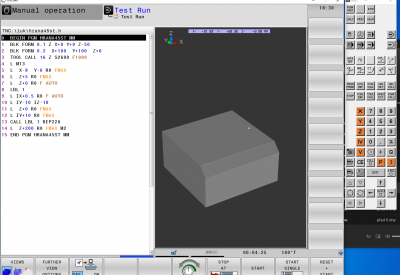

dobry den prosim o radu ,vlastně se učim na systemu heidennhain ,nemužu si vzpomenout jak frezovat hranu přiklad 20x30 frezovanim čelne ,,paskovanim ,už jsem to jednou delal ,ale ted si nnemužu vzpomenout ,muže mi nekdo nnapsat prosim postum v heidenhain 530 ,diky

Frézovat hranu 20x30 čelně... myslíš obvod řekněme po 1mm ?

Prostě napaskovat třeba po 0.5mm,podibně jako radius

Ne obvod ale z celá,,příklad ,hranol 100x100x1000mm a čelní frezou udělat hranu po 0,5mm až vznikne hrana 10x10 mmnebo jakou chci ,ručně bych to udělal taky ale program je lepší ,budou tam trosku schody ale to mi nevadí

Ne obvod ale z celá,,příklad ,hranol 100x100x1000mm a čelní frezou udělat hranu po 0,5mm až vznikne hrana 10x10 mmnebo jakou chci ,ručně bych to udělal taky ale program je lepší ,budou tam trosku schody ale to mi nevadí hrana bude po cele délce 1000mm

Tak snad jsem se trefil co myslíš
Y-6 protože to je fréza průměr 32, a X-8 protože jsem myslel že programuju frézu průměr 16... A už mám vyplej PC takže to nemůžu opravit a tahle malá chybka tu bude smrdět :?

A to x by mělo být x-16 jako poloměr freza 32?

Ano, pro frézu průměr 32 by X měl být -16. Pro frézu průměr 16 by byl X-8. A nájezd v Y by byl do Y2...
Jsem to bastlil narychlo, v tooltable jsem viděl 16 a myslel jsem že to je průměr. No ji, už nějakou dobu v heidenhainu nedělám no...

A ještě jsem se díval na obrázek a tam je z nahoru a y dopředu ,já mám z dopředu a y nahoru ,mám to taky změnit ?

Pokud se jedná o horizontku, tak je z vodorvná (dopředu) a y svislá. Z je proti vřetenu.

OK horizontální freza ,zkoušel jsem to a nešlo mi to podle toho

No jasne, podle osy nastroje, ale on nikdy nepsal na cem to chce hlodat, az ted.
