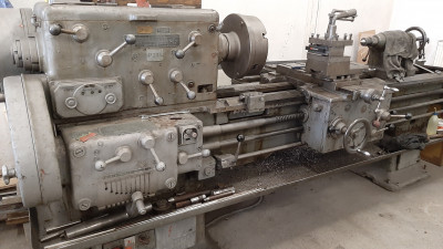

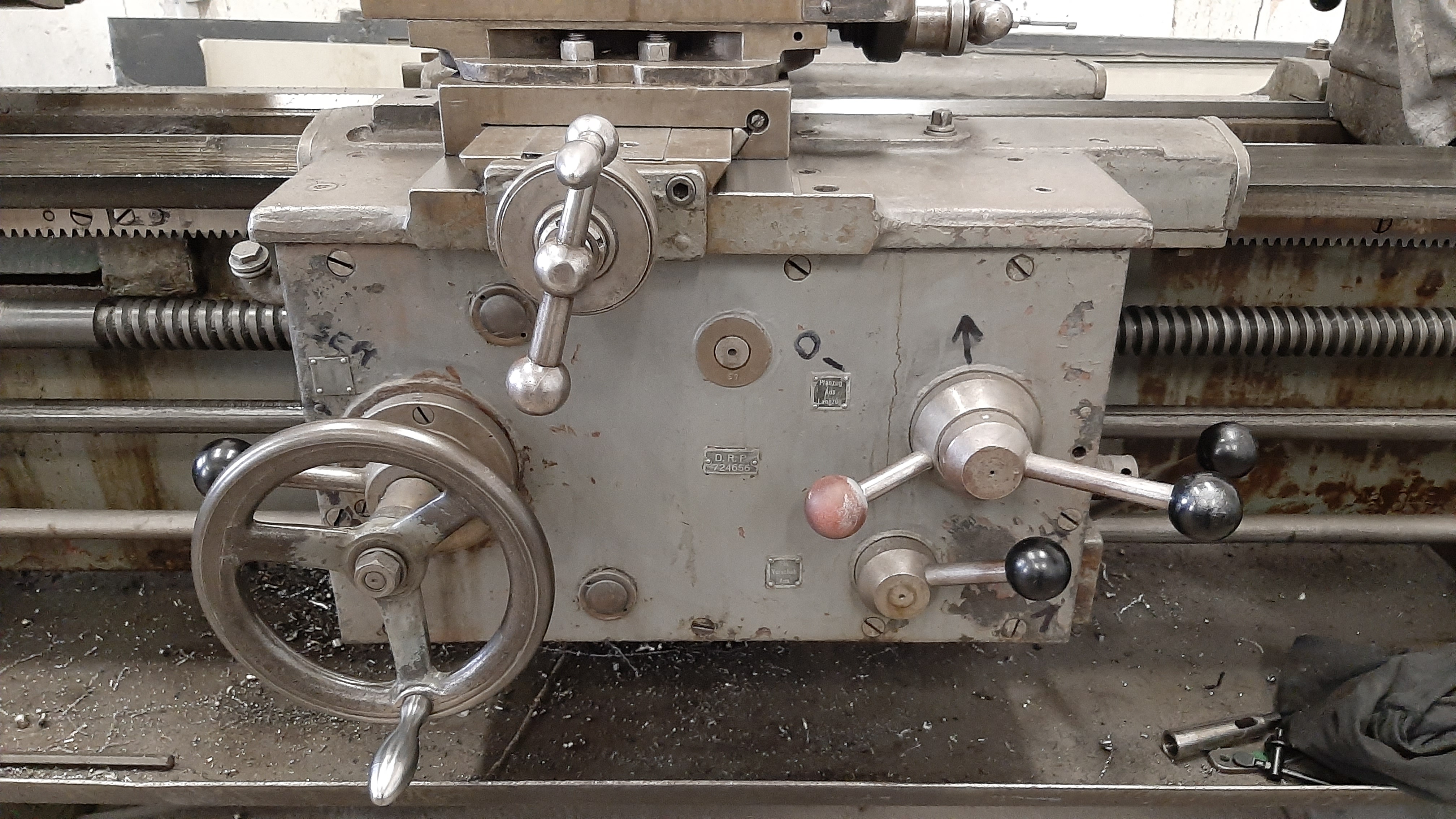

Dobrý den.
Prosím o identifikaci soustruhu.
Jedná se o soustruh s německými popisky. Ale jeden díl (krycí plech příčného suportu) má vyraženo "Made in Cz.....ia". Že by Czechoslovakia?
Žádné jiné označení tam není, prošel jsem všechna zákoutí a dvířka, ale nic.
Na výměnných ozubených kolech jsou vyražené značky FW, že by Wawerka? Ale ani Google nezná :(
Za jakékoliv info děkuji.

Na suporte je D.R.P., to znamená Deutsches Reichtspatent. Bude to niečo nemecké, skús zadať do googla drehbank/drehmaschine a hľadať.

turnigy píše: 28. 2. 2021, 2:07 Na suporte je D.R.P., to znamená Deutsches Reichtspatent. Bude to niečo nemecké, skús zadať do googla drehbank/drehmaschine a hľadať.
To jsem už zkoušel a bez výsledku.
Prošel jsem spoustu německých inzerátů a nic.
Jednou jsem se dokonce přikláněl, že by to mohl být stroj od VDF. Podle tý nortonovy převodovky. Ale těch je taky spousta. :(

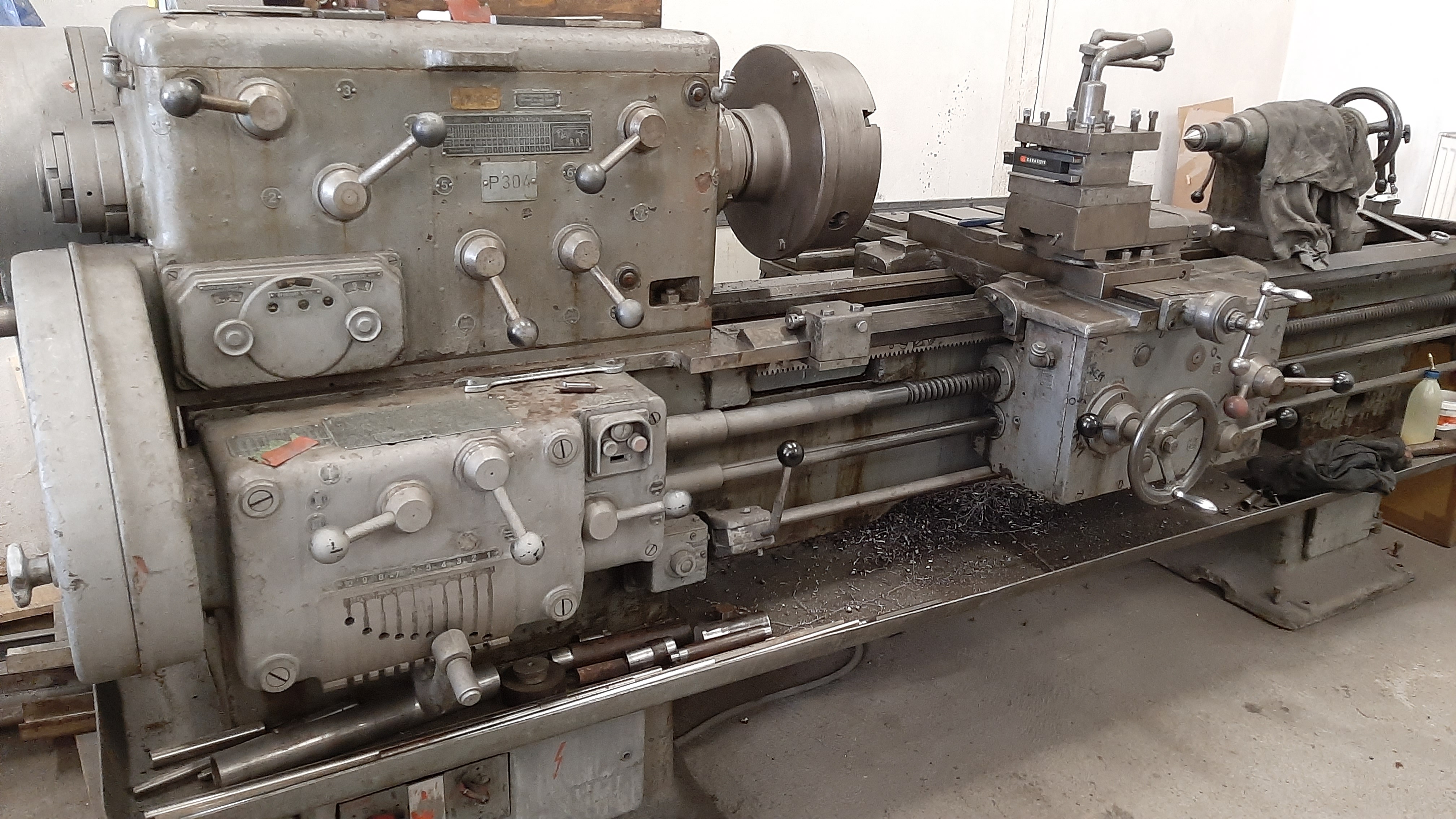

qwer
Příspěvky: 1418
Registrován: 8. 4. 2008, 8:09
28. 2. 2021, 4:45
martin.novak
Příspěvky: 9
Registrován: 28. 2. 2021, 9:41
28. 2. 2021, 5:00
qwer píše: 28. 2. 2021, 4:45Weisser.png
No tak to je paráda. :shock:
Vypadá to, že by to mohlo být ono.
To by mě nenapadlo, že je to od firmy Weisser.
Na tu mám dokonce kontakt na jejich techniky a v jejich firmě jsem několikrát byl.
Tak to jim hned napíšu. Díky moc :)

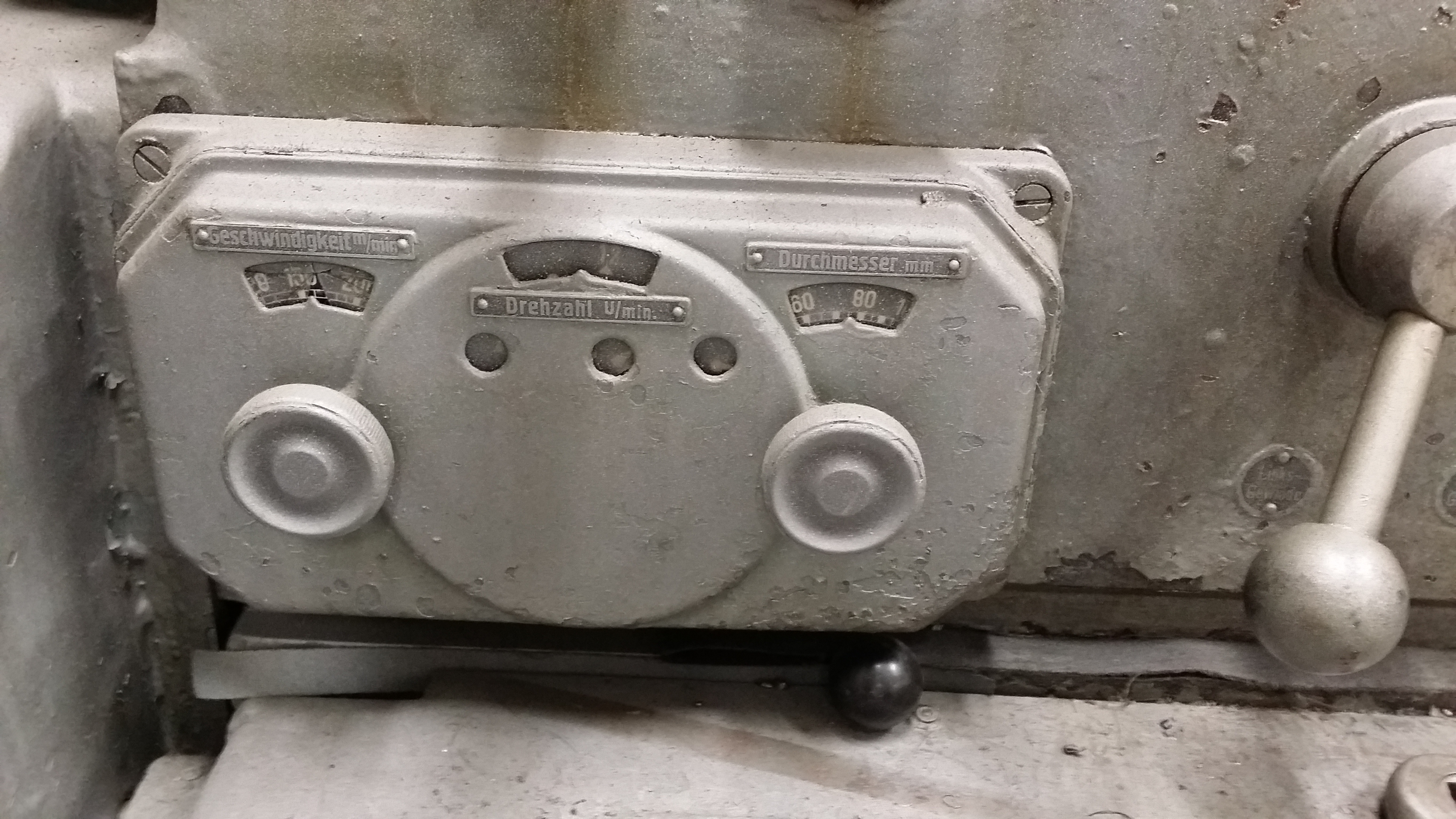

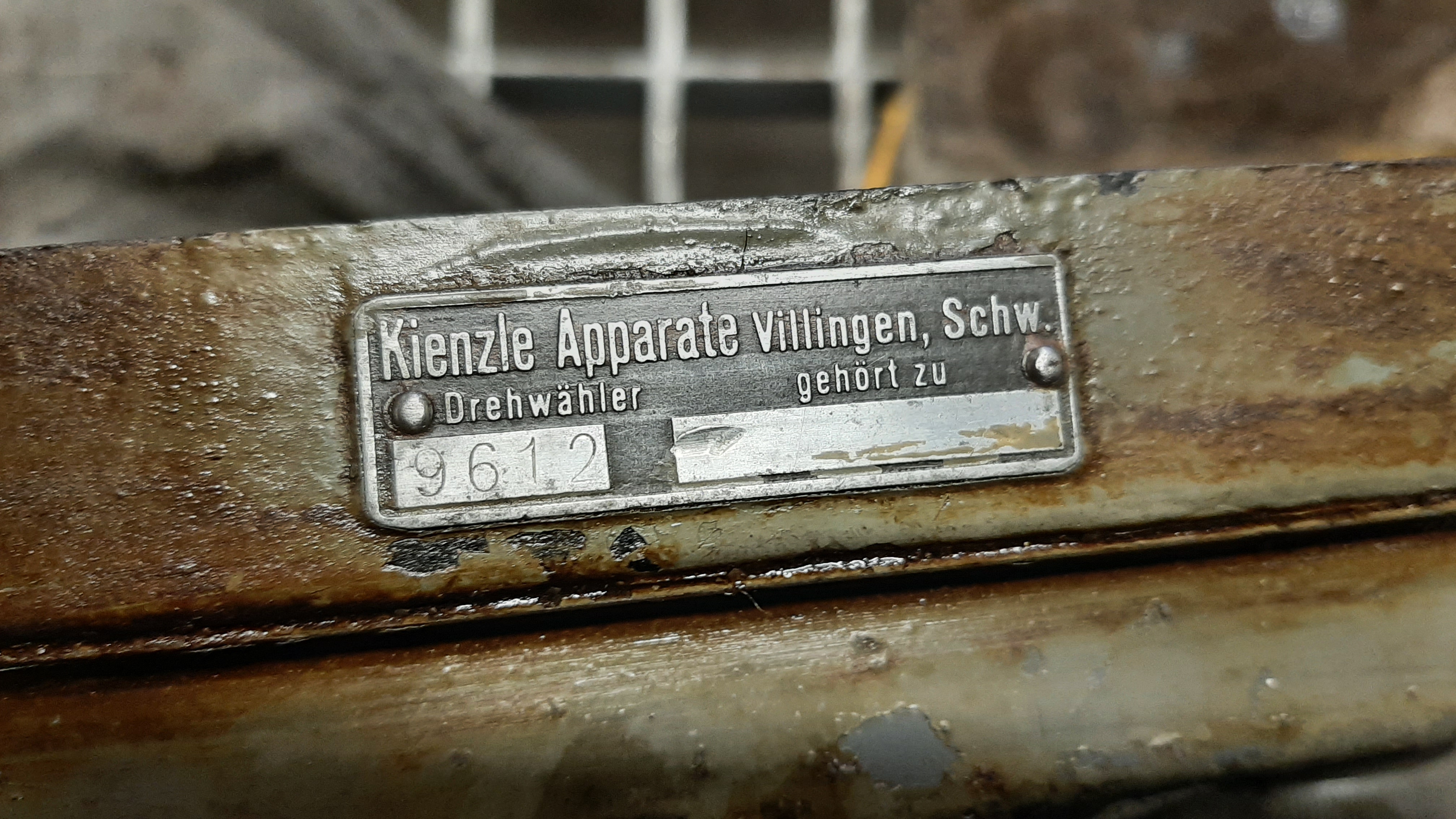

na tu dobu pokroková mašina v podstatě od té doby něni co na soustruzích vymýšlet nového.
Dokonce v levo dole pod vřeteníkem je mechanická kalkulačka posuvů
soustružník
Příspěvky: 854
1. 3. 2021, 10:55
Dost chybí odměřování podélného posuvu, tehdy to bylo obvyklé, ale posunulo to pohodlí práce na soustruzích zase o kus dále.
novic
Příspěvky: 1839
1. 3. 2021, 9:38
Celkom slušne má vysunuté vreteno.

kenybz píše: 1. 3. 2021, 2:59 na tu dobu pokroková mašina v podstatě od té doby něni co na soustruzích vymýšlet nového.
Zdravím.
JJ je to šikovná věcička.
V levo je řezná rychlost, v pravo obráběný průměr a uprostřed se ukazuje, jak nastavit páky na správné otáčky.
Funguje to na principu struny a převodů.
Výrobcem je Kienzle Apparate Villingen.

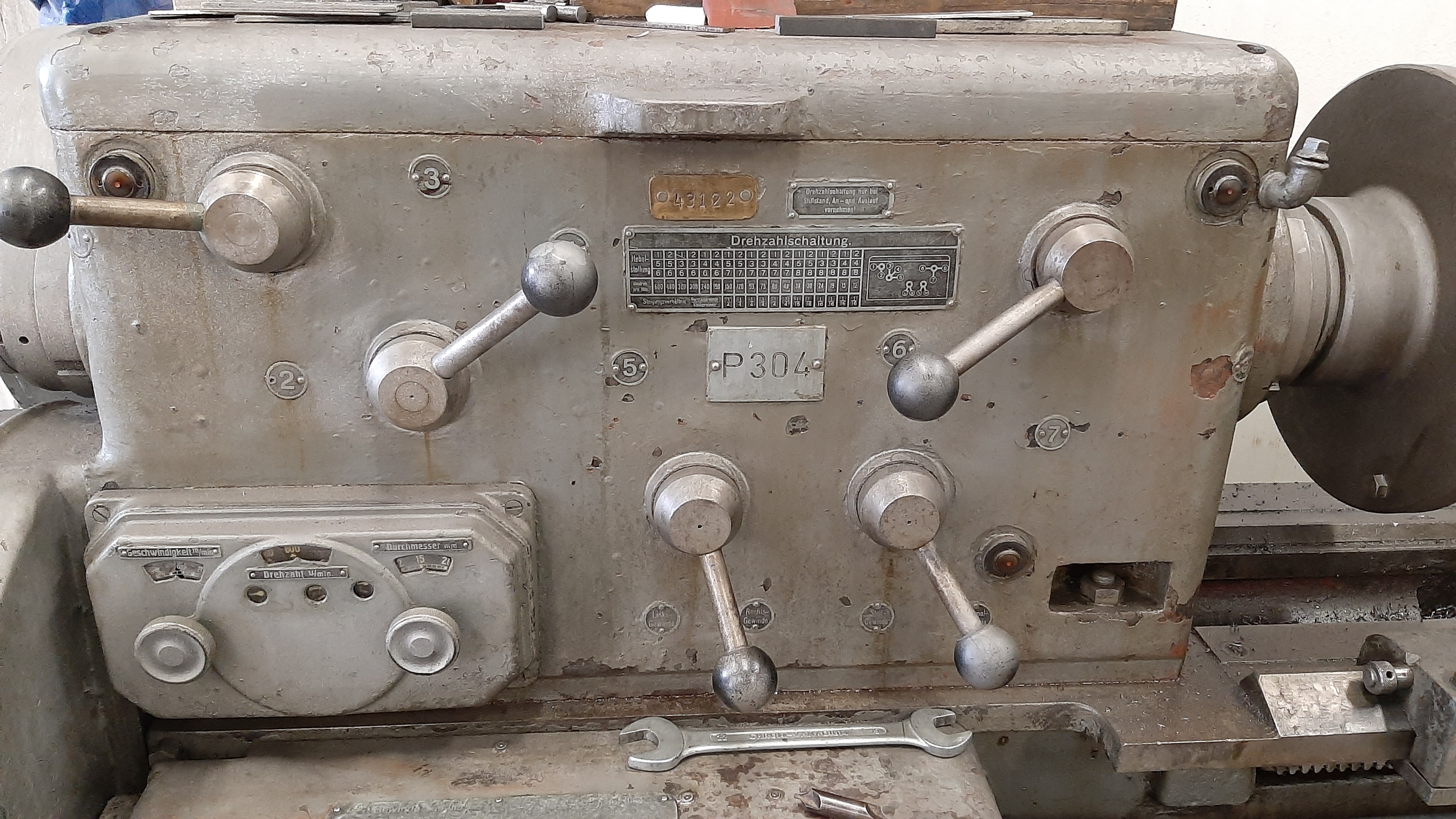

novic píše: 1. 3. 2021, 9:38 Celkom slušne má vysunuté vreteno.
To je pravda. Navíc průměr 315. A pod univerzálou lze vyjmout cca 0,5, lože, takže by se dal obrábět dost velký průměr.

Pekný sústruh, len škoda tej sivej farby, ktorou ho niekto nakydal.

turnigy píše: 2. 3. 2021, 6:13 Pekný sústruh, len škoda tej sivej farby, ktorou ho niekto nakydal.
Jeden pán vedle soustruhu stříkal barvou takové skříňky. Takže barvy tam není málo :-)
Další výhodou je kopírovací zařízení na soustružení kuželů. Dá se soustružit cca 400mm dlouhý kužel.
Ale soustruh byl postižen velkými vůlemi, které se postupně daří eliminovat. Někdy stačí dotáhnout ložiska na posuvových šroubech. Teď řeším šroub a matici příčného suportu. Vůle 1,2mm :( Ale vzhledem ke hmotnosti suportu to moc vliv nemá :) Teda pokud se člověk při soustružení nepokusí utáhnout nožovou hlavu :oops:

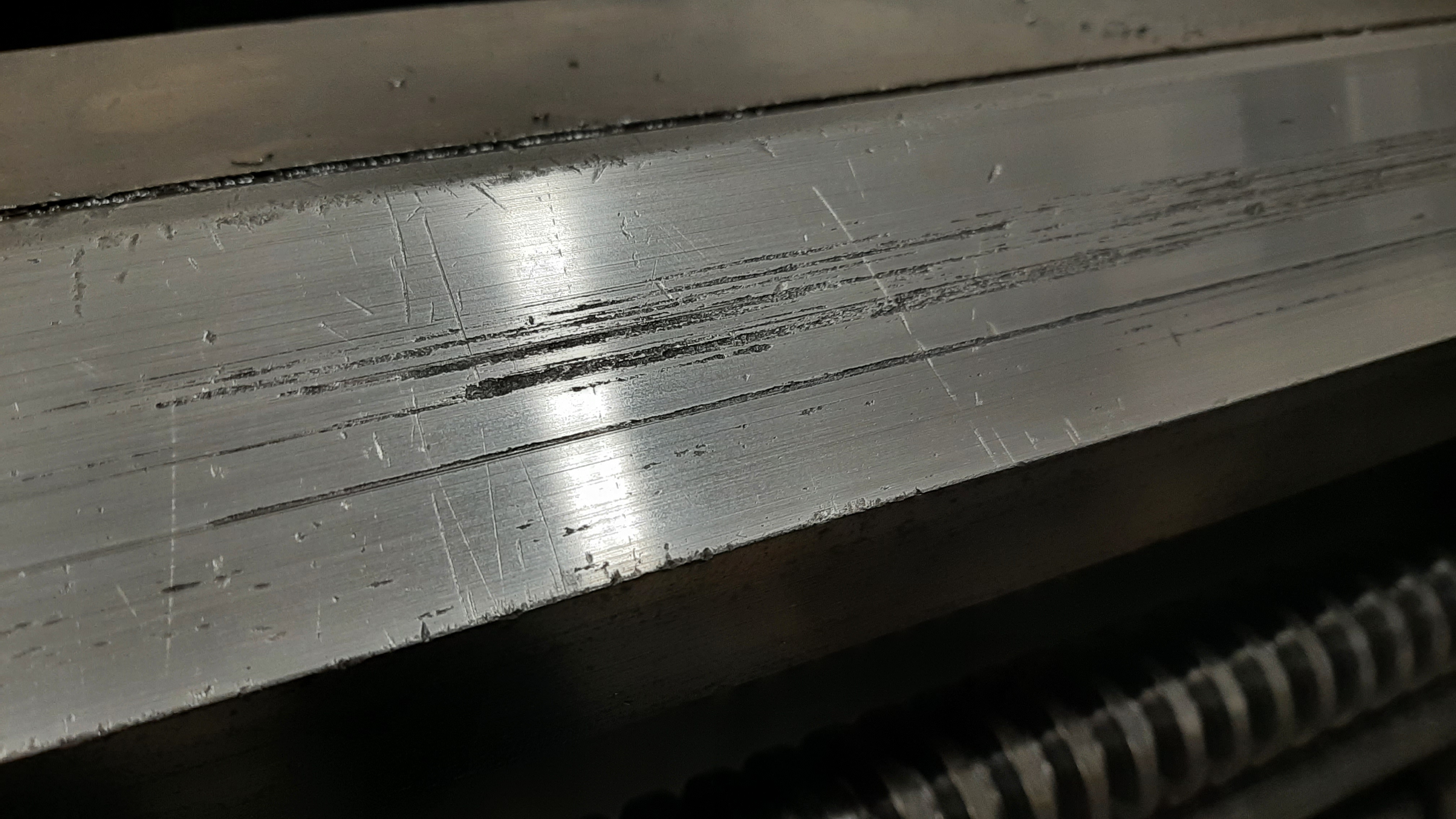

má to 2 spojky a brzdu že?
co to lože na foto to vypadá že je festovně projeté

kenybz píše: 3. 3. 2021, 8:37 má to 2 spojky a brzdu že?
Přesně. 2 spojky (levý/pravý chod) a brzdu.
Lože je vcelku ok. Na cca 300mm je spíš orvaný než opotřebený. Asi napěchovaný špony.
Ale geometrie je ok.
