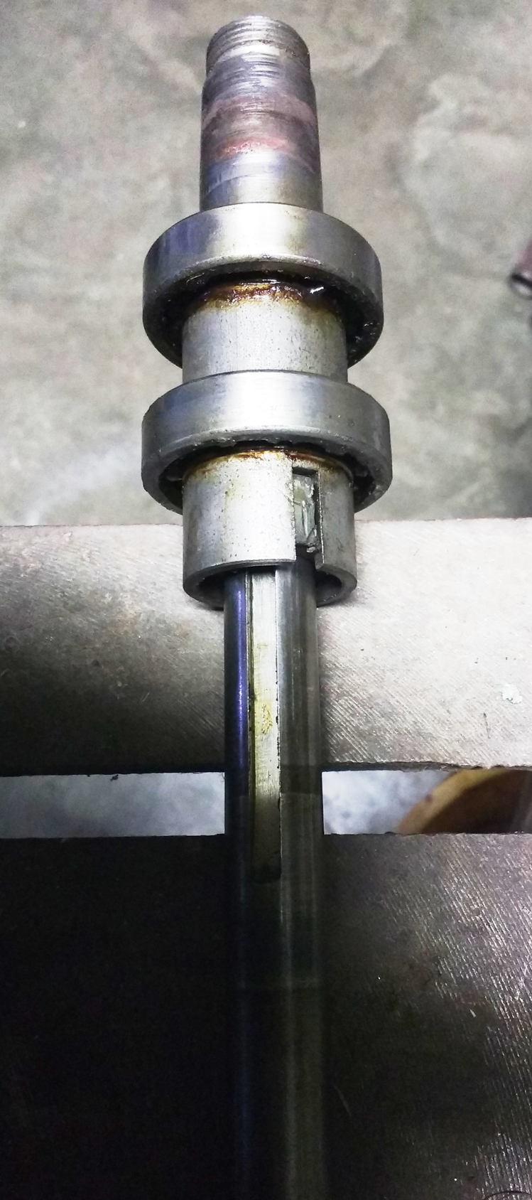

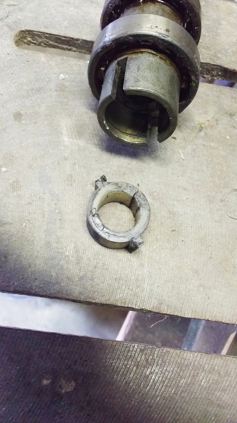

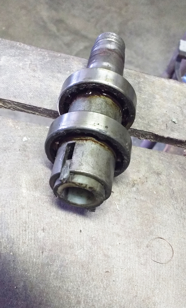

Zdravím, dostala se ke mě na opravu stolní vrtačka s označením SV13, výrobce Družstevní podnik strojírenský Praha. Jedinou její chybičkou je vylomený unašeč vřetene. Je to ten plastový kroužek na fotce, vnější výstupky zapadají do výřezů v hřídeli řemenice a chybí tam ulomené vnitřní výstupky, které přenášely pohyb na hřídel vřetena. Alespoň si to tak představuju :) . Nechá se ten kroužek ještě někde sehnat, nebo máte někdo vymyšlené jiné řešení? Abych třeba nevymýšlel něco, co už má někdo zmáknutý. Díky.

mirek53 píše: 1. 3. 2021, 6:03 Zdravím, dostala se ke mě na opravu stolní vrtačka s označením SV13, výrobce Družstevní podnik strojírenský Praha. Jedinou její chybičkou je vylomený unašeč vřetene. Je to ten plastový kroužek na fotce, vnější výstupky zapadají do výřezů v hřídeli řemenice a chybí tam ulomené vnitřní výstupky, které přenášely pohyb na hřídel vřetena. Alespoň si to tak představuju :) . Nechá se ten kroužek ještě někde sehnat, nebo máte někdo vymyšlené jiné řešení? Abych třeba nevymýšlel něco, co už má někdo zmáknutý. Díky.
To je divné - vždyť hřídel vřetene má drážku pro pero ne?
Viz ta poslední fotka dole.
Na tom plastovém dílu žádná vnitřní drážka vidět drážka není ;-)
V té řemenici ve středovém otvoru by měla být ta drážka taky, alespoň si to myslím

Zdenek Valter píše: 1. 3. 2021, 6:44 [/quote=mirek53 post_id=407277 time=1614621804 user_id=13155]]
Taky mě to zarazilo, jsme zvyklí, že v hřídeli řemenice je drážka, na hřídeli drážka a pero. Tady je to jinak, proto tady konzultuju. Hřídel má dvě drážky pro pera, po 180 stupních. A ten plast měl podle mě původně dvě pera/výstupky dovnitř a unášel hřídel vřetene a v hřídeli řemenice byl unášen za ty dvě pera/výstupky na vnějším obvodu - viz náčrt. Jiný způsob přenosu mě nenapadá, na tom plastovém kroužku prostě ty vnitřní výstupky chybí.
A protože se mi použití plastu na pohon vřetene zdálo "divné", tak tady sonduju, jestli jste se s touhle vrtačkou už někdo potkal.
spojka PA.jpg (3.22 KiB) Zobrazeno 3161 x

Ten diel môže byť kľudne od výroby plastový, je namáhaný na dvojitý strih, takže niečo to znesie, a práve to niečo zabráni poškodeniu kovových dielov. Je jednoduchšie a lacnejšie vymeniť plastový krúžok, ako poškodenú pinolu s pretočeným kužeľom.

napadla mě trochu pracná ale reálná cesta jak to vyrobit
sežeň si špalík "silonu" alkalický polyamid
namaluj na čelo ten profil
kup si kousek čtvercového radeca 4x4 nebo 5x5mm(polotovar na nože, třeba nastroje.cz nebo kovonastroje.cz nebo přímo malý obrážecí nůž
nabruš tomu čelo, dost šikmo pro začátek třeba 13,335°+-5°
dej dohromady tu vrtačku s i s tím starým futrem
upni radeco do hlavičky, silonový špalík pod to na kousek prkýnka a šťouchej a šťouchej
bude to chtít vyzkoušet a vyladit úhel čela, tak aby to bralo +- bez snahy odtlačovat nebo zakusovat se
asi by ten nástroj v nouzi šel vybrousit i z hřebíku (konečně na něj dojde :D ) kousku nějaké tvrdší hřídelky, pevnostního šroubu atd
pracné to je, ale určitě by to šlo
můžeš si to usnadnit předfrézováním tvaru (nejlíp na CNC) a došťouchat jen kouty

Blby napad ale slo byvto vytlacit 3D, nebude to namahane na vrstvy tak to podrzi. Ci?

Vytlačené z nylonu by to mohlo vydržať, to bude asi najjednoduchšie riešenie. Ako píšeš, na vrstvy to namáhané nebude, takže pevnosť bude skoro rovnaká ako má samotný nylon.
