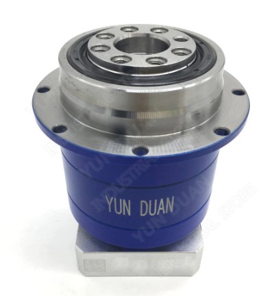

Ahojte, hladam vhodnu prevodovku na 4tu osu na novu masinu. Mam na to prichystany hybrid Nema34 8-12Nm , pomer neviem.....poradte 1:30 az 1:50, dolezite vlastnost - bez vole :D :D
u cinanov som nasiel taketo krasne prevodovky, cenovo 300-350eur , s volou 3-5 arc min (menej som nenasiel ) bude to okej ??

Na rotační osy se používají harmonické převodovky, jsou prakticky bez vůle.
https://www.alibaba.com/product-detail/ ... 601b5Ma2rW
Záleží jakej tlak ti na to mašine vyvine, jestli to bude na šluchtání 1:30 stačit určitě bude.
Za mě, 1:50 a servomotor, ať to za něco stojí...

GeminiRacing píše: 3. 3. 2021, 4:25
Nebude to OK, Na průměru 100 mm je to vůle 0,02 a to je moc. Navíc je docela podezřelé už to definování vůle // 3 až 5 //. Solidní výrobci uvádějí např max 3 arc min. Na bazoši občas nabízí převodovky Alfa někdo z Přerova - to je jiná liga !

Milan199 píše: 3. 3. 2021, 5:01
definovana vola 3 arc min je do pomerov 1:10, 5 arc min pri prevodovkach 1:20 - 1:100
na priemere 150mm to vychadza do 0,05mm.....s cim viem zit 8)

GeminiRacing píše: 4. 3. 2021, 10:25
Je to vůle ! Jakmile to "vyčvachtá" vazelínu, bude se ti to klepat.

Na dřevěnou nohu od stolu nejspíš těch 0,05 nebude kritické, pokud bych gravíroval rotačně mosaz a ke všemu třeba frézou 1mm tak 0,05 je konečná.
Takže schází informace na co ta osa bude sloužit.

este som videl snekovku s dorobene excentricke ulozenie lozisk pre vymedzenie vole, ale neviem ,ci sa to dostane na parametre kupovanej. Ak viete o nejakej lepsiej za rozumnu cenu tak sem snou....
bude sa stym robit dural, casom moznost prerobit na klopny stol pre 5tu os, preto radsej zainvestujem teraz

Tak investuj - kup harmonickou převedovku - a nevymejšlej jak to ojebat kvůli pár korunám
Co jsme se zabývali šnekem tak jsme zjistili že sice bez vůle může být taky, ale za jiné peníze...
Já mám nahrubo vymyšlenou 4. 5. osu. Počítám tam s převodovkama z toho odkazu co jsem sem dával. Bude to mít cca 60kg. Budou tam harmonické převodovky D138 a D160. Poměr - teď si nejsem jistý se kterým jsme počítali (možná kombinace 1:50 a 1:80, nebo pade, pade...). Ale 1:50 by mělo udržet snad vše co na tom budu dělat, a kdyby ne, serva půjdou do alarmu a vážné poškození se nekoná. Serva ADtech - zatím, možná delta, až to budu řešit tak je možná změním...

tak uz mi prisla bezvolova harmonicka prevodovka od kamaratov z Ciny :D :D
50:1 , vstup 14mm, velkost 32 ( 138mm celkovy priemer) za 500 USD aj s postovnym, ak by niekto potreboval, posuniem kontakt, nemusi 2 tyzdne hladat na Alibabe

A co šnekový převod s ložiskovým šnekovým kolem? nepřemýšlel nad tím někdo? nenašel by se šikovný číňan, který ty převody vyrábí za rozumný peníz? nebo jsou tyto technologie stále mimo hru? za mě teda není harmonická převodovka vhodné řešení, protože když za ní bude servo, tak nemůžeš mít tu děličku průchozí pro nějaký tyčovitý materiál, leda by jsi použil další převod, a nebo průchozí servo, ale to průchozí servo je asi cenově nereálné.

Meki píše: 7. 4. 2021, 10:20 A co šnekový převod s ložiskovým šnekovým kolem? nepřemýšlel nad tím někdo? nenašel by se šikovný číňan, který ty převody vyrábí za rozumný peníz? nebo jsou tyto technologie stále mimo hru? za mě teda není harmonická převodovka vhodné řešení, protože když za ní bude servo, tak nemůžeš mít tu děličku průchozí pro nějaký tyčovitý materiál, leda by jsi použil další převod, a nebo průchozí servo, ale to průchozí servo je asi cenově nereálné.
Tak záleží na co to primárně chce. Jestli chce univerzální rotační osu tak tohle řešení je ideální. A používá se běžně, pokud vím... Stejně si nedokážu představit že na malém stroji, kde stůl normálně dojíždí až ke krytům, bych strkal do rotační osy nějakou dlouhou tyčku... (ještě bez automatického posunu toho materiálu...) A pokud je ta převodovka průchozí tak tam může dát ozub. řemen, udělat díru do řemenice a průchozí to bude.
A cenově jiný převod líp asi nevyjde, v takové přesnosti...

Meki píše: 7. 4. 2021, 10:20 za mě teda není harmonická převodovka vhodné řešení, protože když za ní bude servo, tak nemůžeš mít tu děličku průchozí pro nějaký tyčovitý materiál...
Harmonické a cykloidní převodovky se dělají i průchozí - mrkni se do katalogu.
