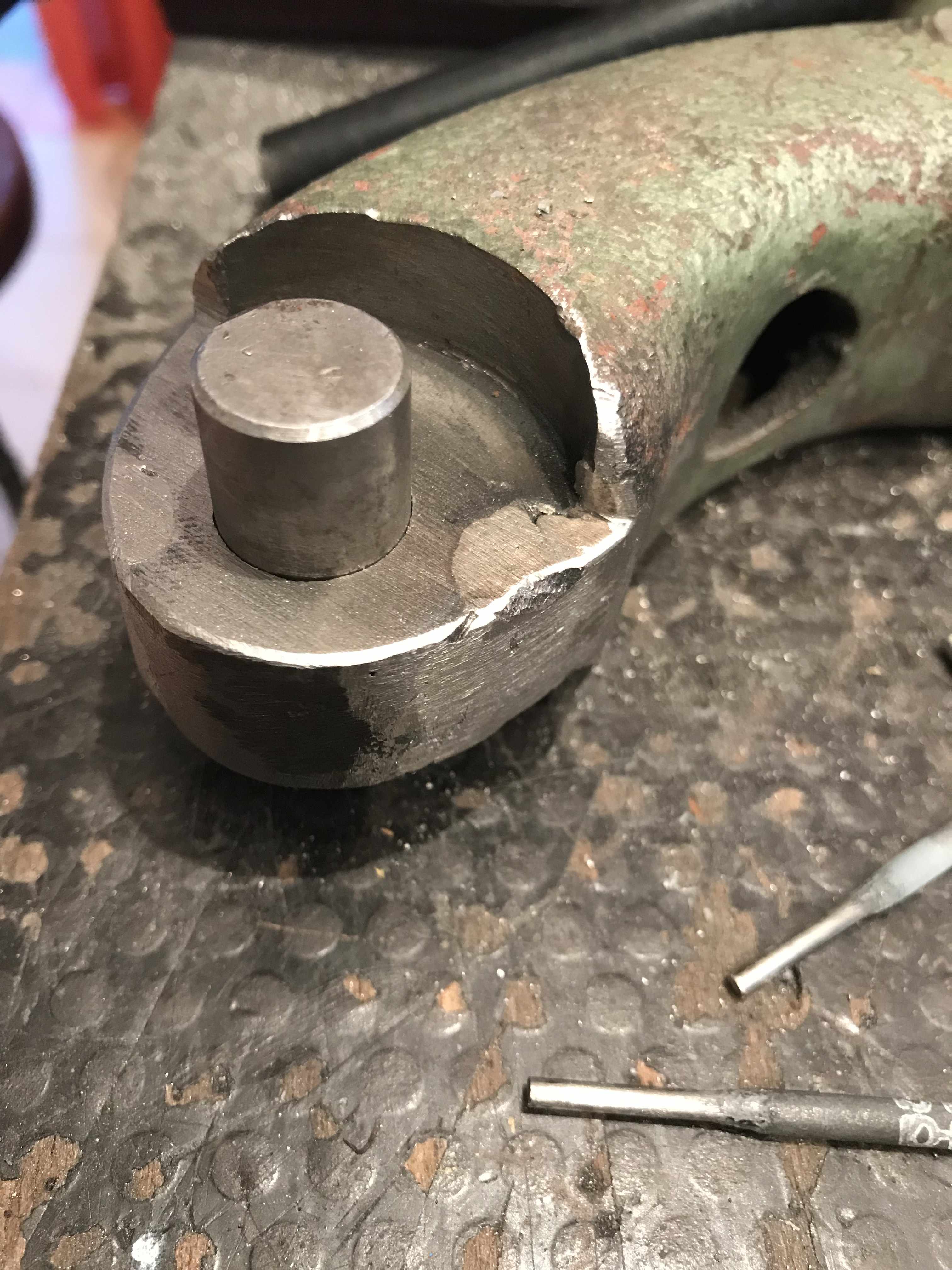

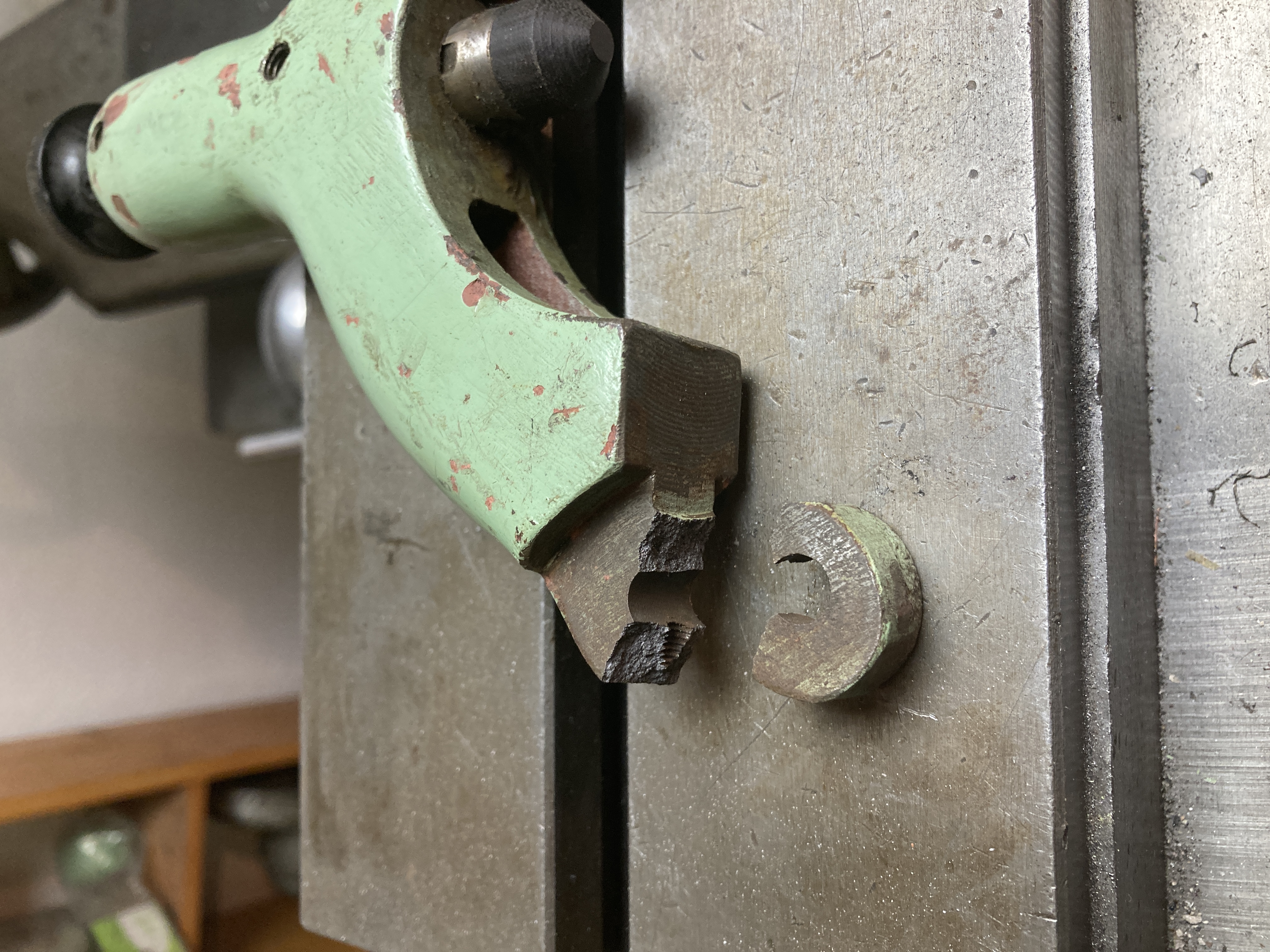

Tato tema patri mozno aj do selcie "ked sa nedari"...:) dnes som si dokaslal lunetu na bruske a asi aj vyrobil jamky na pozdlzom vedeni. Holt lenivost dat ju dole je strasny problem a otvorena sa zasekla o konzolu motora. Takze dopytujem niekoho kto vie zvarit/opravit. Dakujem za kazdu ponuku.

Nazdar, podľa prvého pohľadu je z 2UD. Aj ja mám lunetu z 2UD roztrhnutú, ale mám dojem, že na spodnom protikuse. Zajtra v robote pozriem a napíšem. Možno by sme jeden kus vyskladali.

Prepac, mal som napisat, je to z bn102.

Stačí to sletovat, Castolini mají pájku spec. určenou na litinu.Má to tu výhodu,že se úlomky sestaví přesně k sobě a pájka do toho navzlíná,takže se nehne geometrie.Ale bacha,nesmí se to přehřát.
