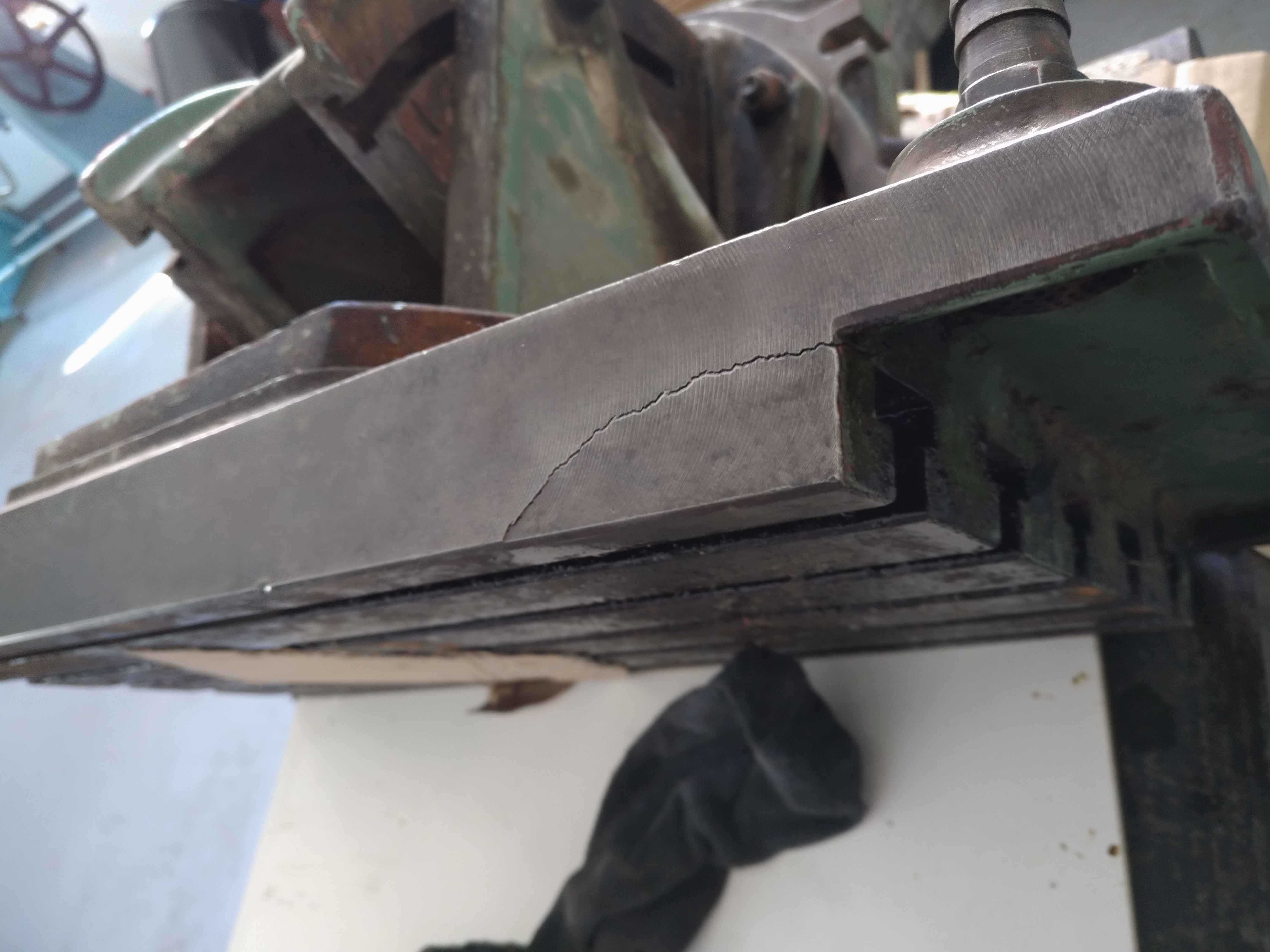

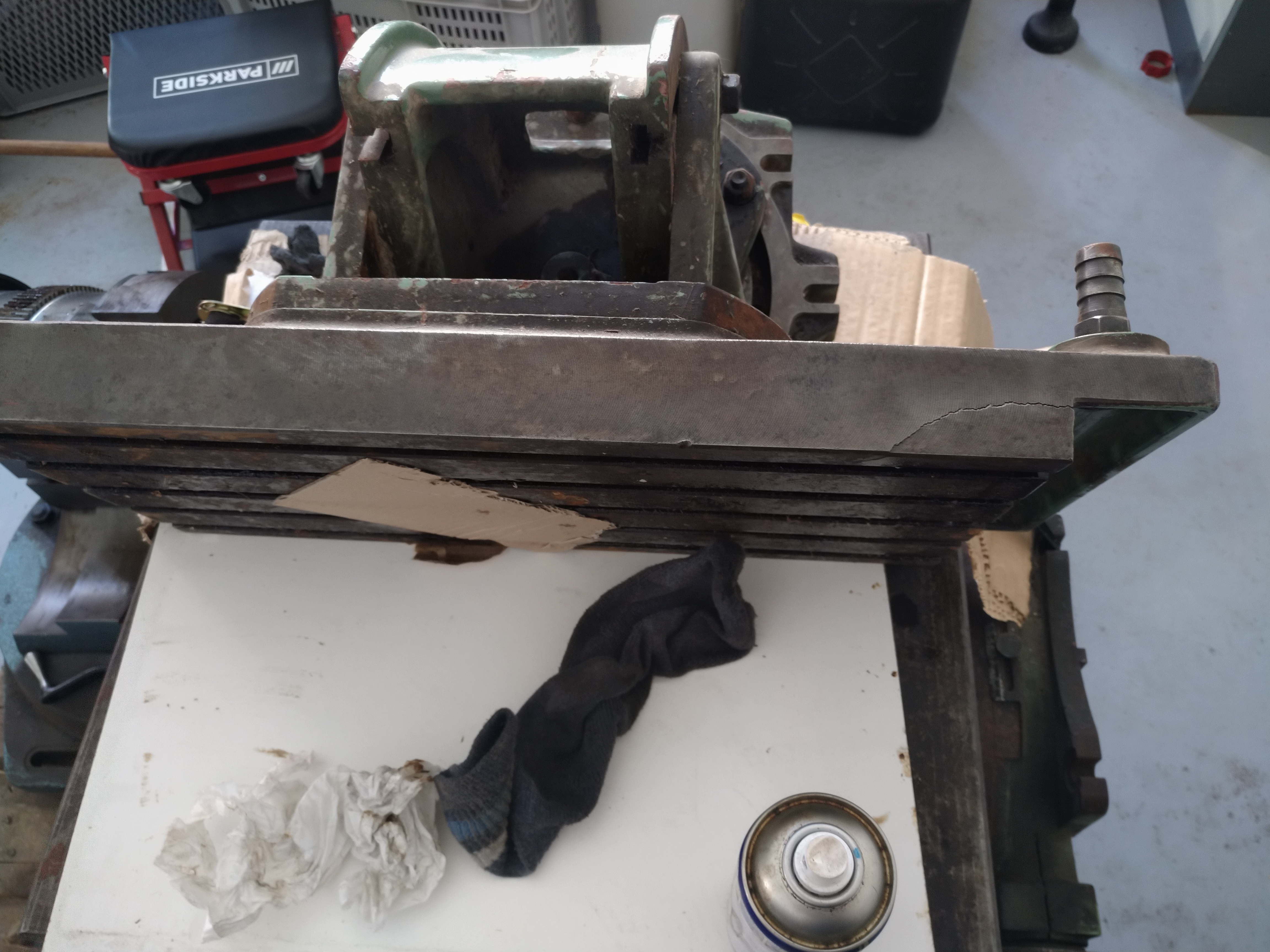

Zdravím Vás,
před pár lety lety jsem sehnal starý sklopný stůl na malou frézku s tím, že se jednou bude hodit.
Povedlo se mi pořídit malou radiálku Oerlikon ub2 a chci použít stůl jako příslušenství. Bohužel jsem zjistil, že je stůl na rohu pěkně prasklý a přiznám se, že momentálně nevím co s tím. Obracím se na Vás zkušené fachmany. Jakým způsobem byste postupovaly? Zavařit + Přefrézovat? Nebo celý díl odstranit, dovařit a poté odfrézovat?
Děkuji :)

Lehce to privarit nebo jen prilepit..popravde ty neco budes upinat takhle do kraje ? jde spiš jen o estetickou zavadu...

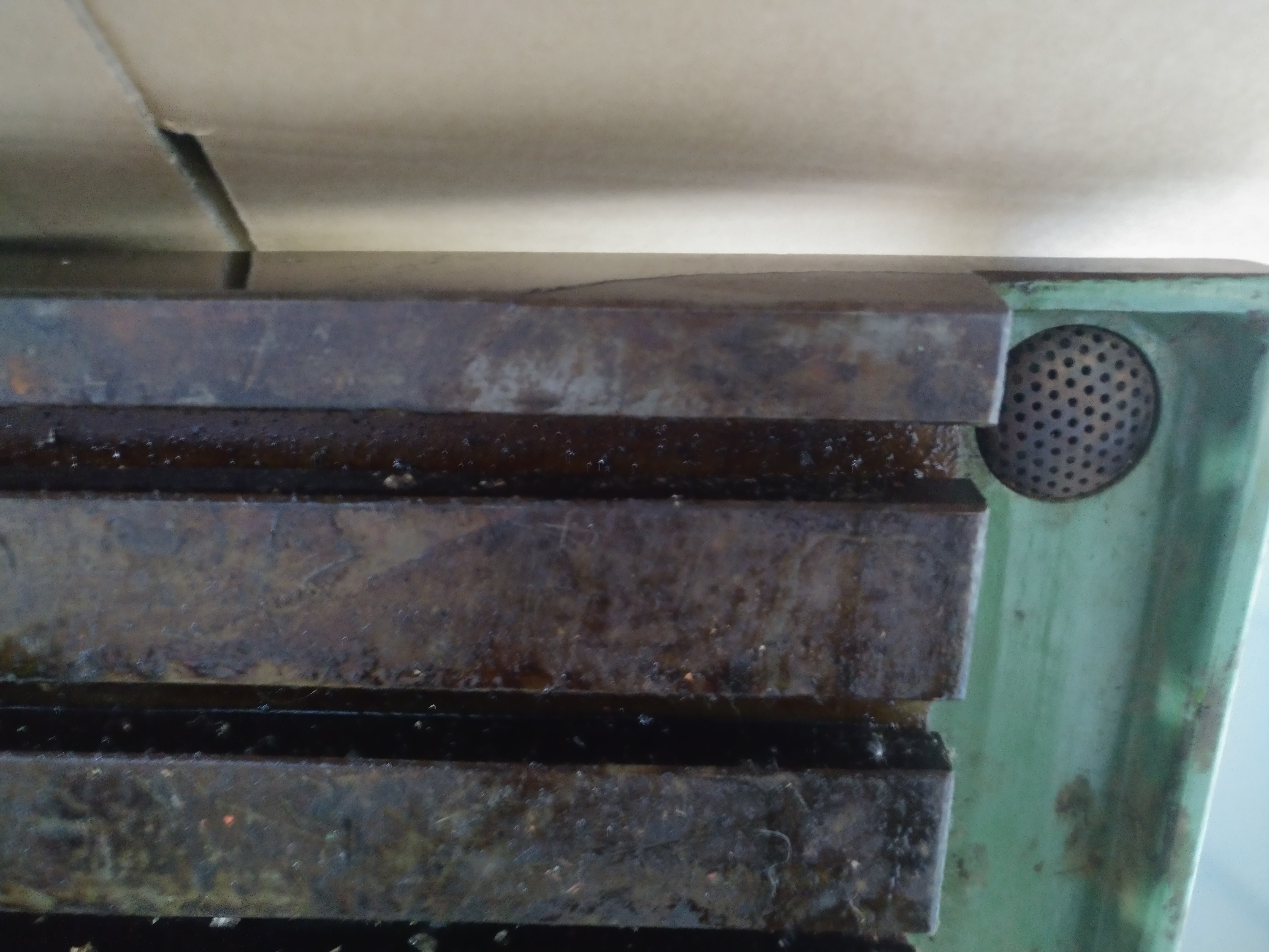

Bohužel se nejedná jen o estetickou závadu, celý ten roh je odskočený o cca 1mm, takže upínací plocha stolu není rovná, ale je zvedlá o cca 1mm a krajní T-drážka je zúžená. :shock:

vys.. se na to
čímkoli uděláš víc škody než užitku
i když to jakkoli při.. něco tak to stejně při pokusu o zatížení T maticí ulomíš

Umim si predstavit zavarit TIGem mimo masinu a pak primo na ni ofrezovat. Drzet to bude, pokud se to spravne naukosuje a provari a to vhodnym prid. materialem spravnym postupem (za studena s predehrevem). Nicmene levne to v tom pripade nebude.

Já bych na to teplem nesahal. Zespodu dva tři zapuštěné imbusy.

Svrtat ,skolíkovat a prosroubovat zespodu, jestli je tam dost meteriálu . Pak přehoblovat / prebrousit. Jestli to máš na vrtacku tak bych se na to asi fakt vy....... . Nebo odfrezuj oba ty přední rohy ať je to souměrné a udělej si tam řadu děr se závitem 😉

Nenápadně přišroubovat a pamatovat si, že se tam nesmí nic upínat :-) Když to podmázneš epoxidem, tak to bude lehce nad rovinou stolu a to už zaškrabeš.
