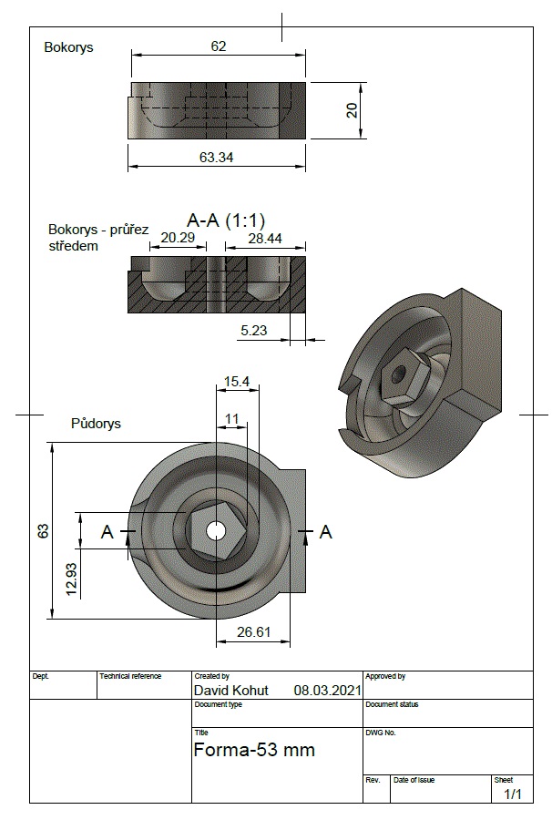

Zdravím,
měl bych zájem o vytisknutí odlévací formy pomocí SLA tiskárny. Výkres naleznete v příloze.
Tloušťka vrstvy ideálně 0,02 mm (ale vyloženě na tom netrvám).
Případné nabídky prosím formou SZ.

Materiál pryskyřice, doba tisku 2 hodiny...
Materiál hliník, doba frézování cca 5-15minut (dle požadovaný hladkosti)... :lol:

Jak vyfrézuješ ten převis v řezu A-A ?
Radek
Asi blbě hledím, ale žádný tam není.
Radek
Nejedná se o převis, ale prostor pro nalévání. Je to optický klam.
Ano vím, ale bych chtěl formu z pryskyřice.

Na jeho obranu, taky jsem na ten "převis" koukal, než mi došly dvě věci - že by odlitek z té formy nevyndal, a že je to jen optický klam díky tomu nalévacímu výřezu.

Je to nějaké tajemnství proč požádavek, že forma má být z plyskyřice?

Permonik píše: 9. 3. 2021, 10:04 Je to nějaké tajemnství proč požádavek, že forma má být z plyskyřice?
Není, jen chci vyzkoušet, zda do pryskyřice možné opakovaně odlévat. :D
Už jsem našel někoho, kdo mi to vytiskne, dekuji za odpovědi.

No a co za materiál do toho chceš odlejvat ? ocel to určitě nevydrží :mrgreen: Polyuretany jo ,ale budeš muset pečlivě separtovat a pokud by to bylo na hodně kusů tak bych spíš udělal pozitiv a nalil bych si formy dle potřeby z,, tvrdý gumy." a měl bys to samoseparační.
Proces, který popisuješ už dělám se silikonem, chtěl jsem zkusit něco pevnějšího. Pro separaci mám parafínový separátor, a vyzkouším taky vazelínu s acetonem/benzínem, co bude fungovat lépe. Máš různé druhy SLA resinů, některé jsou pevné, jiné odpovídají tvrdší gumě atd. Pokud se mi tento způsob osvědčí budu si moct formy tisknout sám. Chci vyzkoušet tuto možnost před koupí tiskárny 8) .

Já používám parafínový separátor z Lučebních závodů a když ho potřebuju zahustit tak voskem na parkety Irine z Druchemy.
Každá lepší firma dodává tvrdé silikony na RIM technologii to už je docela slušný .
Jinak používám na formy pur tak 70 shore d ,ale musíš slušně separovat jako když laminuješ.
