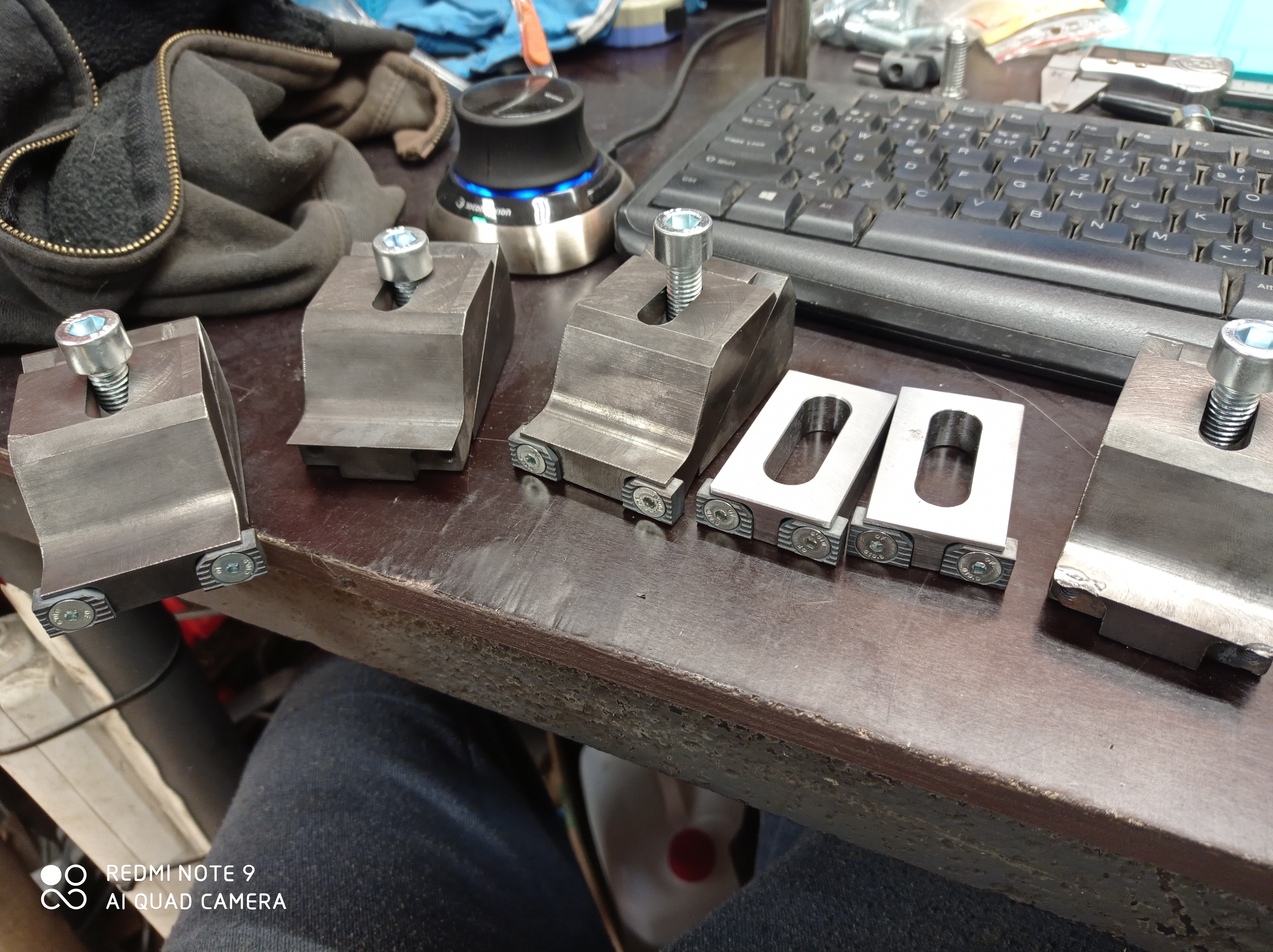

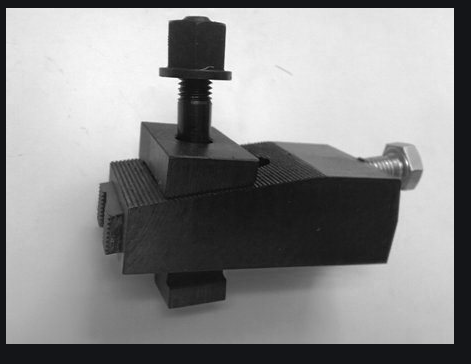

Nevíte jestli se dají nějaké takovéhle upínky sehnat za normální cenu ? Našel jsem akorát 2000 za kus... Na aliexpressu jsem je taky nenašel, ale možná neznám ten správný výraz... Potřebuju je co nejnižší. Pro M12
Kdyby někdo věděl kde koupit alespoň ty vroubkované čelisti, nejlépe kalené, tak to tělo si vyrobím...

Před časem jsem taky hledal a vyskočil na mě tenhle odkaz. Osobní zkušenost ale nemám, sehnal jsem potom tady v místě.

Ja mam tieto:
https://www.hoffmann-group.com/SK/cs/ho ... e/p/375100
Nieje to na nejake mega hrubovanie ale vies tym chytit fakt nizko, aj 3-4mm

Tak, po hledání, googlování, zjišťování..., jsem si je udělal sám
Potřebuju takové které nejsou omezeny upnutím do T drážky. Zároveň aby nebyly moc vysoké, udrželo i nějaké to hrubování, a abych mohl bezpečně frézovat plochu aniž bych se bál že mi to tu upínku ofrézuje > takže alespoň s 10mm odskokem od hrany obrobku ke stěně upínky.
Rozjezd to má 17mm a když to ideálně nastavím tak mohu frézovat i na 13mm tenký obrobek, reálně počítám tak 14mm, s čímž jsem naprosto spokojen.
Osa upínacího šroubu při max. roztažení je 34mm od paken, to byla taky podmínka, ať je tato vzdálenost co nejmenší.
celé ty kusy jsou kaleny na 30HRC, vložky na 55HRC. Je to nesmrtelný
A ještě jsem si udělal takové dorazy jako protikusy, které mají větší rozsah.
Myslím že se mi to povedlo, doufám že to zítra vyzkouším
Kdyby někdo měl zájem mohl bych to vyrobit znovu, na kšeft, když už to mám namodelované a naprogramované...

Tak jsem to teď nějak zhruba spočítal. Je tam dost materiálu na odhrubování
Všechny parametry, kalení... platí z popisu výše.
Ještě bych tam dodělal nějaké úpravy > středovou drážku protáhl tak aby se přední šroub dal povolit, utáhnout kdykoli, imbus. zapouštěcí šrouby na dorazy nahradím za torx, a zespodu navíc drážka která by měla bránit pootočení při dotahování upínacího šroubu upínky.

KOVA Jemnice: http://www.kovajemnice.cz/operkybocni.html
