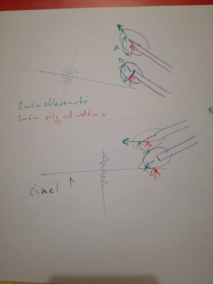

Namáhané je to údery do plechu (činel) Takže teoreticky by se ta špička měla časem vyklepat a sklouznout. Zvlášť pokud je nasazena volně.
Moje idea je ta, že do toho kuželu je špička naražená pod tlakem - stlačuje dřík, lépe tak drží a tudíž se tak snadno nesesmekne. Navíc je fixována vteřinovým lepidlem.

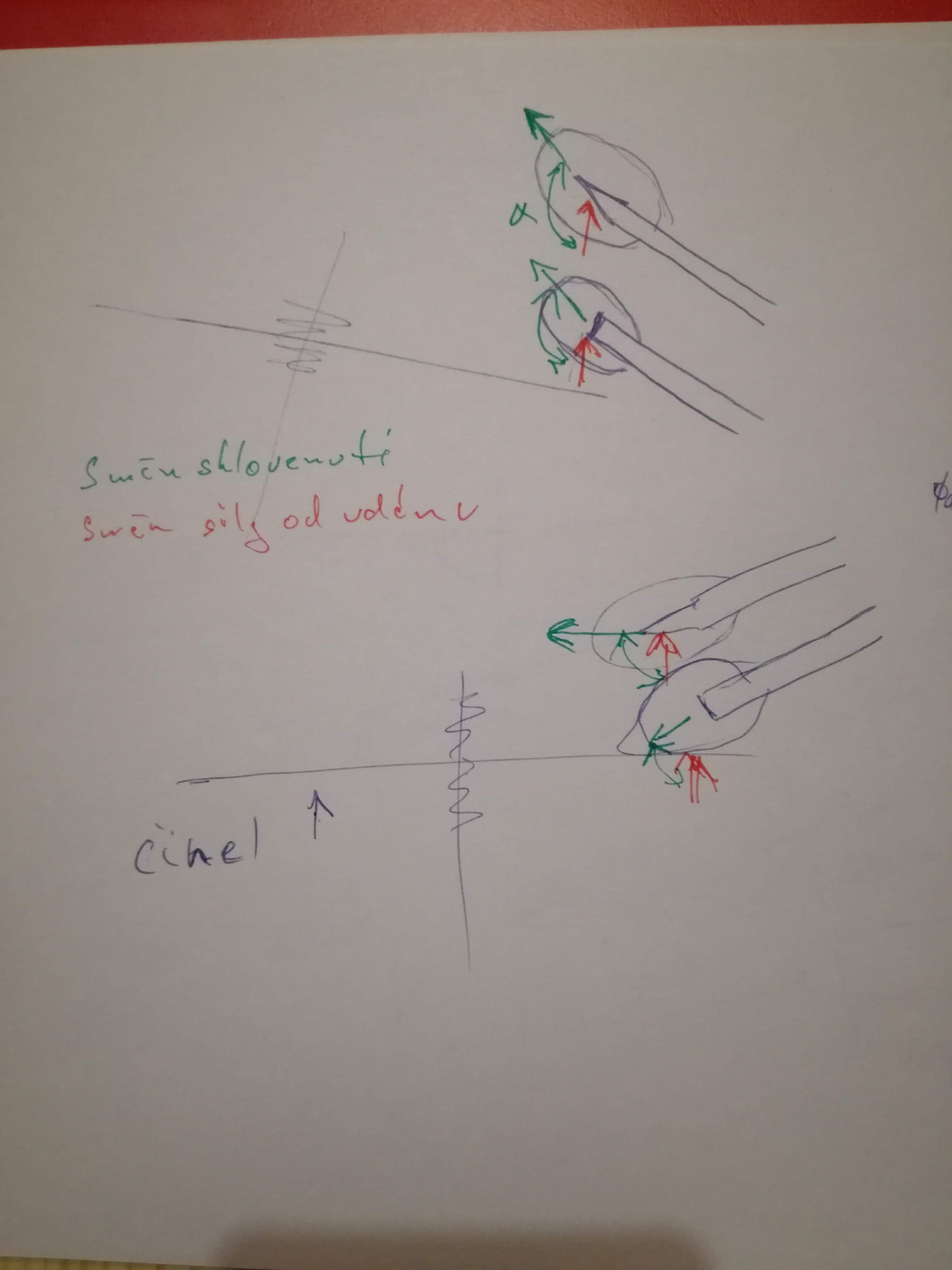

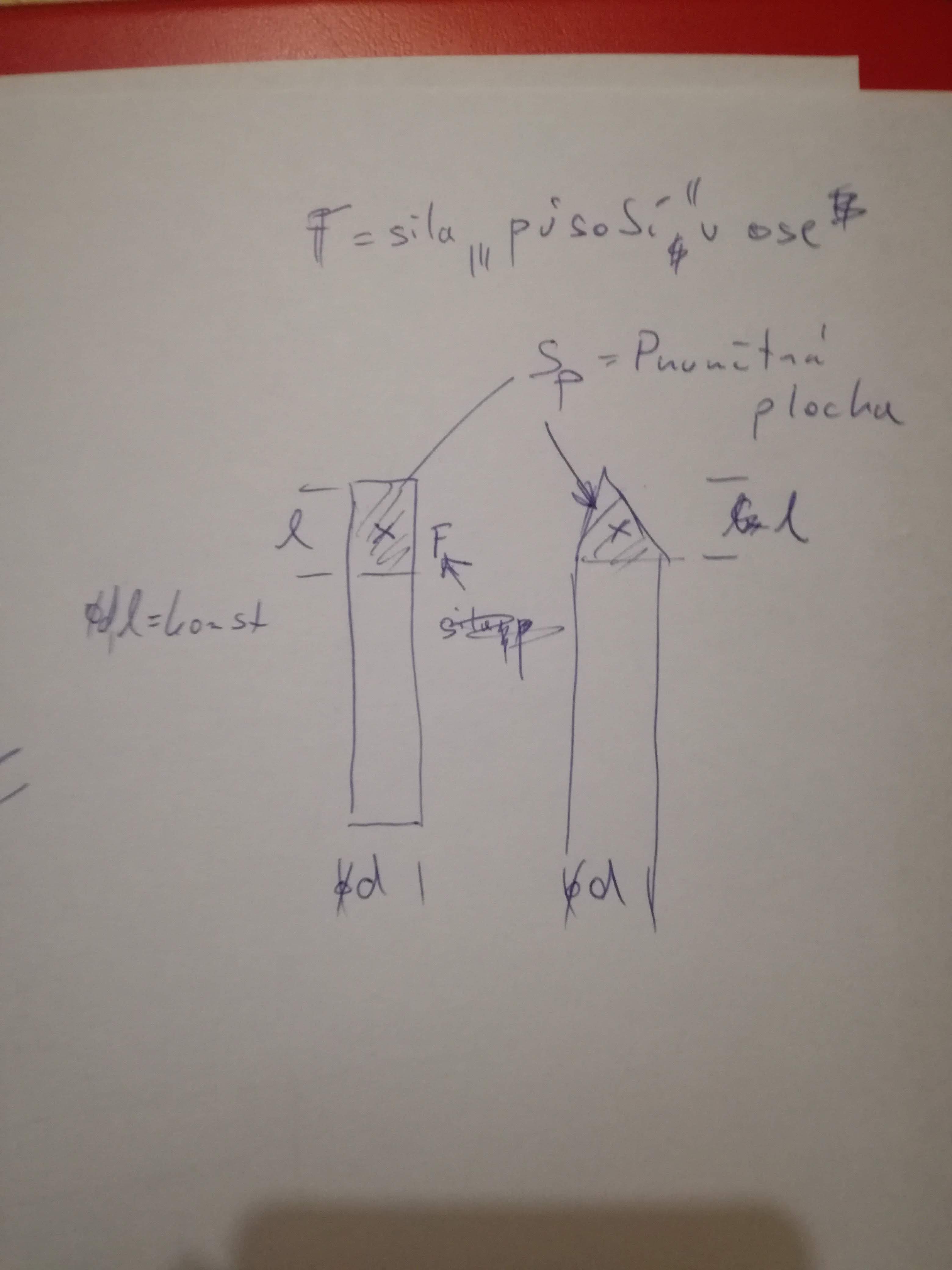

R - stick píše: 14. 3. 2021, 5:39 Namáhané je to údery do plechu (činel) Takže teoreticky by se ta špička měla časem vyklepat a sklouznout. Zvlášť pokud je nasazena volně.
Válec má větší průmětnou plochu při úderu. Sila úderu se rozloží na větší plochu.
Aby to nezklouzlo musel byt ten kužel obraceně. Nebo spíše komoly kužel a spička by se nasazovala za tepla a chladem by obepnula kužel.
Já jsem obecně pro válec, je menší šance sklouznutí. Je menší úhel alfa mezi směrem sklouznutí a úderem.
