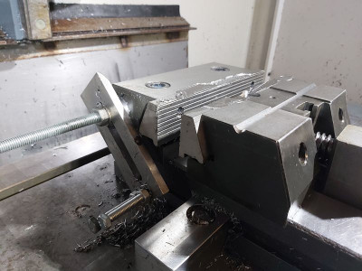

tu je fotka čelustí, také na bazoši nezoženiem, tak ostáva výroba.
rozdelil by som to na nasledovné body:
-aký materiál, aby bol dosť odolný (a nebolo ho treba kaliť)?
-ako potom zúhlovať čeluste? odmontovať ten držiak a dať prebrúsiť?
najviac robím s DC01, prípadne S235, 355. takže každý lepší materiál od C45 musím zháňať.

A nieco ako 15 142.7 , alebo 16 343 myslim ze je uz z obchodu fajn...
V zaklade to ma skoro 30 HRC takze skoro to iste ako c45 po kaleni....
pisem to lebo nemam moc dobru skusenost s 12050... v 2 kaliarnach mi to ohundrali ked som povedal ze z toho chcem 42 HRC (gulatina d30mm)
A nakoniec bolo realne 38, viac z toho nedostali.
A vraj je to dost premenlive, varka od varky, tak neviem ci to ti cinania flakaju abo co...

tak ono ti ale stejně nezbyde nic jiného, než to ohrabat z kulatiny, ty HR moc k dostání v něčem lepším jako je 15 nejsou, je to ale dost opruz, nedávno jsem to takto dělal a kdybych mohl a ten díl byl k sehnání, tak si to radši koupím, to co tam máš ty jsou takové ty standardní pružné čelisti do těch ocelových svěráků ne?r4cv píše: ↑19. 3. 2021, 7:52 tu je fotka čelustí, také na bazoši nezoženiem, tak ostáva výroba.
jako narovinu, jestli se ti s tím chce při téhle ceně prcat, tak máš můj neskonalý obdiv
https://www.shop.strojnisveraky.cz/prod ... -hm-detail

Čelisti do svěráků si dělám dost pravidelně.
Většinou používám ocel 19312. Standardně to nechávám kalit / popustit na 50 - 52 HRc.
Některé nechávám měkké jako polotovar pro spec upínání.
Ta výroba je ale docela náročná. Musíš na to mít přípravky a i tak to dá dost práce.
Pokud se chceš vyhnout kalení použij zušlechtěnou ocel 1.2312 // 19520 //.

no a toolox 44 by tiez nebola uplne blbost, odrezu ti aj 2cm kusok, je im to jedno...
