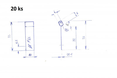

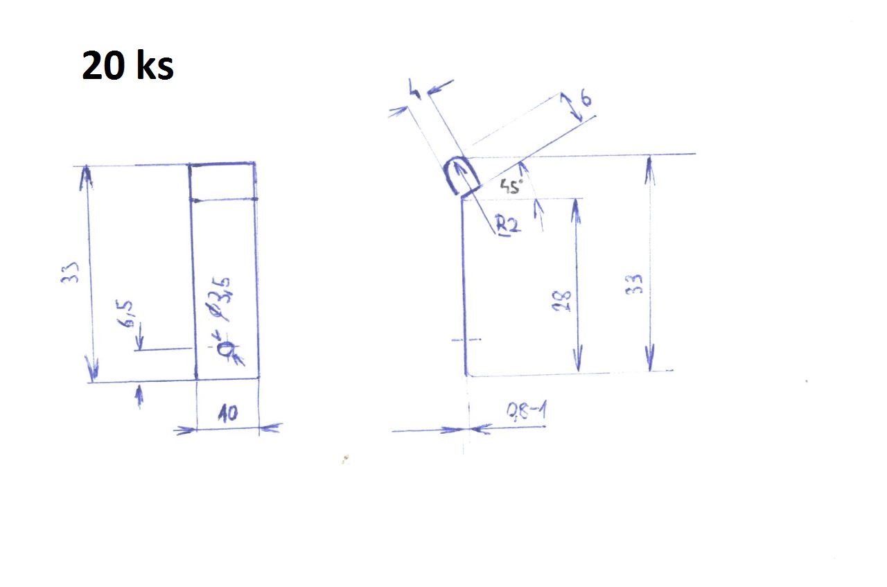

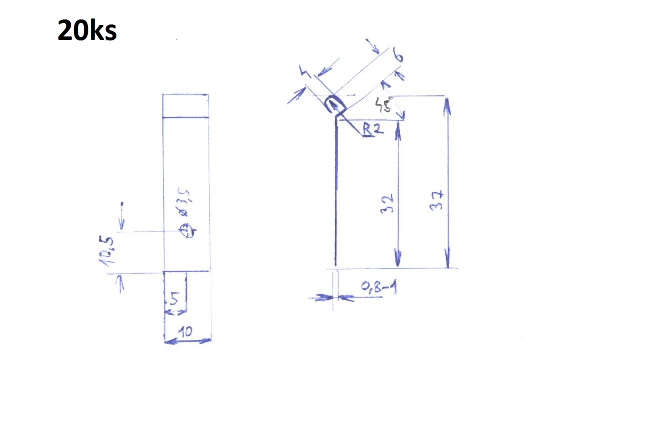

Poptávám výrobu 100ks planžet od každého nákresu (ocel 14260). Poptával jsem v několika pérovnách a nikomu se do toho nechce. Poradíte kdo by vyrobil?
Díky

aaaa10 píše: 19. 3. 2021, 9:31 ... Poptával jsem v několika pérovnách a nikomu se do toho nechce.
jestli to náhodou nenaznačuje, že by to chtělo navrhnout jinak ?
ono 1mm planžetu stočit v prostoru 4x6 za studena moc dobře nepůjde - zkus si to namalovat v měřítku 1:1 včetně síly požadovaného materiálu.

Pěkný den,
hlavně ostré ohyby, 45°a hlavně 90°, to nemají planžety rády. I kdyby se povedly ohnout, budou v tom místě moc a moc náchylné k praskání.

S tímhle by mě fabrika co normálně vyřezává a ohýbá plechy ve velkym vyhodila, že tohle na ohraňovacím lisu nejde. Ten zatočenej prakticky uzavřenej konec? Jak tam dostat trn pro ohnutí?
Na to musí být zcela jiný postup, ale nenapadá mě jaký.
Příspěvky: 8469
19. 3. 2021, 8:35
Co znamená kóta 0.8 — 1 ? Já bych ji asi četl jako "vem nějaký plech co se válí v bedně pod ponkem a udělej to z toho". V tomhle bodě bych doporučoval výkres upravit. Na tyhle ohyby se bude muset udělat nástroj (sada nástrojů) a to zpětně znamená, že by měly být důkladně okótované, třeba vnitřní radius těch ostrých ohybů (nula to určitě nebude). Samozřejmě se to bude dělat ve vyžíhaném stavu, takže i nějaké to kalení by tam chtělo přesně napsat. A jak už psali výše, nejlepší by bylo to celé překonstruovat :-) To volné rozpětí možných tlouštěk naznačuje, že pro překonstruování je tam prostor.
