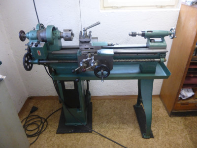

Dobrý den
Opravoval jsem ted předlohu se spojku na mém soustruhu JSO . Vyfotil jsem sestavu všech dílů a udělal taky pár momentek z kompletace. Třeba to pomůže někomu, komu spojka nefunguje a bude to opravovat nebo mu chybí nějaké díly
Zdravím Štěpán

Ahoj, jak vypadá celý soustruh - je to JSO4?
Re: Soustruh Svoboda JSO - sestava spojky a předlohy
Napsal: 21. 3. 2021, 9:44
od Štěpán
Dobrý den
Přidávám fotku mého soustruhu před opravou. Na typu JSO 4 vypadá předloha i spojka stejně ale osobně jsem ji nikdy nerozebíral .
Já jsem to měl rozebrané asi před 25 lety a celou dobu spojka fungovala dobře a ted jsem provedl při větší opravě soustruhu jen vyčištění ,natření a výměnu některých opotřebených dílů jako ložisek, zajišťovacích kolíků , červíků , čepu litinových paken, vypínací tyčky a nasadil na konec spojkové páky nový vypínací kámen.
Vzhledem k tomu , že jsem zde na foru několikrát četl že majitelům těchto soustruhů spojka nefunguje a mají ji zablokovanou, což považuji za velkou škodu zejména pokud řežete závity,
jsem sem dal ty fotky rozebrané předlohy a spojky
Po dobrém nastavení spojka funguje spolehlivě a citlivě
Zdravím Štěpán

Nojo,máš to pěkný..ale to není čtyřka.. Je to něco ještě před ní. Ta spojka je na na čtyřce jiná..Má plechové lamely a vypínací páčky do L. Bohužel jsem si to kdysi nevyfotil a smontované to není vidět- i ta velká řemenice vypadá na první pohled stejně.

Starší typ JSO4 má úplně jinou spojku než ta novější čtyřka. Ty máš spojku odstředivou. Novější typ JSO4 má už spojku lamelovou. Viz fotky. Ta odstředivá mi přijde lepší. Ta moje lamelová moc "nedrží".

Ta starší spojka nefumguje na "odstředivém principu" ale funguje jako bubnová brzda u motocyklu nebo auta. Ovládají se čelisti ,které se roztáhnou a zabírají do bubnu a do původího nerozevřeného stavu je vrací pružina.
Já když, jsem to měl poprvé rozebrané, tak mne to překvapilo, že pakny jsou litinové a zabírají do litinového bubnu a krásně to funguje, tedy když se to nastaví, na nastavení je to velice citlivé.
Pracovní zdvih paken je velmi malý a tak nastavit to tak aby spojka dobře přenášele výkon a zároveň ,při vypnutí pákou hned stála, se mi podařilo až asi na pátý pokus, kdy je potřeba vždy sundat buben s řemenicí. Zdravím Štěpán

To je divné co popisujete, určitě by po posunutí páky spojky doleva měla spojka sepnout a přenášet výkon bez dalšího přidržování páky. Nechce se mi věřit tomu, že by to nefungovalo z principu nikdy, to že to třeba nebyla zdařilá konstrukce a něco se opotřebovalo a nefunguje to teď
to je samozřejmě možné. Na fotce je vidět, nějaké kulaté distanční sloupky pod ložiskovými domečky a kámen, který zabírá do drážky přesuvníku na předlohové hřídeli je také nějaký prodloužený ? Možná se někdo tímto podložením snažil napnout řemen ?
Nevím zda ve vaší spojce něco třeba nechybí a také nevím jak přesně se přenáší pohyb z přesuvníku na lamely spojky. Píšu to proto , že u spojky na mém soustruhu , je to tak, že přesuvník zabírá do tyčky , která , je vložená do vývrtu v hřídeli , a posouvá ji. Na konci tyčky je
kužel a jak se tyčka posouvá směrem ven z hřídele tak kužel nadzvedává tyčku , která ovládá rozevření paken. Kužel jsem měl provozem poškozen a tak to byla jedna z věcí, které jsem opravoval. Snad jen ještě taková věc hoblík značky Klopp který mám je vybaven kuželovou litinovou spojkou. Když jsem ho koupil, byla spojka zaseklá.Vyrobil jsem strašný stahovák a nakonec se mi podařilo spojku, bez poškození ddělit. Po vyčištění funguje dobře a přenáší výkon
ale stači aby se do ní dostalo trochu mastnoty a rázem začne prokluzovat. tak, že jestli to třeba nezpůsobuje nežádoucí mastnota. Zdravím Štěpán

Dobrý den, jehla co ovládá spojku je nejdřív kuželová a potom válcová. vy máte lamely utažené asi tolik že jen kuželovou častí zvětšujete přítlak a tím spojku sepnete ale paka nadrží.
mělo by to bejt tak že u konce kuželu je spojka už sepnuta a dovolí vám jehlu zasunout až do válcové části a tam už bude páka držet a spojka bude sepnutá
Napsal: 14. 3. 2023, 7:54
od ViP
Díky moc. Spojka už funguje!
