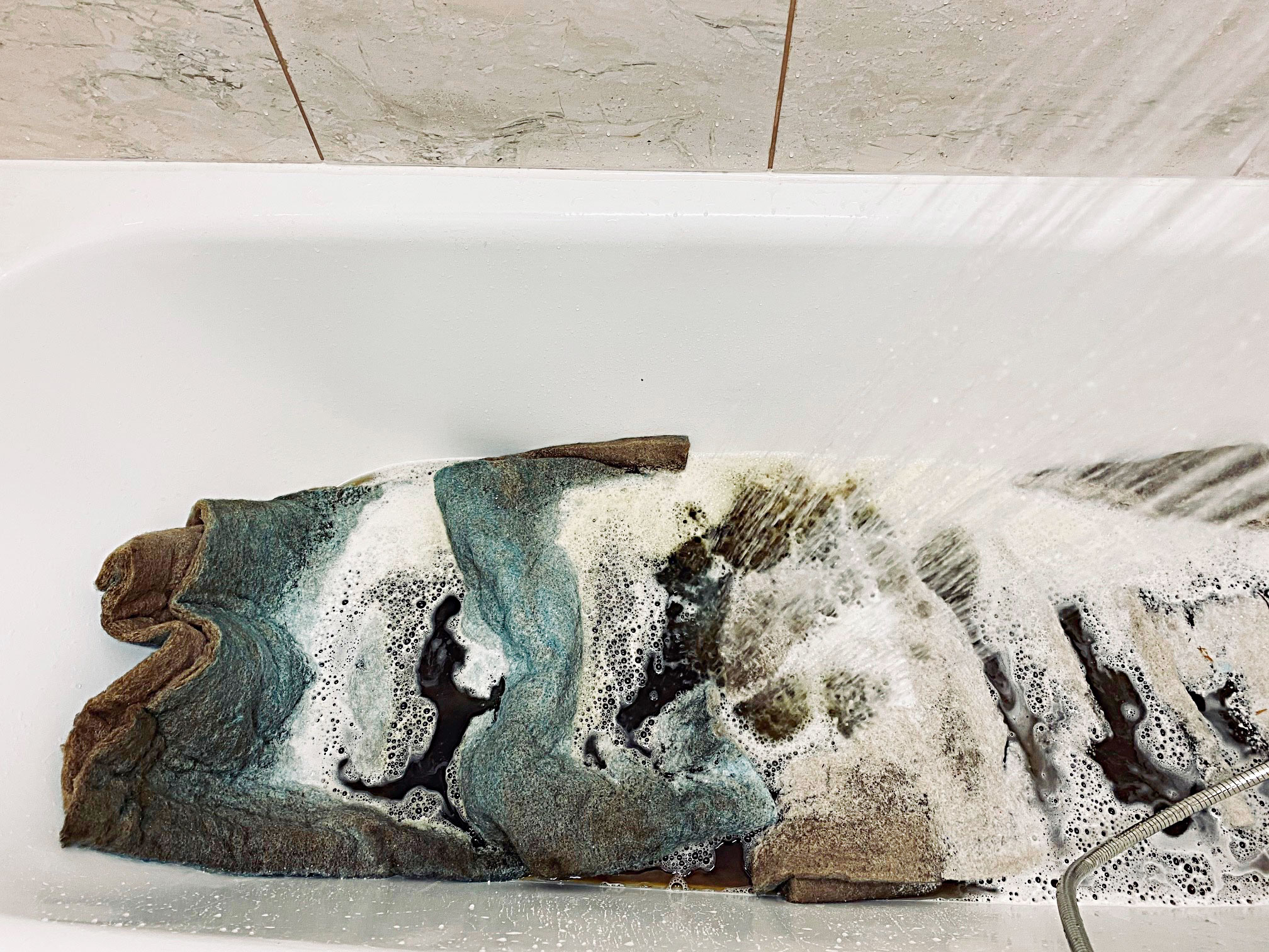

Laser je veskrze čisté zařízení. Na přiloženém obrázku už je druhá !!! voda z filtračního rouna. Tohle je sajrajt který vzniknul za cca 10 hodin gravírování dřeva (to kouří minimálně) a posléze 3 hodiny řezání 3mm bukové překližky.

tak to je riadny sajrajt. Mám klasický čínsky 40w lase k40 a práve riešim odsávanie. Zatiaľ som žil v tom, že celý problé je vyriešený hadicou s axiálnym ventilátorom vyvedená dakde von z dielne. Ale vidím, že existujú aj iné riešenia. Mohol by si mi prosím a objasniť, kde a načo je toto rúno?

Protože mám dílnu v suterénu bytového domu, musím dodržovat nějaká pravidla. Tedy nemusím :D , ale okolí by mě ukamenovalo. Někde tady v příspěvcích je kompletní sestava filtru, který používám. Samozřejmě kromě toho filtračního rouna je tam hromada aktivního uhlí. Rouno se dá koupit buď po kouskách, nebo role. To kusové je tak 10x dražší. Aktivní uhlí kupuju vždy granule 5mm, pytel 20 kilo a stačí to na cca 2 roky. Teď to důležité, ten můj domácí filtr vyjde na cca 2000 korun včetně náplně na cca 2 měsíce. Totéž čínské okolo 40T a pokud to koupíš přes značkovou firmu, tak cca 80T.
Největší problém je ovšem s legislativou. I pálená překližka obsahuje nadlimitní množství nějakejch smradů, PMMA ještě víc a to je všechno ještě relativně nejedovaté. Stačí to na pokutu 20T ve správním řízení. Pokud se pracuje s nějakou exotickou věcí (stačí i některé barvy) může být v tom kouři, louh, kyseliny, kyanidy ale i vysoce toxické organické sločeniny. Tedy filtr prach + smrad vždy a možná je dobré nechat si udělat rozbor těch sraček, co filtr zachytí. Protože rouno peru, tak jsem si nechal před lety udělat chemickej rozbor tý špinavý vody. Sice nejsem žádnej ekolog, ale prase taky ne. Tehdá byl výsledek docela pozitivní - koncentrovanej smog s dřevěným mikropopelem. Co je velice důležitý, před samotným řezáním pohledat na Google, jestli vůbec lze požadovaný materiál laserem opracovávat. Třeba vinil jde řezat krásně, ale jenom jednou. V mezičase ten smrad sežere půlku laseru. (osobní zkušenost) A pozor, jsou materiály něco na bázi teflonu, které uvolňují smrady na jedno nadechnutí. To je potřeba si uvědomit hlavně u polovodičových laserů, kde má odsávání minimální prioritu. Ono stačí si šlehnout obyčejný chlór a nemusí ho být moc. (taky osobní zkušenost) Pokud materiál obsahuje tu hezkou chemickou skupinu CN ta tam bych dal okamžitě ruce pryč.
Edit: černej a šedo-hnědej kouř je vesměs OK, bílej pozor a barvy - speciálně žlutá už jsou velkej malér. (taky osobní zkušenost). Pokud to nekouří, ale přesto řeže - tak tady dochází k chemické reakci a může jít klidně i o život.

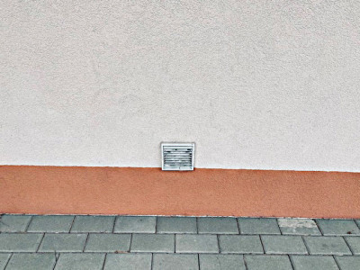

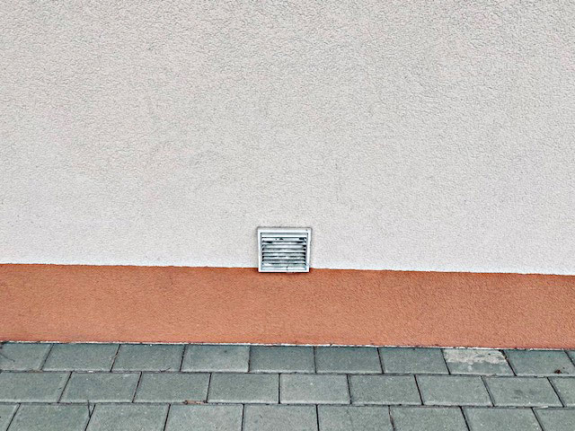

Skúsim pohľadať ten príspevok, aby som si urobil lepšiu predstavu. Možno som tú informáciu prehliadol, ale výstup s tej filtračnej kolóny vyfukuješ von, že? Istú výhodu mám v tom, že najbližšie obydlie je zhruba 250 m odo mňa tak zrejme aj keby som rezal pneumatiku, nikto sa sťažovať nebude. Plán je urobiť otvor 110 mm cez stenu a vyústiť odsávanie tadiaľ. Každopádne tá filtrácia bude prínosná, značná toxicita produktov rezania mi je úplne jasná .
Prevážne plánujem rezať drevené materiály, občas akryl, sporadicky nejaké to tesnenie z papiera.
Modros píše: 23. 3. 2021, 10:21 odsávání ven mám já...je to super věc...
Neostáva ti okolo toho výfuku očadená stena? Musím aj toto brať do úvahy, predsalen je to dom kde býva aj manželka a "netopiera" na bielej fasáde po prvom reazí by asi úplne nestrávilav :lol: .

Takhle vypadá stěna po 8 letech fungování. Je to ve výklenku pod balkonem a tak se to ani nijak neomývá deštěm.

A to jak to sprchuješ v tý vaně , tak pak tu vodu pustíš do kanálu?
Jen se ptám, nevypadá moc zdravě

Ne, já jí potom vybírám hrnečkem a leju do umyvadla. :D
