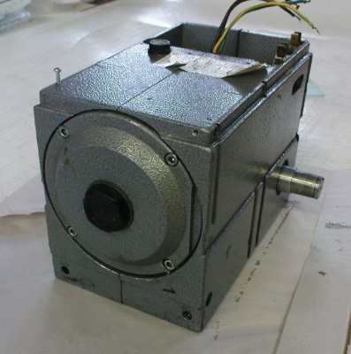

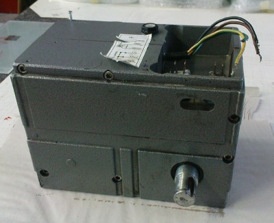

Mám problém. Z motoru (původně určen na otevírání brány) mi vytekl olej a nevím co tam nalít. Ve skříni je šneková převodovka +stator s rotorem. Rotor se točí v olejové lázni. Přívody i vinutí v oleji. Poradí někdo?
Dík

Možná by tam šel nějaký transformátorový olej.

Na šneka spíš převoďák... nebo ne? Vinutí by olej jako takovej neměl ublížit.... alternátory některých starších motorek se koupou v oleji vcelku běžně. Jen je otázka jestli "čistokrevnej" převoďák neobsahuje něco závadnýho, protože například do spalovacího motoru díky vysokotlakým přísadám přijít nesmí (zničí ho produkty jeho spalování). Motorovej olej by to možná taky umazal, motocyklovej by možná byl dobrým kompromisem.... mazivostníma vlastnostma transformátorovýho si nejsem jist. U transformátorového oleje jde totiž primárně o odolnost proti oxidaci a dobré elektroizolační vlastnosti... o mazání moc nejde. Berte to prosím pouze jako "úvahu nahlas" na dané téma.
