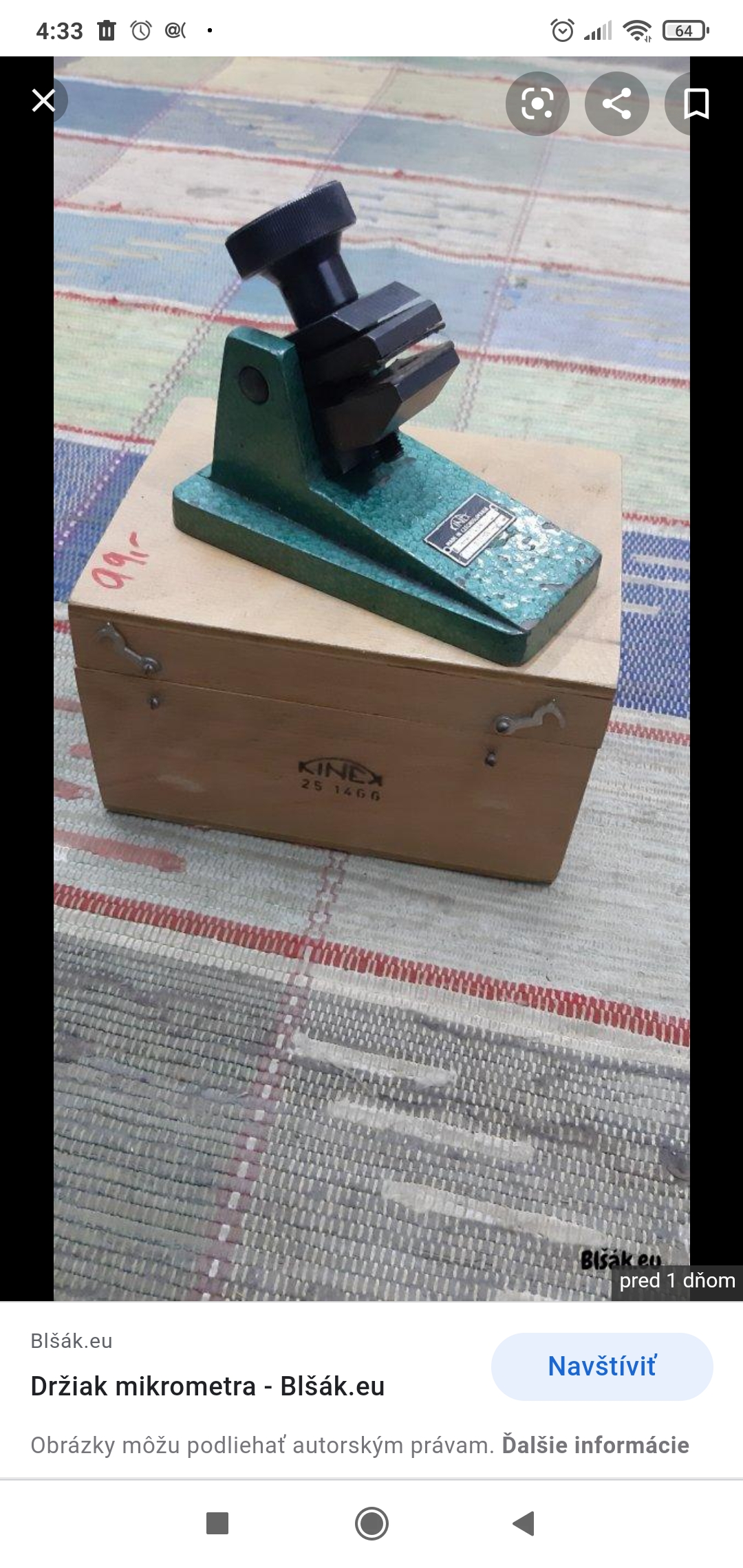

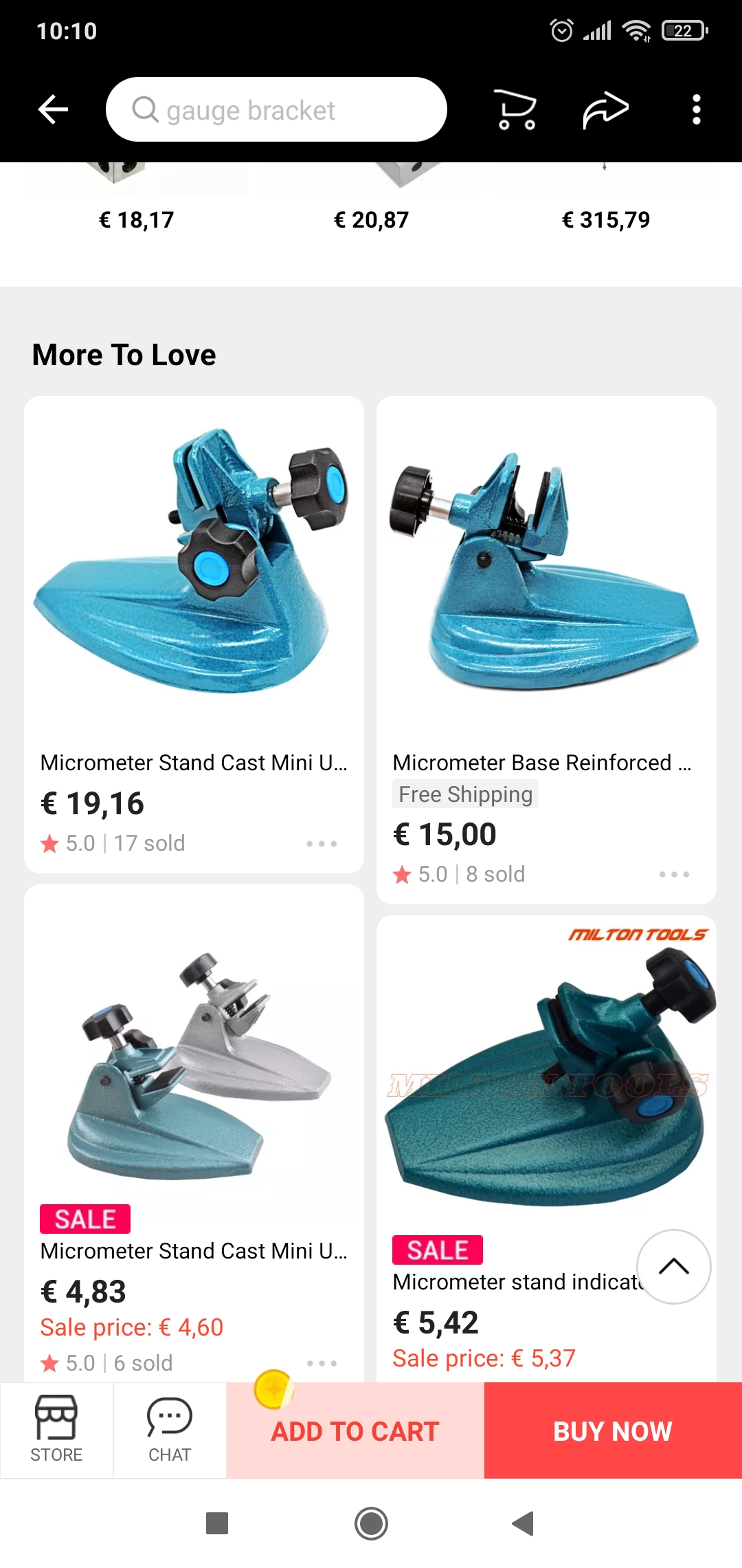

Zdravim chýba mi stojan na mikrometer a občas ma to nahnevá.
Čo som zbežne pozrel internet všetky sú jedna k jednej. A teda štýl aliexpress.
Na bazosi som tiež nepochodil jeden čo sa mi páčil bol hneď fuč.
Aky používate vy ? Má niekto skúsenosť s týmito novými ? Ďakujem

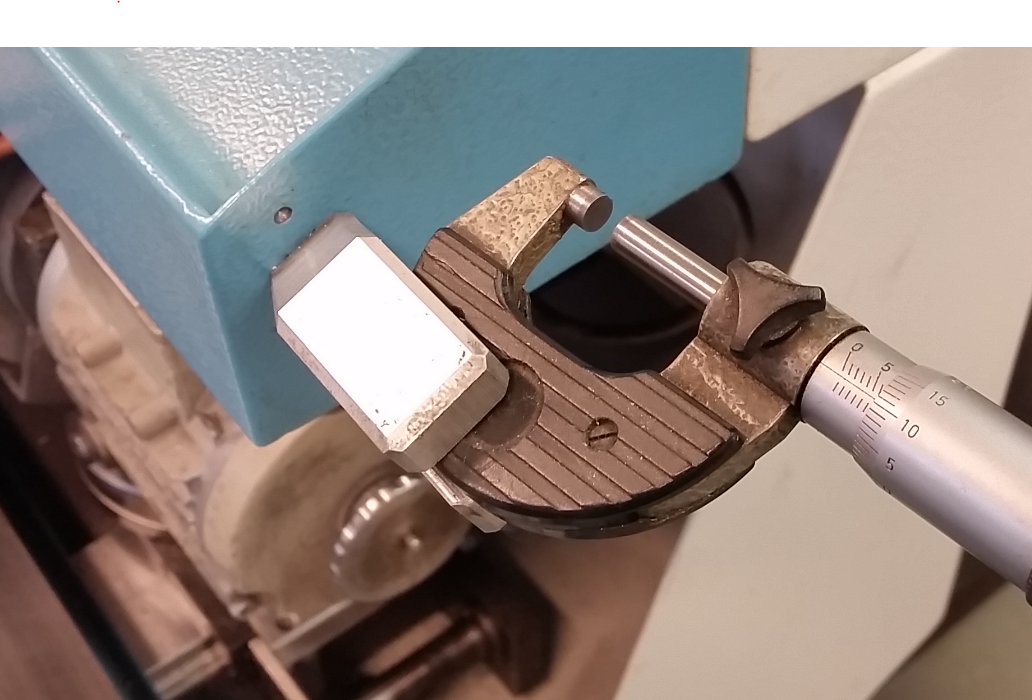

Vidíš já ty stojánky používám často. Na malých CNC soustruzích a bruskách na kulato mám dokonce takovéto držáčky // á la stojánek // napevno.

Se stojánkem je měření malých dílů mnohem komfortnější. Mám dva čínské, liší se provedením a hmotností. Pro mé potřeby bohatě postačují.
Obrázek
Obrázek
Už bych se bez nich neobešel. :D

Mám taky jeden z těch čínských, tuším z uni-maxu. No provedení je dost čínské, díry v té otočné části moc nesedí a při naklápění se díky tomu seká. Jinak by byl v pohodě.
